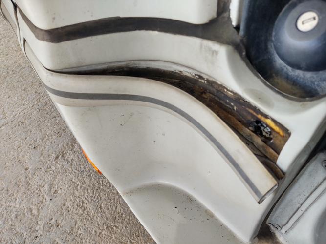

Salve
cosa uso per sistemare questa modanatura?

Io userei il collante che usano per i parabrezza, dopo aver pulito e sgrassati bene
o in alternativa un buon collante polimero
la parte difficile è tenerlo premuto durante la fase di essicazione

procurati una cartuccia di KENT nera o bianca ,ha un potere di incollaggio molto elevata ( usato anche a incollare sfera di vetro e pomello in ottone staccatesi nel tempo , PERFETTO ) l'ho usato x incollare oblò e finestre su furgonato piu' che soddisfatto anche nel tempo ( 8 anni fà ) . x avvicinarlo in modo da avere poca resistenza ad aprirsi una pistola ad aria calda x ammorbidire la plastica senza esagerare . buon lavoro.

Si sarà staccato per colpa del gasolio durante i rifornimenti?

Oltre a scaldare poi per tenerlo in posizione aspettando che il prodotto tira, un pezzo di legno che appoggia ad un muretto, marciapiede, mattone o picchetto, dipende dove parcheggi.
