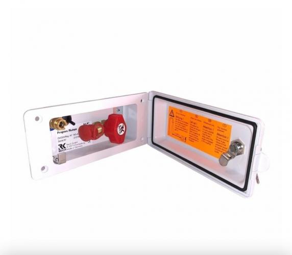

  • Screenshot_20221013_215029.jpgEsiste esiste,  c'è  la versione con e senza  micro interruttore, ovviamente è  a levetta e non integrato nel rubinetto doccino. Devi installre un vano con sportelletto ad  apertura  a chiave  fianco camper,  avrai così  presa gas esterna + innesto rapido per doccino con interruttore separato.
probabilmente non hai letto bene , comunque quella scatoletta a parete non ha nessun micro automatico e non potrebbe averlo , ha solo un banalissimo interruttore on/off manuale che è tutt'altra faccenda

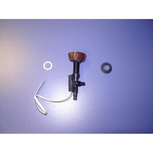

Il più economico da Magentacsm2031-000-700x700(1).jpg18€, se hai spazio, ti puoi attaccare e mettere tutto nel vano cassetta, costo 18€,adeguato per un pensionato.
Per la corrente lo prelevi da quello per la cassetta, acqua idem con un T.
