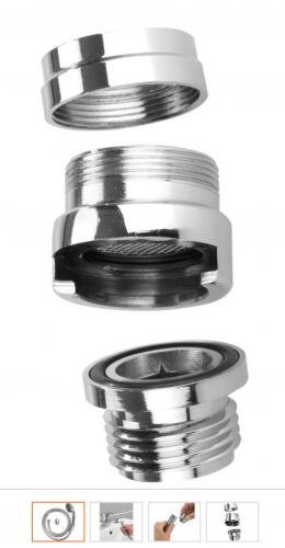

Questo che uso sia a casa che in camper
si avvita a  rubinetto e ad acqua aperta
schiacciando interrompe il getto normale
a arriva acqua al doccino.

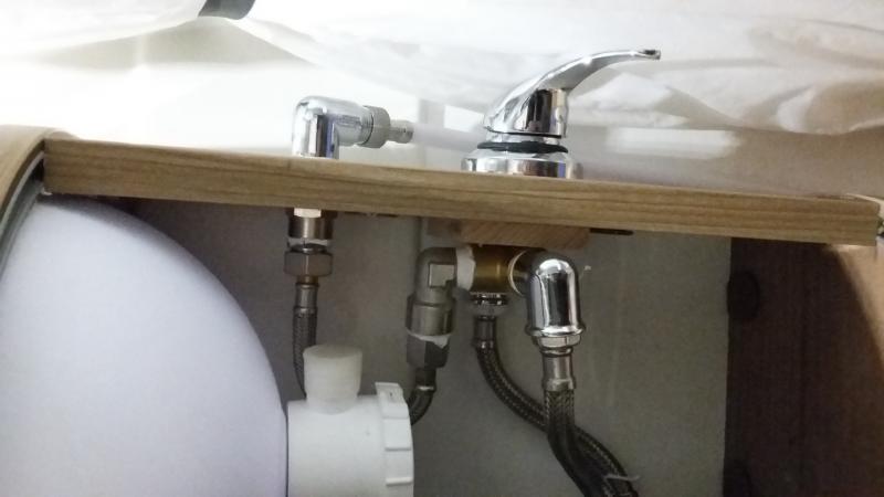

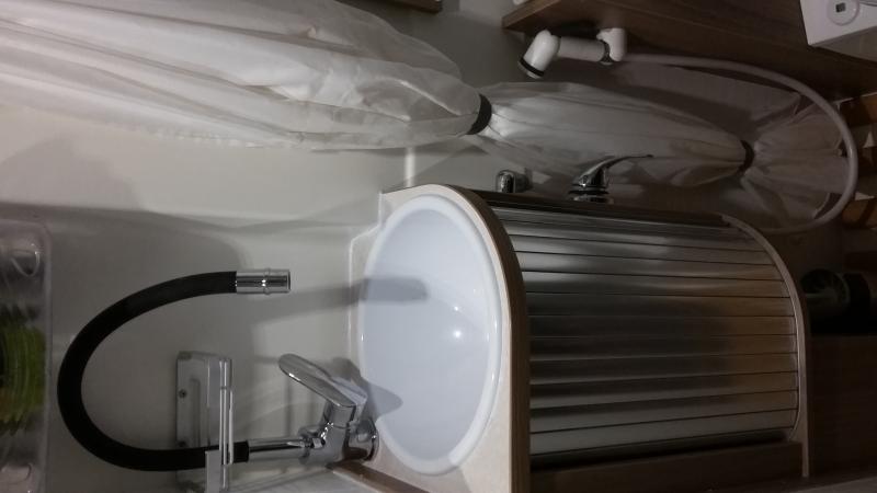

Inserito il 23/11/2020 alle: 22:39:01
Avevo il doccino che si sfilava dal rubinetto del lavandino: molto scomodo.
Ho smontato tutto, ho sostituito il rubinetto con uno più funzionale ed ho installato un doccino autonomo derivando l'acqua dalle condutture del lavandino: ora posso farmi la doccia o pulire il gabinetto molto più comodamente.
Se tu ha lo spazio della doccia separata dal lavandino / gabinetto, ti sarà sufficiente derivare solo l'acqua fredda.
Il risultato del mio lavoro è questo
Le foto sono da ribaltare ma non so come si fa
Saluti
Ruggero
