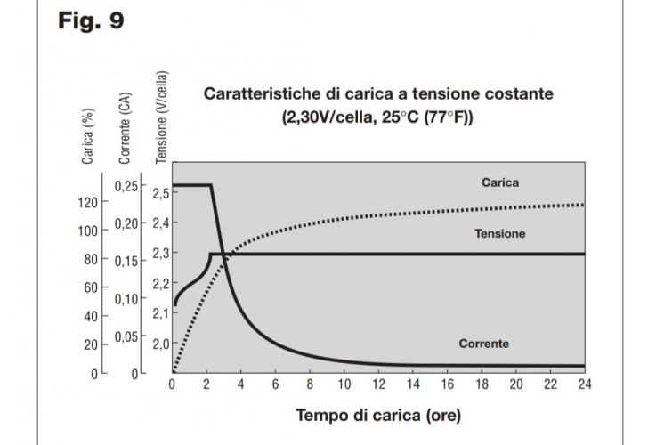

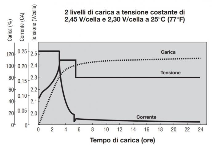

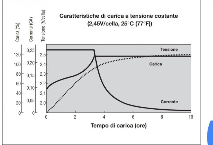

Per esempio da questo grafico ho capito a suo tempo che le batterie al piombo (anche AGM), COL DOVUTO TEMPO si caricano anche a 13.8v...e spesso ci si fanno troppe menate per l alternatore che non carica abbastanza o per avere caricabatterie a 97 fasi di caricasurprise...
Ovviamente a 13.8 v ci vogliono molte ore, ma la batteria si carica al 100%. Qualcuno su COL lo va dicendo da tempo smileyIMG_20190303_151122.jpg
Gli Altri 2 metodi di carica contemplati
E Il metodo più consueto, rapido e sicuro a 2 fasi: 14.7 (a seconda delle batterie) e poi a 13.8v di mantenimento.. IMG_20190303_152120.jpg
