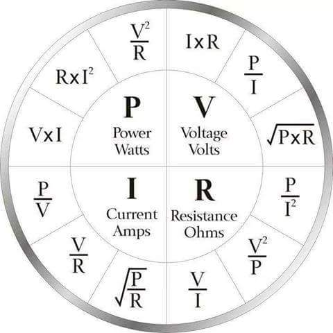

Nessun trucco
1) Ampere e non Ampereora
2) 2,8 A a 230 V sono la bellezza di circa 600 Watt.
3) con un pannello solare non fai un bel niente.

Huuui che cose mi metti... La Stella rovesciata... Credo di aver visto la stessa immagine in un reportage sui bambini di Satana.Vuoi farmi intuire che nemmeno se vendo l'anima al diavolo lo mantengo?
mappork... Mi sembrava troppo facile...
