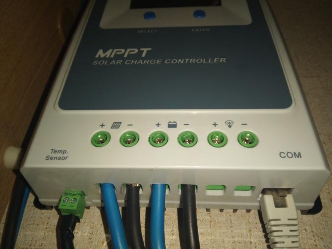

Ciao! Allora cerco di riassumere piu chiaramente che posso...
ho una centralina ebl 266 del 1991... Il regolatore mppt epever 3210an da 30a e un inverter Phoenix Victronenergy da 375/700 watt...
La centralina é collegata in maniera originale a tutte le utenze...
L inverter é stato messo da un installatore collegato direttamente alla bs e va benissimo cosi...
Il regolatore é collegato come da manuale sulla sua uscita dedicata, alla bs , la quale alimenta la centralina...
La mia idea é semplicemente di scollegare la centralina dalla bs in entrata e collegarla all uscita "carico" del regolatore...é un uscita che ha sempre la stessa tensione della bs (in realtà é sempre la bs) , ma ha la gestione elettronica del regolatore per cio che riguarda tensioni di allarme, tensioni di sgancio per batteria bassa, e monitoraggio dei consumi per tutto ciò che le passa dentro(potrei vedere i consumi totali del camper eccetto quelli dell inverter che cmq sono visobili nell app dell inverter).
Tale uscita sopporta carichi fino a 30a quindi ci sto dentro..e in ogni caso se si superano ha la protezione per sovracorrente..
Viene usata in un impianto civile per collegare un carico a corrente continua al regolatore, come una luce ..cosi si puo temporizzare etc...
Ora...so perfettamente che é una modifica piuttosto inutile, ma mi piacerebbe vedere lo schermino del regolatore con i consumi istantanei e registrare nell app i dati...ho paura però che ci sia qualche particolare che mi sfugge e fare danni...
Comunque se non faro la modifica, collegherò a questa uscita, l illuminazione esterna quando la comprerò cosi si puo temporizzare e acfendere a distanza col cellulare...

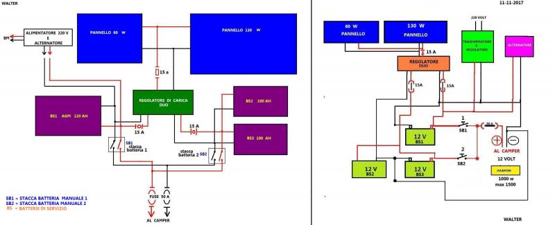

io faccio fatica a capire quello che vuoi fare, ma anche io ho un camper che ha 30 anni e ti faccio vedere come funziona il mio impianto, se puo esserti utile.pannelli(7).jpg
Walter

Grazie, l impianto del camper é a postissimo e suppergiu é come quello che hai messo e come la maggior parte...pannello/regolatore/parallelo 2bs/rele separatore automatico/bm/alternatore. Quello che volevo fare lo ha spiegato lakelake e io sopra ed é semplice, il mio regolatore ha un uscita "carico" che, tramite sempre la batteria, puo puo alimentare un carico appunto, monitorarne i consumi e può essere anche temporiZato e programmato (solitamente ci si attacca un sistema di illuminazione o una tv o una qualunque cosa negli impianti civili, sui regolatori "da camper" non é presente solitamente). Io volevo collegare a questa uscita TUTTE LE UTENZE DELLA CELLULA, Collegando direttamente la centralina a questa uscita, ma come giustamente mi ha fatto notare lakekake la centralina ha anche il caricabatterie da rete 220 sulla stessa linea che anche se non uso mai, andrebbe in conflitto col regolatore, fornendo corrente inversa al regolatorw in caso attaccassi il camper alla rete. Quindi ho abbandonato questa idea e al massimo metteró un amperometro per monitorare i consumi notturni, giacché quelli diurni(dal pannello) gia sono monitorati dal regolatore.
é un peccato perché questa funzione "carico"del regolatore va un po sprecata, e la fanno pagare quando lo compri.
Ci attaccheró l illuminazione esterna del camper però, cosi la potró accendere a tempo, in base alla luce del sole e anche a distanza col telefonolaugh
