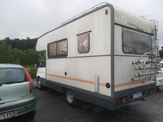

Ciao a tutti, proprio oggi ho acquistato il mio primo camper, un vecchio Ford 2.5 aspirato del 1987 con cellula Ci international.
E' successo tutto piuttosto in fretta... Ieri con mia moglie ci siamo detti "Ehi, certo che potremmo provare a prendere un camper usato, alla fine con due bambini piccoli e due cani grandi spostarsi diventa sempre più difficile (e costoso)".
Detto fatto. Spulcio un po' sui siti dell'usato e trovo questo Ford. Visto oggi, preso a 4200 euro, in condizioni a parer mio accettabili, ma con qualche problemino che spero di poter risolvere da solo, magari con l'aiuto di qualcuno più navigato.

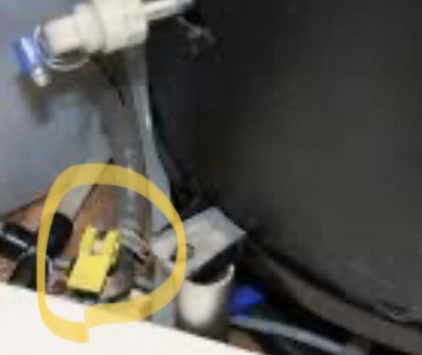

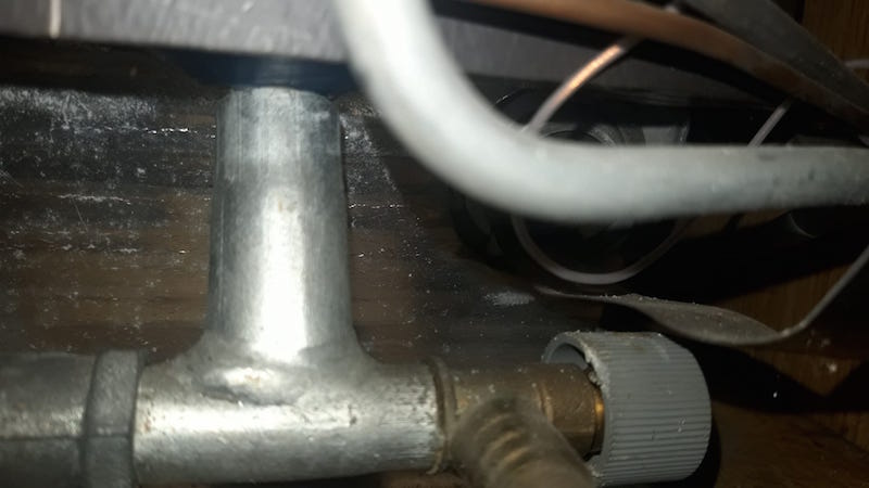

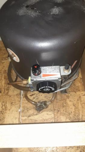

Il problema principale che ho notato è che, una volta avviata la pompa dell'acqua, uno dei due tubetti di scarico del boiler (che scaricano a terra) comincia a perdere. Cerco di spiegarvi un po' la situazione. Dal serbatoio dell'acqua posto sotto a una delle panche parte il tubo che va alla pompa (per la verità prima di arrivare alla pompa c'è un T con una diramazione che va sotto al camper, ma non sono riuscito a vedere di preciso dove). Dalla pompa parte il tubo di uscita che dopo poco ha un T, con un tubo che va al lavandino di cucina, e uno che va al boiler. Qualche centimetro prima di arrivare all'ingresso del boiler è presente un T con un tubicino che, passando da un foro nel pavimento, termina sotto al camper, a perdere (è da qui che esce acqua appena avviata la pompa). Dopo questo T ce n'è un altro che si collega all'ingresso del boiler, e successivamente un altro ancora con un altro tubicino che passa attraverso lo stesso buco sul pavimento e termina fuori accanto a quell'altro. In pratica a me sembra che l'acqua che viene spinta dalla pompa non arrivi nel boiler ma esca tutta dal primo tubicino che va a perdere.
Purtroppo non ho modo di fare foto (ancora non ho il camper con me), ma spero di aver reso l'idea.
Non ho dimestichezza sul funzionamento dei boiler, qualcuno sa dirmi a cosa servono quei due tubicini che vanno a perdere, e come mai l'acqua va a finire subito li invece di entrare nel boiler?

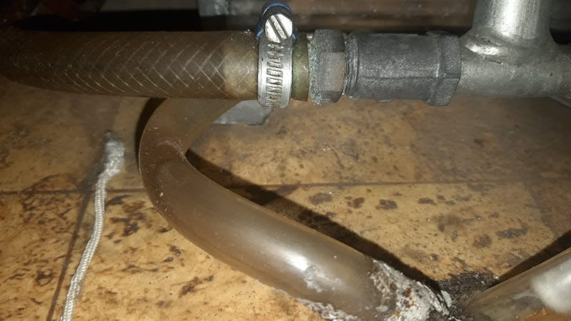

Potrebbe essere aperto il rubinetto dello scarico acqua dal boiler, mi ricordo un rubinetto a sgancio giallo ma potrebbe essere anche rosso.
come lo vedi è chiuso se è in verticale è aperto e scarica acqua

Potrebbe essere aperto il rubinetto dello scarico acqua dal boiler, mi ricordo un rubinetto a sgancio giallo ma potrebbe essere anche rosso. come lo vedi è chiuso se è in verticale è aperto e scarica acqua
Antonio, è un camper dell'87, probabilmente ha il boiler jolly ATI con rubinetto a vite, ma così a distanza è difficile capire dove è esattamente la perdita.

Non voglio fare l'uccello del mal augurio, ma credo siate stati troppo avventato. Purtroppo la sigla CI negli anni è mutata da CAMPER INTERNATIONAL, a CONTINUE INFILTRAZIONI.
controllate bene ogni centimetro quadrato
Già, quello non lo conosco

Non voglio fare l'uccello del mal augurio, ma credo siate stati troppo avventato. Purtroppo la sigla CI negli anni è mutata da CAMPER INTERNATIONAL, a CONTINUE INFILTRAZIONI. controllate bene ogni centimetro quadrato
Ahah, bello il gioco di parole.
Non ho visto grossi problemi, le pareti mi sembravano tutte solide, tranne un angolo posteriore basso, proprio vicino al boiler, dove certamente in passato c'è stata un'infiltrazione. Penserei che sia stata risolta, non era ne umido ne bagnato, e da fuori sembra che sia stato rinnovato in tempi relativamente recenti.

Sono riuscito a fatmi inviare delle foto del boiler.
In questa prima foto si vedono i due tubicini che vanno a perdere sotto al camper.
Questo è il particolare del tubo di mandata acqua. Non si capisce bene perchè non è facile fare le foto in quel poco spazio, ma da quel T subito dopo la fascetta parte il primo dei due tubicini, dove in pratica va a finire l'acqua che arriva dal tubo di mandata. IMG-20200613-WA0008.jpg
Questo è l'ultimo T, situato dopo l'ingresso del boiler, che termina con quel rubinetto a vite. Da questo T parte l'altro dei due tubicini.IMG-20200613-WA0011.jpg

Anche il mio e dell'87, ma Laika, controlla quel rubinetto grigio, potrebbe essere quello aperto che scarica l' acqua.
Io lo apro d'inverno quando sta fermo per vuotare il boiler, se è aperto chiudilo e prova a far ripartire l' acqua.

Grazie della dritta, appena posso proverò

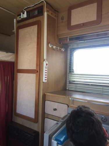

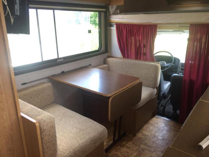

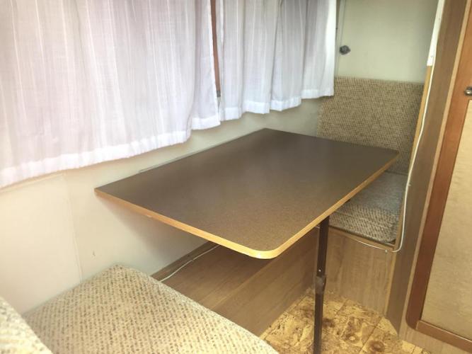

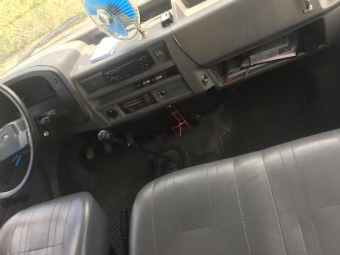

Vi posto delle foto degli interni
IMG-20200613-WA0014.jpgIMG-20200613-WA0015.jpgIMG-20200613-WA0017.jpgIMG-20200613-WA0020.jpgIMG-20200613-WA0018.jpg
Oggi è venuto un bell'acquazzone, ho chiesto al venditore se domani mattina posso tornare a dargli un'occhiata e ha acconsentito.
Ho pensato che in questo modo posso rendermi conto meglio di eventuali infiltrazioni.
Avete dei suggerimenti su cosa mi dovrei maggiormente concentrare? Punti delicati ecc.?

Controlla dove non si vede, apri tutti e cerca negli angoli più nascosti, sdraiati sotto il camper e controlla tutto il perimetro del pavimento e  sopratutto gli angoli posteriori, controlla sotto i materasso della mansarda, tutto intorno le finestre e i portellone, la data delle gomme e quando è stata fatta la distribuzione, se ha grosse perdite di olio. Altro per ora non mi viene in mente

Ciao riguardo alla marca non ti so dire niente nè di positivo o negativo, però per capire se è infiltrato o meno ti consiglio di portarlo da un officina camper e fargli fare l'esame con igrometro costo sui 100€ se non sbaglio e con quello sei tranquillo.
Riguardo al boiler a quel punto lo farei visionare sempre all'addetto dell'officina che sicuramente ti sapra dire se c'è qualche difetto oppure è solo un rubinetto da chiudere e come fare.
Almeno io farei cosi, perchè fidarsi è bene ma non fidarsi è meglio.

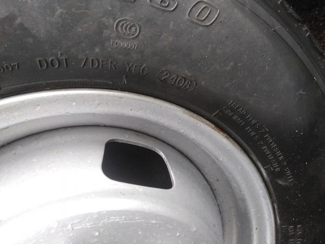

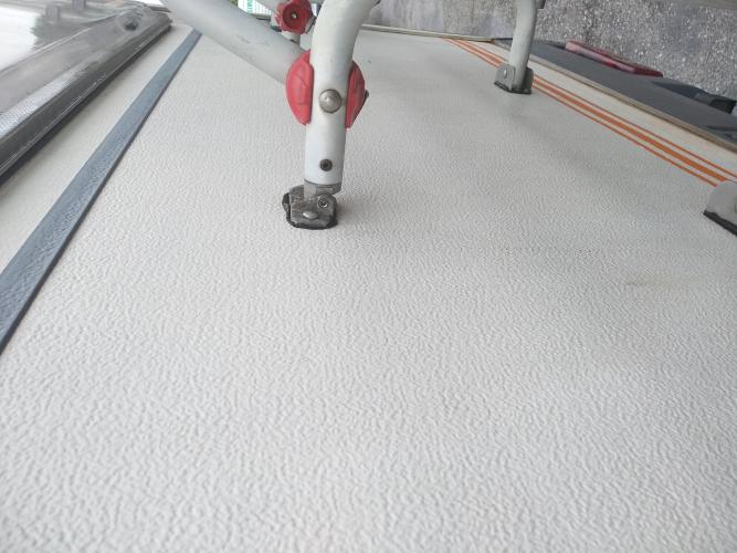

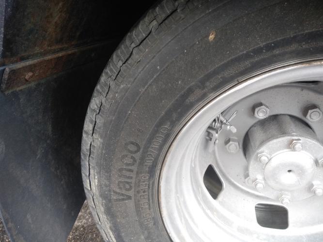

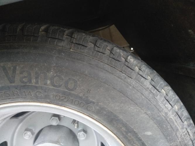

Eccomi qui. Sono stato a controllarlo di nuovo e ho notato cose a cui ieri non avevo fatto caso.
La prima, forse più importante, è lo stato degli pneumatici
Di battistrada ce ne sarebbe ancora molto, ma sono pieni di screpolature. Mi sembra di capire che siano del 2008 (giusto?), Quindi immaginoi da sostituire.

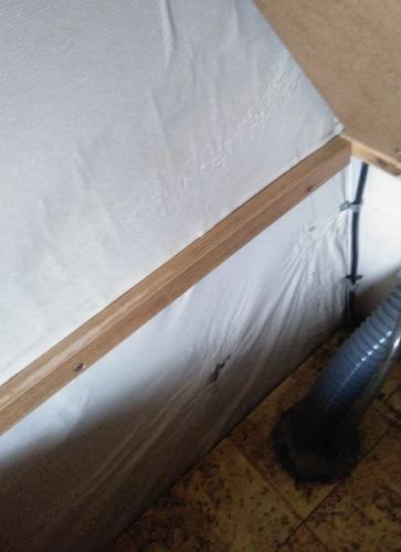

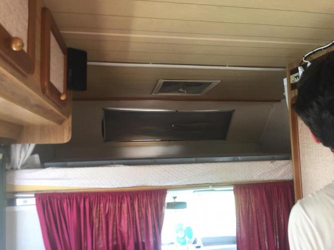

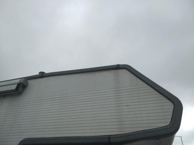

Per quanto riguarda il dentro, ho notato questo problema in mansarda
È un'infiltrazione, giusto? Quanto grave? Il fuori si presenta così in quel punto

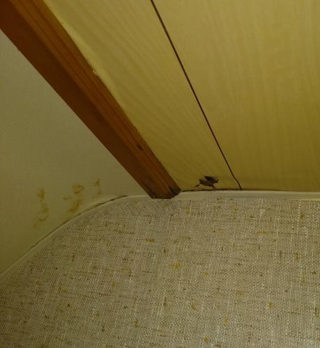

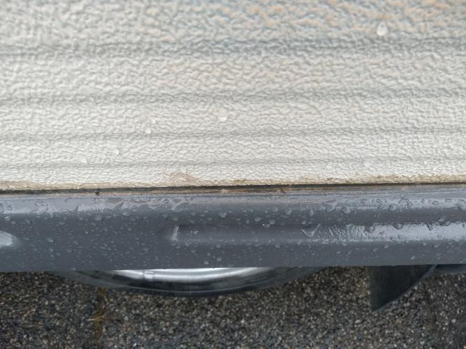

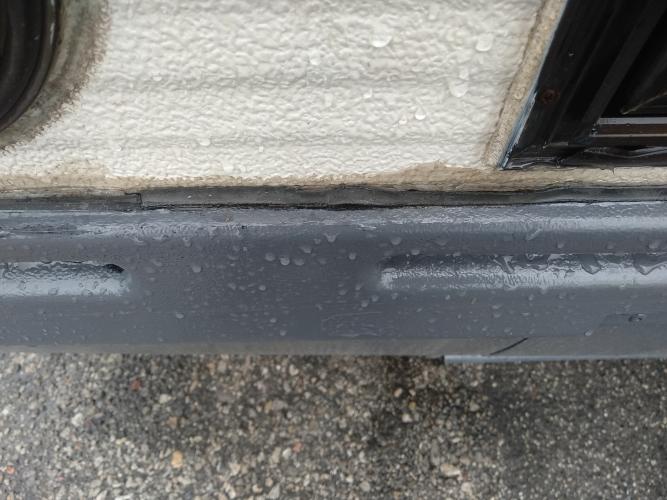

Inoltre, questo un altro problema sulla parte posteriore bassa
Questa mi sembra più una vecchia infiltrazione risolta, non mi sembrava bagnato al tatto.

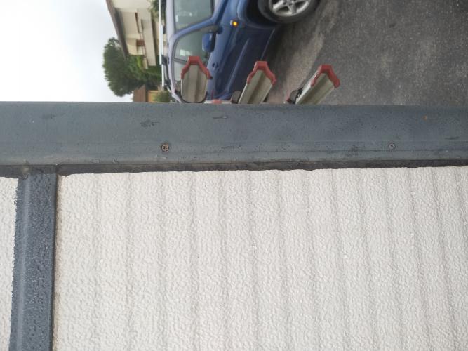

Queste altre foto degli esterni
IMG_20200614_084015.jpgIMG_20200614_083953.jpgIMG_20200614_084026.jpgIMG_20200614_083839.jpgIMG_20200614_083814.jpg
Cosa ne pensate...?
