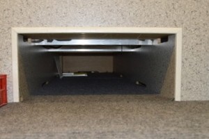

Se parliamo della capacità di stivaggio penso che un camper con doppio pavimento abbia più spazio disponibile. Io ad esempio ho un "corridoio centrale",
che ha grande capacità di carico. Nell'immagine si vede la prospettiva dal garage. A questo "corridoio" posso accedere anche da alcune botole posizionata all'interno del mezzo. Probabilmente chi ha avuto entrambe le tipologie di pavimento può essere preciso e dettagliare le differenze.
