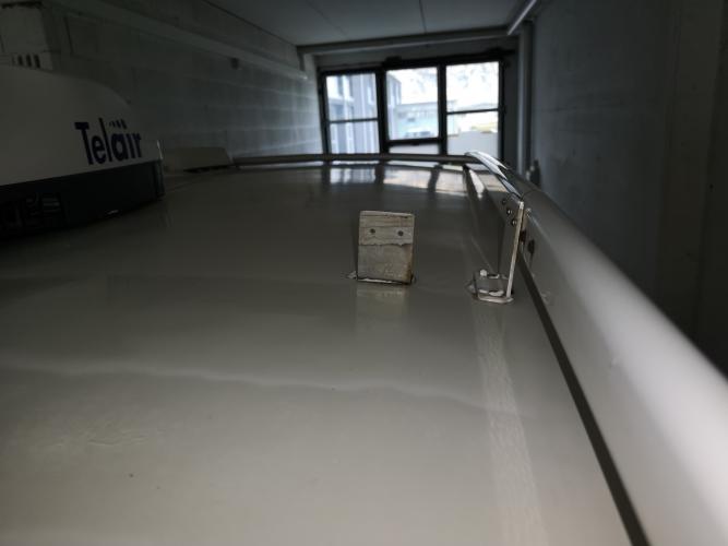

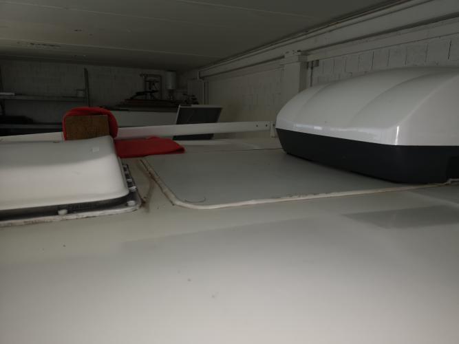

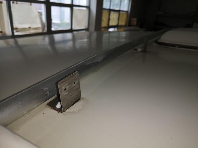

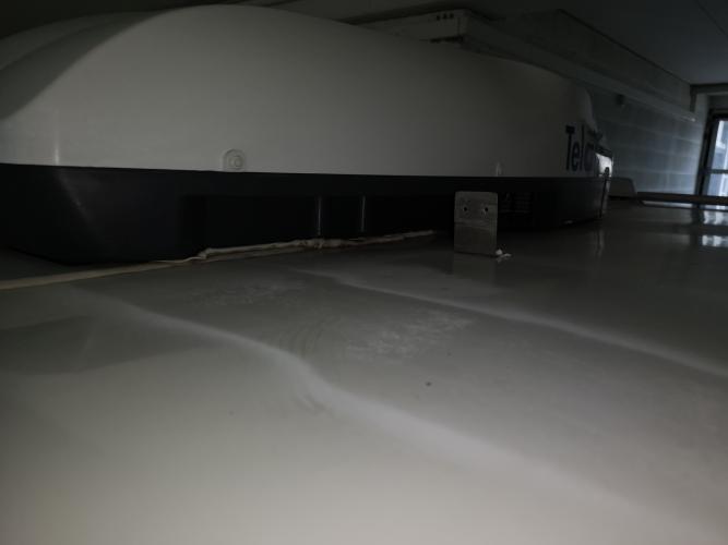

metto delle foto così si riesce a capire, sul tetto ci salgo tutte le volte che lo lavo e lo faccio ad ogni rientro, il camper è molto maneggevole con un motore adeguato, però ha un difetto, con il peso del condizionatore il tetto si è infossato, prima non ci si faceva caso perchè l’acqua stagnante scendeva alla prima curva, ora se non stò attento mi entra dal climatizzatore, avevo pensato di sostituirlo, i nuovi mezzi non mi soddisfano,  sembra che il mobilio l’abbiano preso all’ikea, motori con scarsa coppia e molta elettronica, questo lavoro che sto facendo non mi è stato consigliato da nessuno ho deciso io di farlo, hanno montato i pannelli solari e per fissarli hanno forato il tetto, il costruttore ha montato delle barre per l’estetica, anche queste forando il tetto, io ho comperato un monoscocca per non dovermi più preoccupare delle infiltrazioni, ma se il tetto è tutto forato che senso ha comperare un monoscocca?
18/10/2009 6712
Inserito il 04/10/2019 alle: 17:52:21
A68255C6-59F2-4C08-886A-8E59DFB432D7.jpeg6703D2EC-B902-4FFF-89AC-61D8D39A23FB.jpeg6DA01073-7986-4F0B-B04B-0F1F1891D472.jpeg
come vedi è un casino, hanno messo anche una specie di rinforzo, tolgo anche quella specie di porta pacchi, non serve a nulla è solo per estetica ed hanno forato il tetto per fissarlo
qui vedi la giunzione, non è un unico stampo ma due parti assemblate, a detta di tanti esperti nel settore con il tempo collassa, per evitare di ritrovarmi con un camper infiltrato metto un’altro tetto, avrò un doppio isolamento e sarà in grado di sopportare il peso mio e del condizionatore
