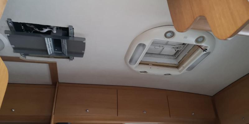

Inserito il 04/10/2019 alle: 19:44:21

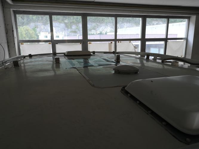

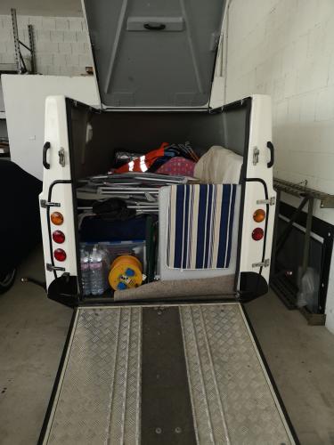

qui si riesce a vedere il calo del tetto
svuotato completamente e messo tutto nel rimorchio, cacchio quanta roba

Ma se fosse da fare "diversamente"
dall'interno montando sotto dove cede
in corrispondenza del peso o di un travetto
un SIMIL ARCO in legno  dello stesso colore
che sorregga il peso (penso del condizionatore)
e ripristini la originale altezza ?
Potrebbe anche essere estetico e garantire meglio
la portata del tetto.
Anche una serie di travetti potrebbe risolbere ed abbellire
E perchè NON in metallo
Con un bel profilo in alluminio diritto o curvato come il soffitto
ancorato alle pareti o ai mobili TIENE SU IL MONDO

Ma se fosse da fare diversamente dall'interno montando sotto dove cede in corrispondenza del peso o di un travetto un SIMIL ARCO in legno  dello stesso colore che sorregga il peso (penso del condizionatore) e ripristini
la originale altezza ? Potrebbe anche essere estetico e garantire meglio la portata del tetto. Anche una serie di travetti potrebbe risolbere ed abbellire E perchè NON in metallo Con un bel profilo in alluminio diritto o curvato come il soffitto ancorato alle pareti o ai mobili TIENE SU IL MONDO
Io dico che se ci fosse un'infiltrazione ,allora penserei a far fare un lavoro per rimediare il problema,ma se il camper è asciutto e non ci sono problemi  lo lascerei com'è.
Andare a togliere le cose che sono state messe sul tetto anche se hanno bucato e fatto male e muovere dove è già tutto sigillato ,a mio avviso, potrebbe anche peggiorare la situazione.
Saluti Paola.
internamente è perfetto, non ha ceduto un millimetro, mi sono consultato con un artigiano che lavora la vetroresina, per rinforzare dall’interno si dovrebbe smontare tutto, impensabile
aspettare e farlo quando comincerebbe ad infiltrarsi non ci penso nemmeno, il camper mi piace ed ha questo difetto risolvibile, certamente non economico ma nemmeno esoso, molti di noi spendono molto di più per accessori per me inutili, io investo sul tetto, un domani se lo rivenderò il nuovo proprietario potrà fare sonni tranquilli, avrà un ulteriore isolamento termico, devo ancora smontare il climatizzatore e poi lo porto in sala operatoria, vi terrò informati

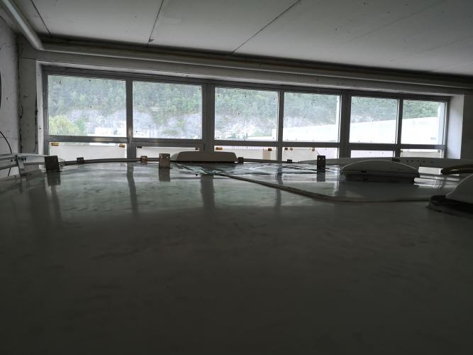

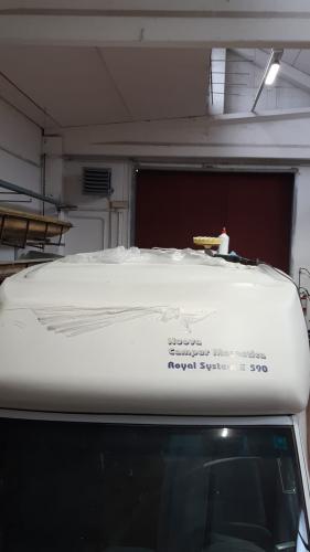

qui si vede la castronata che hanno fatto
lunedì lo porto a rifare il tetto, i supporti dei pannelli solari verranno integrati nel nuovo tetto, anche la canaletta per l’impianto elettrico sarà integrata, i due funghi di areazione li tolgo e non li metto più, li barre porta tutto ( solo fattore estetico ) volevo toglierle, mi ha detto che stanno bene e verrano fissate in altro modo, senza forature, speriamo bene.

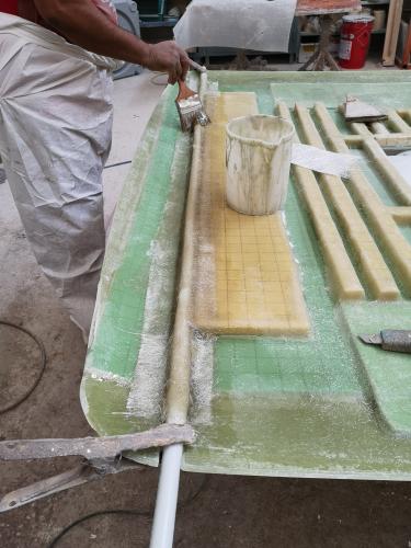

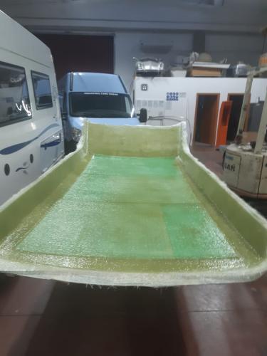

18/10/2009 6712
Inserito il 19/10/2019 alle: 17:30:00

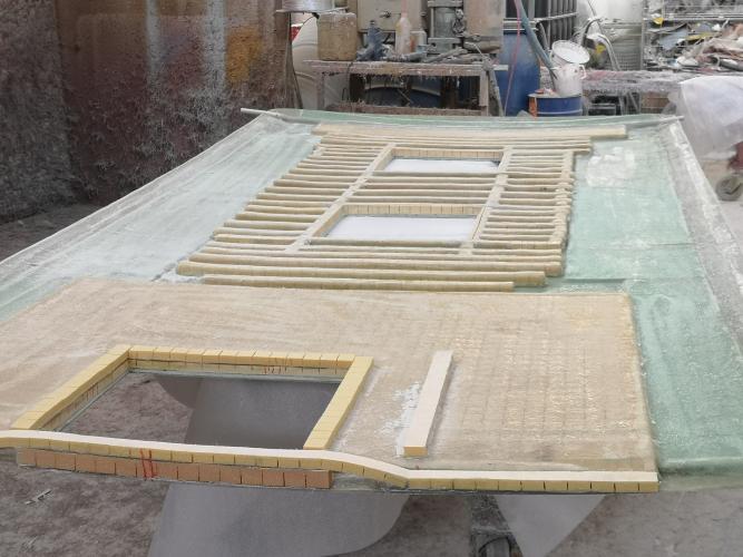

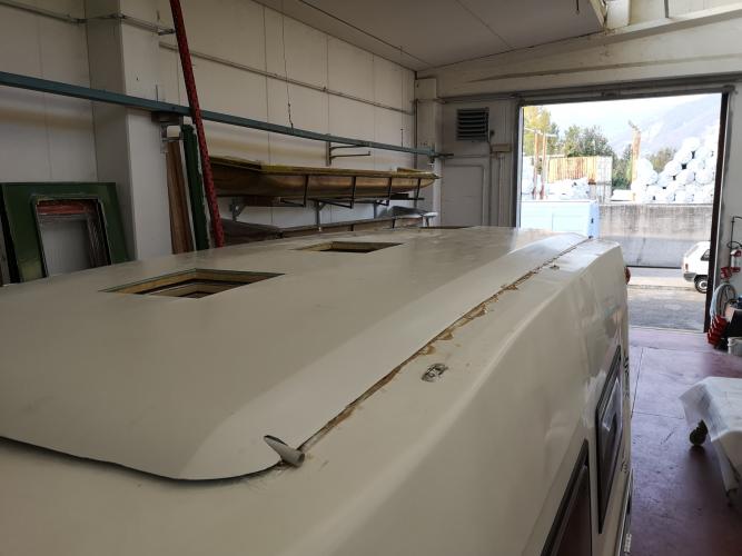

ecco il tetto, devono tagliare i bordi e appoggiarlo sopra

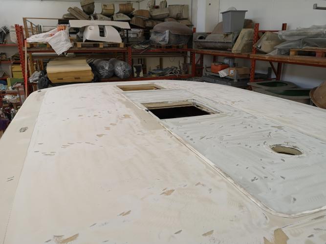

18/10/2009 6712
Inserito il 22/10/2019 alle: 14:19:16

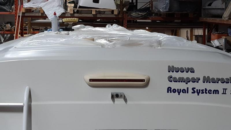

piano piano prende forma

Inserito il 22/10/2019 alle: 16:12:56
In risposta al messaggio di Hecktor2 del 22/10/2019 alle 14:19:16
Sicuro che tra i due tetti non rimanga aria e che
in inverno si formi condensa, e l'acqua potrebbe
scorrere  avanti ed indietro  , in viaggio.
Se c'è spazio si dovrebbe schiumare tutto ed eliminare
la possibilità di una camera d'aria con temperature variabili.
In estate se sigillata e non schiumata la temperatura aumenta
e si potrebbe creare una sovrapressione con bolle o distacco .
Farei i fori dei vari oblò e accessori e dai bordi inserirei la schiuma
lasciandola uscire dalle fessure dei tagli e poi verrebbe rifilata.
Non sai quanta condensa si creava nel cupolino del Rexosline 720
dove non era schiumata.E colava lungo i bordi.!
Modificato da franco49tn il 22/10/2019 alle 16:13:59

Sicuro che tra i due tetti non rimanga aria e che in inverno si formi condensa, e l'acqua potrebbe scorrere  avanti ed indietro  , in viaggio. Se c'è spazio si dovrebbe schiumare tutto ed eliminare la possibilità di
una camera d'aria con temperature variabili. In estate se sigillata e non schiumata la temperatura aumenta e si potrebbe creare una sovrapressione con bolle o distacco . Farei i fori dei vari oblò e accessori e dai bordi inserirei la schiuma lasciandola uscire dalle fessure dei tagli e poi verrebbe rifilata. Non sai quanta condensa si creava nel cupolino del Rexosline 720 dove non era schiumata.E colava lungo i bordi.!
in teoria no, non dovrebbe fare condensa, il vecchio tetto è isolato, il nuovo è isolato, volendo potrei fare degli scarichi al centro, così vedo se forma condensa in caso contrario li chiudo, ora è solamente appoggiato, giovedì facciamo i fori dei turbo vent e climatizzatore, fa i rinforzi di legno resinato su tutto il perimetro dei fori, comunque grazie della dritta, chiedo se mi mette un paio di tubetti così posso vedere con la telecamera e all’occorrenza esce la condensa
18/10/2009 6712
Inserito il 22/10/2019 alle: 18:07:13
per la sovra pressione, non ne dovrebbe creare, non sono chiusi ermeticamente i fori dal lato interno, il sigillante è solamente esternamente, se si creasse una pressione fra i due tetti si scarica dai fori dove vengono posizionati i turbo vent verso l’interno del camper
18/10/2009 6712
Inserito il 25/10/2019 alle: 20:16:02

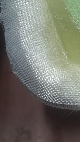

incollato
DA400B5E-732C-4B33-8281-60449AF24A83.jpeg7F93D894-86E0-4337-AA11-299D545E6A6F.jpegF28D8977-2020-4CF8-B71C-E1D03C66413B.jpeg57342EFB-A6D3-44F5-A23B-923C8AB15464.jpeg
questo tubo mi serve per passare i fili del pannello solare
ora è appoggiato ed incollato, resterà così fino lunedì poi riempimento in fibra di vetro lungo tutto il perimetro del tetto e dei fori degli oblò, siamo saliti in due, si abbassa si e no di 2/3 mm, poi una volta bloccato non dovrebbe abbassarsi nemmeno di un mm

Da come è stato preparato il vecchio tetto credo che l'abbiano fissato con stuoia/mat e resina, però quel marroncino ai bordi del nuovo sembra stucco con fibra,
comunque complimenti un buon lavoro fatto da esperti

questo te lo saprò dire la prossima estate, il marroncino che si vede è fibra di vetro in pasta, ho scoperto che la fibra di vetro che usa questo artigiano non assomiglia neanche lontanamente a quella che trovi nei kit in commercio, non lascia esalazioni quando la lavori, il tessuto non fa polvere e non pizzica, possono ritardare l’indurimento anche per più di un’ora per la lavorazione, fine della prossima settimana dovrebbe essere finito, vediamo
esegue piatti doccia enormi, ho chiesto se potrebbe rifarmi il piatto doccia senza le rosette di scarico in metallo,( quello è il punto debole, si fessurano tutti li ) in pratica tutto in fibra con scarichi integrati, si vedrebbero due fori nel piatto doccia, mi ha detto che non è un problema, può farmelo che due lati fanno rivestimento sulla parete, in pratica un box doccia tutto uno stampo senza silicone

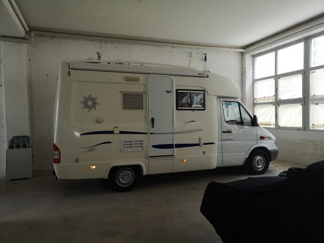

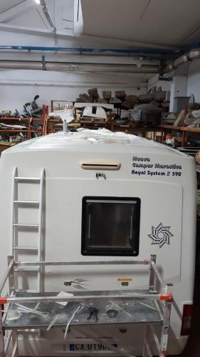

18/10/2009 6712

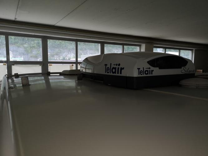

Inserito il 05/11/2019 alle: 12:33:11

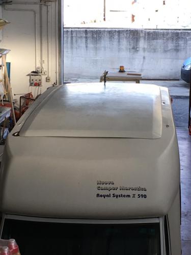

siamo in dirittura d’arrivo
CA1E0E35-1175-4411-8EA4-8912DF969C1E.jpegCAEA3493-C93C-430B-90D9-A0F7B953F96E.jpeg43DE519E-23B7-4545-AF5B-858B33370957.jpeg
niente male, non si nota nemmeno, deve ancora lucidarlo

Attento però, secondo me un domani che vorrai vendere il camper potrebbe essere difficile far credere a un possibile acquirente che il lavoro non sia stato fatto per riparare un danno, magari un'infiltrazione importante.
Io nei tuoi panni stamperei e conserverei questo thread. Potrebbe tornarti utile.

di foto ne ho una cinquantina, l’interno è immacolato, lo ho fatto perchè non volevo avere la piscina sul tetto, per ora non ci penso a venderlo, vedremo quando mia moglie andrà in pensione, se si decidesse di passare alcuni mesi in camper allora forse dovrei prenderne uno un po più comodo

Immagino, ma nelle foto non è spiegato il motivo per cui hai fatto questo lavoro.
Invece QUI si capisce bene che è un lavoro fatto preventivamente, e non dopo eventuali danni.
