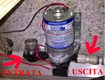

Buongiorno,
sul mio impianto idrico il filtro è montato fra la pompa e i rubinetti.
Non andrebbe, invece, posizionato fra serbatoio di carico e pompa? Ho svitato il proteggi filtro in plastica trasparente e la retina interna l’ho trovata pulitissima, sospetto che la pompa sia sporca… non che la pompa lavori male, ma se il filtro è messo in posizione sbagliata immagino che la pompa abbia accumulato detriti ecc… la domanda è: si può bonificare la pompa? Cioè smontandola dalla sede posso aprirla e pulirla?
Grazie.
Carlo

Inserito il 03/03/2018 alle: 10:49:50
In risposta al messaggio di fd3x del 03/03/2018 alle 09:32:22
Buongiorno, sul mio impianto idrico il filtro è montato fra la pompa e i rubinetti. Non andrebbe, invece, posizionato fra serbatoio di carico e pompa? Ho svitato il proteggi filtro in plastica trasparente e la
retina interna l’ho trovata pulitissima, sospetto che la pompa sia sporca… non che la pompa lavori male, ma se il filtro è messo in posizione sbagliata immagino che la pompa abbia accumulato detriti ecc… la domanda è: si può bonificare la pompa? Cioè smontandola dalla sede posso aprirla e pulirla? Grazie. Carlo   Carlo
Il filtro dovrebbe essere PRIMA della pompa e non dopo, quello è stato installato male. Ti conviene cambiare la posizione ma mentre da un lato (entrata pompa) potrebbe essere facile, diverso il discorso dal lato uscita pompa in quanto potrebbe non arrivarti il tubo perché più corto causa l'attuale filtro montato al contrario
Moreno B. alias MorBa

Inserito il 03/03/2018 alle: 10:56:18
Si, è stato installato al contrario.
Quel filtro serve unicamente a proteggere la pompa.
Guardando al foto del tuo vano, la soluzione più semplice mi sembra quella di invertre pompa e filtro spostando la pompa un po più a destra e utlizzando quei raccordi grigio chiaro avvitati.
Lorenzo - Firenze

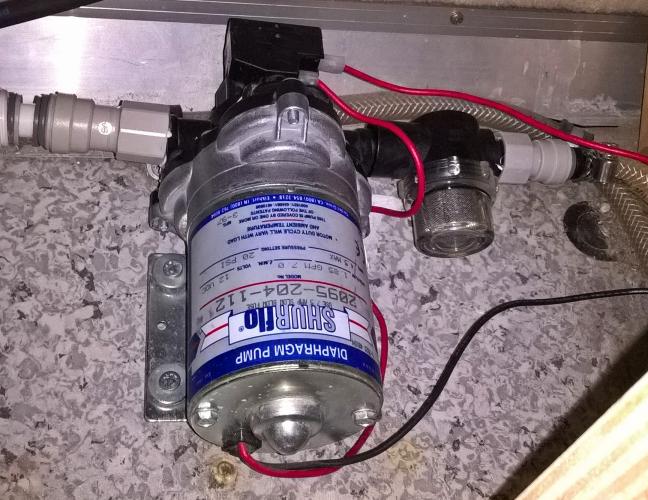

Inserito il 03/03/2018 alle: 11:13:58
Eppure qualcosa non mi torna...
questo perché guardando la pompa shurflo dal di fronte (come da immagine che ti inserisco sotto), quindi con le scritte dell'etichetta leggibili di fronte a te, il filtro sta a sinistra perché l'entrata dell'acqua sulla pompa è a sinistra della stessa e l'uscita dell'acqua è a destra, quindi il filtro è montato correttamente.
A questo punto sono i 2 tubi che sono invertiti... quindi ti chiedo:
sei sicuro che il tubo che è attaccato al filtro vada ai rubinetti e non al serbatoio (come invece dovrebbe andare)?
Modificato da MorBa il 03/03/2018 alle 11:25:43

Inserito il 03/03/2018 alle: 11:14:33
Ciao, non c'è lo spazio per invertire la posizione della pompa, adesso è a filo... Credo che l'unica possibilità sia spostare il filtro... ma la pompa si smonta? Cioè, è ispezionabile internamente?
Grazie ancora.

Inserito il 03/03/2018 alle: 11:50:21
Guardando la foto rigirata da MorBa,  confermò anch’io che il filtro è nella posizione corretta.
Pertanto accertati che non ti stia sbagliando, riverifica la provenienza dei tubi.

Inserito il 03/03/2018 alle: 11:57:38
In risposta al messaggio di MorBa del 03/03/2018 alle 11:13:58
Eppure qualcosa non mi torna...  questo perché guardando la pompa shurflo dal di fronte (come da immagine che ti inserisco sotto), quindi con le scritte dell'etichetta leggibili di fronte a te, il filtro sta a sinistra
perché l'entrata dell'acqua sulla pompa è a sinistra della stessa e l'uscita dell'acqua è a destra, quindi il filtro è montato correttamente.  A questo punto sono i 2 tubi che sono invertiti... quindi ti chiedo: sei sicuro che il tubo che è attaccato al filtro vada ai rubinetti e non al serbatoio (come invece dovrebbe andare)?
Ciao, ho il serbatoio di carico dal lato della pompa senza filtro. Ho considerato, quindi, il tubo rigido che entra nella pompa il tubo che porta acqua a quest'ultima e il tubo retinato dopo il filtro il tubo che porta acqua alle utenze... Ma ora ho il dubbio...

Inserito il 03/03/2018 alle: 13:04:56
La pompa e il filtro sono correttamente montati infatti: tubo di gomma=acqua proveniente dal serbatoio (non in pressione), attacco john-guest ai servizi (in pressione).
Restate sani

23/04/2010 1683
Inserito il 03/03/2018 alle: 17:12:28
In risposta al messaggio di fd3x del 03/03/2018 alle 11:57:38
Ti stai sbagliando...
come già t hanno detto, oltre a quello che ti avevo detto in precedenza, ottima è l'osservazione marob, infatti il tubo retinato, che non ha pressione, viene dal serbatoio ed entra nel filtro, quindi dall'altro lato esce e va ai servizi.
Tutto a posto... forse ti ha confuso l'immagine al contrario che avevi inserito nel messaggio di apertura del post.
fd3x
fd3x
22/04/2015 1583
Inserito il 03/03/2018 alle: 18:52:54
In effetti i tubi, anche se a tratti li perdo di vista perché si infilano sotto la cassapanca ecc, seguono il percorso che dite... Retinato serbatoio-pompa, rigido pompa-utenze. Grazie dell'aiuto e scusate se avete letto delle fesserie, adesso ho imparato qualcosa in più... Evidentemente è tutto a posto. Il filtro come dicevo è pulito e di conseguenza lo sarà anche l'interno della pompa. Ora sono in camper e noto un comportamento per me strano in quanto non mi sembra lo facesse qualche mese fa. La pompa singhiozza se apro un filo di acqua fredda, non singhiozza se apro un filo di acqua calda... Anche a voi si comporta così?

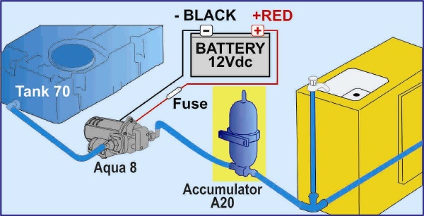

Inserito il 03/03/2018 alle: 18:57:40
Hai il vaso di espansione?
Claudio

Inserito il 03/03/2018 alle: 19:03:24
In risposta al messaggio di clacal del 03/03/2018 alle 18:57:40
Non ho il vaso di espansione

Inserito il 03/03/2018 alle: 20:32:45
A9D4A002-971D-42F6-A4B4-75A330F860D8.jpegSe non hai il vaso di espansione è normale che la pompa vada a strappi specialmente nella  fredda quando apri solo un filo d’acqua,  mentre nella calda non te lo fa perché, come già ti è stato detto, il boiler funge da vaso di espansione
Il montaggio, se hai spazio, è semplice: va montato sulla linea acqua in uscita dalla pompa ed il costo è irrisorio.

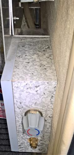

Inserito il 04/03/2018 alle: 20:54:48
Premesso che i tubi retinati collegano il serbatoio di carico alla pompa.
Nel gavone ho questo attacco rapido con manopola acqua calda/fredda.
Dietro si intravedono due tubi retinati. Non dovrebbero esserci dei tubi rigidi perchè percorsi da acqua a pressione? Perchè sennò cosa dovrei attaccarci all'attacco rapido, un doccino con pompa?
