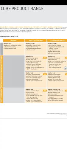

Sika produce un MS polimero solo SIGILLANTE puro..non misto adesivo o adesivo.
sono fatti apposta per una più facile rimozione.
Si chiama Sika 515

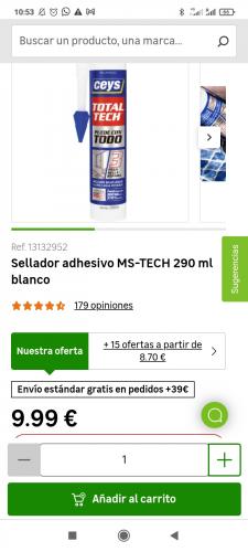

Io ho rimosso la porcheria di silicone acetico che avevano fatto e ho messo un MS polimero della ceys , il ceys Total tech. Durerà anni e anni, non 2...

Sika produce un MS polimero solo SIGILLANTE puro..non misto adesivo o adesivo. sono fatti apposta per una più facile rimozione. Si chiama Sika 515 Io ho rimosso la porcheria di silicone acetico che avevano fatto e ho messo un MS polimero della ceys , il ceys Total tech. Durerà anni e anni, non 2...
bene a sapersi, prodotto interessante per certi usi.
