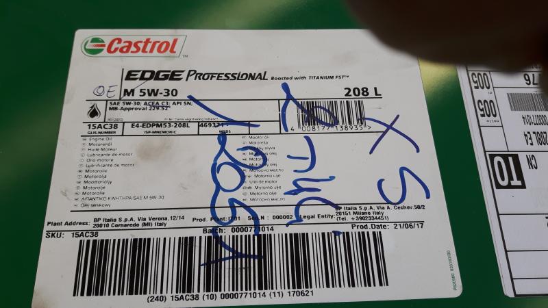

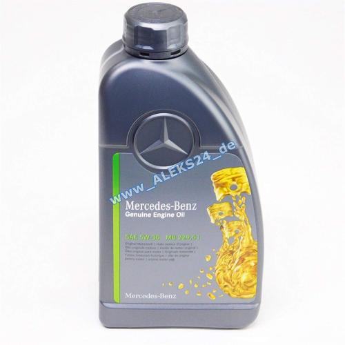

20170823_111816(1).jpgUna volta lo sponsor della F1 era Mobil,ora è  Petronas, cosa c'è nelle latte marcate Mercedes? Presumo Petronas ,
ultimo tagliando ho messo questo,in verità é il fusto da dove é stato prelevato,229.52 è l'ultima specifica per SCR Mercedes.
La nuova lattina da 1litro,SI quella  ufficiale Mercedes ,quella con l'ultima specifica 229.52 è di color  bronzo oro.
non aggiungo altro,

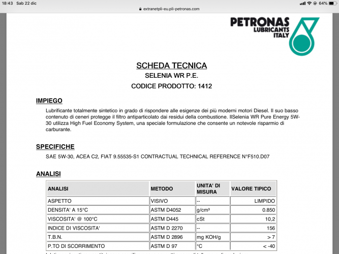

Inserito il 22/12/2018 alle: 18:50:10
Lavoro per Petronas, il suo prodotto è questo.Attenzione che non è sufficiente che sia un 5W30 ma deve avere la specifica ACEA C2. Petronas è il prodotto originale Fiat.SalutiB95D540F-1B1C-4D99-9446-95A71FFD8320.png

Inserito il 22/12/2018 alle: 18:55:35
In risposta al messaggio di w30430 del 16/12/2018 alle 19:52:33
Ciao,il mio x 250 96 kw del 2011 euro 4 il  libretto uso e manutenzione riporta  specifiche olio motore 9.555.35 S1  5w/30. Ci sono molti prodotti in rete che soddisfano queste specifiche . Io nel mio anche se non ha quella
specifica uso il Mobil 1 esp 5/30  lo sostituisco max ogni due anni con una percorrenza di  6/8000 km. Leggendo in rete  il selenia S1 viene descritto come mediocre Nel prossimo tagliando metterò Motul specifico x S1.
Scusi se la ragguaglio ma il Selenia è prodotto da Petronas dal 2005, attualmente uno dei migliori lubrificanti in commercio. È originale CNH ( Fiat Alfa Jeep Lancia Iveco New Holland Case ecc) e dal 2010 Mercedes. Saluti

Inserito il 22/12/2018 alle: 22:51:28
In risposta al messaggio di w30430 del 22/12/2018 alle 21:16:41
Ciao,mi puoi dare del tu senza problemi. Ho letto molti commenti in rete che descrivono il selenia come olio che rispetta le specifiche sul filo del rasoio, nei vari forum motoristici viene considerato non all'altezza. Io nei miei motori non l'ho mai messo . Il suo costo non è giustificato . Questo è il mio parere personale
Ciao ti poso dire come addetto ai lavori che nei forum si legge di tutto, compreso anche cose giuste ma a  volte forvianti. Ogniuno pensa e ragiona con la propria testa ma ti posso assicurare che i motori CNH vengono studiati da sempre con gli oli originali nelle sale prove dello stabilimento Petronas a Villastellone.
per cui non c’è prodotto migliore per i motori CNH che non sia il suo originale e nel caso di Fiat il Selenia.
Per verificare ciò che si dice nei forum sono necessarie prove date da analisi di laboratorio ben dettagliate.
Pensa che sui camion Iveco Stralis Euro 6 che vedrai in giro per strada, attualmente in coppa c’è un prodotto che si chiama Urania Next ( Petronas ) che è uno 0W20, nessuna Petrolifera ancora ha in produzione un prodotto del genere per mezzi pesanti,  grazie al quale il mezzo ha bassissime emissioni e grossi vantaggi in termini di risparmio carburante e manutenzione. Per non parlare poi della Mercedes che ormai utilizza i prodotti Petronas da quasi 9 anni. Insomma se il prodotto Petronas fosse di scarsa qualità queste grandi case automobilistiche di certo non l’avrebe scelta come partener. Scusa se mi sono dilungato
