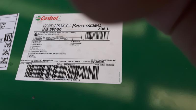

20170823_111816(2).jpg20170823_111804.jpgDa, "oggi le comiche".
Ho fotografato questi due fusti che sono attigui,
tutto a seguito di una contestazione, perché sulla fattura e non dico la cifraangry​​​​​​, hanno scritto Magnatec 5w30, che non mi risulta essere tra le specifiche previste,
vengo invitato a controllare di persona i fusti da dove hanno spillato l'olio, da qui le foto fatte di nascosto.
Quale è, e cosa, si pensa abbiano messo per prima?
dimenticavo, siamo in una concessionaria ufficiale Mercedes,
Dopo la minaccia di chiamare il 112,mostrando le foto in mio possesso, in mia presenza fin nella buca, mettono quello giusto.
Domanda pertinente, che ci fa un olio per Ford in una officina Mercedes?

Da, oggi le comiche.  Ho fotografato questi due fusti che sono attigui, tutto a seguito di una contestazione, perché sulla fattura e non dico la cifra​​​​​​, hanno scritto Magnatec 5w30, che non mi risulta
essere tra le specifiche previste, vengo invitato a controllare di persona i fusti da dove hanno spillato l'olio, da qui le foto fatte di nascosto.  Quale è, e cosa, si pensa abbiano messo per prima? dimenticavo, siamo in una concessionaria ufficiale Mercedes,  Dopo la minaccia di chiamare il 112,mostrando le foto in mio possesso, in mia presenza fin nella buca, mettono quello giusto.  Domanda pertinente, che ci fa un olio per Ford in una officina Mercedes?  Roberto

Roberto, so che mi prenderò le ire di molti di voi. Castrol oggi è uno dei prodotti più sputt..ti sul mercato non tanto per la sua qualità ma per il fatto che è reperibile d’appertutto sul mercato a prezzi molto bassi. Castrol non è più prodotto tedesco è stata acquisita da almeno15 anni da BP, infatti visto che i tedeschi sono dei gran nazionalisti non è più il lubrificante più venduto nella stessa Germania. da alcuni anni è Liqui Moly, tra l’altro ottimo prodotto.Il discorso del 5W30 con specifiche Ford in una off Mercedes,  io so il perché  ma non posso andare oltre  in un forum., ti posso solo dire che quel prodotto reperito nei mercati “ giusti” nel fusto da lt 200 di può acquistare attorno ai €4/4,5 al lt.. La risposta è tutta qui.
Comunque una cosa è certa, il mondo delle officine è una giungla e se non sai come muoverti rischi di prenderlo sempre dove non batte il sole.
