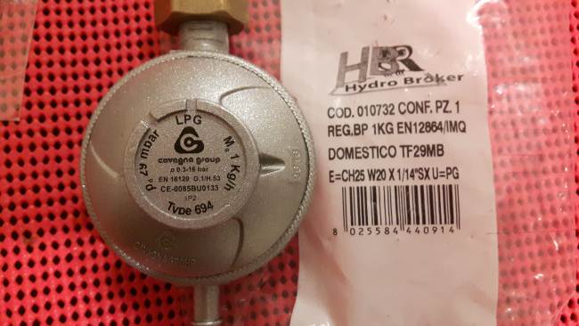

Oggi sono andato da Bri..man a prendere il necessario per farmi uno scambiatore in bassa pressione per le 2 bombole del mio mezzo, 2 regolatori, 2 valvole, un tee e raccordi vari.
Arrivato a casa ho aperto i regolatori e ho letto il manualetto allegato, le caratteristiche mi sembrano tutte ok: pressione massima di ingresso massima 16 bar, uscita 29 mbar, c'è anche la retina di protezione sull'ingresso... Solo che c'è scritto "non indicato per utilizzo in autocarvan"..... Non sapevo ci fossero delle specifiche particolari per il nostro utilizzo.... qualcuno sa darmi qualche delucidazione in merito?
Devo preoccuparmi?

Ciao,  Oggi sono andato da Bri..man a prendere il necessario per farmi uno scambiatore in bassa pressione per le 2 bombole del mio mezzo, 2 regolatori, 2 valvole, un tee e raccordi vari. Arrivato a casa ho aperto
i regolatori e ho letto il manualetto allegato, le caratteristiche mi sembrano tutte ok: pressione massima di ingresso massima 16 bar, uscita 29 mbar, c'è anche la retina di protezione sull'ingresso... Solo che c'è scritto non indicato per utilizzo in autocarvan..... Non sapevo ci fossero delle specifiche particolari per il nostro utilizzo.... qualcuno sa darmi qualche delucidazione in merito? Devo preoccuparmi? Grazie Luca
Probabilmente sono di fattura molto economica e non resisterebbero alle vibrazioni durante il viaggio.
Devi prendere dei buoni riduttori di marca GOK, e comperarli dove vendono i camper, che sono appositi.
per esempio come questo. Devi anche controllare la portata ch qui è 1,5kg/h perchè se è meno non ce la fa a mandarre stufa, frigo e fornelli assieme.
e guardi, questo non ha il portagomma, ma ha raccordo filettato per gli appositi tubi da camper GOK , quindi un collegamento piu sicuro e rimangono morbidi anche con il freddo. Esiste anche una apposita valvola di commutazione GOK/TRUMA MUV 8/10 compatibile con gli stessi tubi.

a un camperista OM tra l'altro della zona 4 che è anche la mia zona non posso astenermi dal consigliare wink
se sul regolatore/riduttore è specificato che non sono indicati per autocaravan sicuramente non rientrano nella normativa di riferimento che è la EN12864 , quella normativa è valida per tutti i regolatori uso domestio ivi compresi autocaravan , ti consiglio di farteli sostituire
quello che ha postato Tommaso va benissimo ma potrebbe benissimo essere anche di altro marchio

Il Gok è quello che ho ora, quelli che ho preso hanno una portata di 1 kg ora, cacchio se non bastano in 24 ore faccio secche 2 bombole.... ;-)
Il duo control lo conosco ma non mi sono mai piaciuti i tubi ad alta pressione, preferisco il riduttore direttamente attaccato alla bombola....
Oltretutto così ho speso 28 euro di tutto, sono di braccino corto.... ;-)

a un camperista OM tra l'altro della zona 4 che è anche la mia zona non posso astenermi dal consigliare  se sul regolatore/riduttore è specificato che non sono indicati per autocaravan sicuramente non rientrano nella
normativa di riferimento che è la EN12864 , quella normativa è valida per tutti i regolatori uso domestio ivi compresi autocaravan , ti consiglio di farteli sostituire    quello che ha postato Tommaso va benissimo ma potrebbe benissimo essere anche di altro marchio  mario
Grazie 1000 Mario, speravo anche in un tuo intervento, non sapevo amche tu fossi regione 4 ;-)
In effetti è marchiato EN16129..... quindi confermi, meglio se lo cambio?

Grazie Tommaso,  Il Gok è quello che ho ora, quelli che ho preso hanno una portata di 1 kg ora, cacchio se non bastano in 24 ore faccio secche 2 bombole.... ;-) Il duo control lo conosco ma non mi sono mai piaciuti i
tubi ad alta pressione, preferisco il riduttore direttamente attaccato alla bombola.... Oltretutto così ho speso 28 euro di tutto, sono di braccino corto.... ;-) Luca
Dicesi persona oculata, suona meglio laughlaugh   ah, non avevo visto, Mario mi ha fatto notare che siamo colleghi OM e entrambi di zona 4 (io di Pianoro BO) oltre che colleghi camperisti smiley  allora ci sta anche un 73 yes
Per la portata, casomai non usi sempre tutti  i fornelli al massimo e la stufa al massimo, ma bisogna prevedere una possibilità di un uso anche occasionale in un momento in cui la stufa sia al massimo e i tre fornelli accesi tutti al massimo, e dovrebbe potere funzionare comunque tutto senza che il frigo per esempio malfunzioni. Poi, nell'uso pratico casomai non capiterà mai di raggiungere 1,5kg/h,   ma sai che è il massimo che puoi arrivare.
Se hai gia un regolatore GOK, come dicevi, basta che ne comperi un secondo, meglio uguale, ma anche se fosse un po diverso ma di uguali caratteristiche, non cambia.
Quelli, invece mi sa che meglio renderli, solitamente si puo entro pochi giorni.
Poi se usi anche portagomma e fascette, penso che vada bene, anche se io tendo a essere un esteta laugh e mi piace di piu la pulizia di un lavoro senza le fascette, ma mi sa che sono io che sono un po strano wink

casomai non usi sempre tutti  i fornelli al massimo e la stufa al massimo, ma bisogna prevedere una possibilità di un uso anche occasionale in un momento in cui la stufa sia al massimo e i tre fornelli accesi tutti al massimo, e dovrebbe potere funzionare comunque tutto senza che il frigo per esempio malfunzioni. Poi, nell'uso pratico casomai non capiterà mai di raggiungere 1,5kg/h,   ma sai che è il massimo che puoi arrivare. Se hai gia un regolatore GOK, come dicevi, basta che ne comperi un secondo, meglio uguale, ma anche se fosse un po diverso ma di uguali caratteristiche, non cambia. Quelli, invece mi sa che meglio renderli, solitamente si puo entro pochi giorni. Poi se usi anche portagomma e fascette, penso che vada bene, anche se io tendo a essere un esteta e mi piace di piu la pulizia di un lavoro senza le fascette, ma mi sa che sono io che sono un po strano   Tommaso IZ4DJI www.iz4dji.it
A me piace molto anche dire che ho le vipere in tasca :-))))
Rendo il 73 anche se non ho quasi mai "operato"..... solo qualche volta ascoltato, io sono di Bologna nord, funo.
Per la portata in effetti è un po al limite..... stufa al massimo, quasi....un paio di notti fa a Pre san Didier  (Ao) eravamo a circa -18, e mia moglie è molto freddolosa!
È che il regolatore che ho ha l'uscita filettata e ho un po di repulsione per i tubi "crimpati" ho sempre paura che si danneggino.....
Renderli si può, mi è già capitato, non guardano nenache quello che gli riporti, sparano il codice a barre e via di buono spesa!
Per quello che, vero sono bruttini, ma preferisco i portagomma e le fascette!

la normativa riportata sui riduttori che hai preso con riferimento normativo EN 13129 non è compatibile on la EN 12860 12864 ne con la nuova 16129/2013 , comunque ti consiglio di sostituirli ma prendili con portata non inferiore e non superiore di 1,5 kg/h e ovviamente EN12860 12864 oppure con la nuova EN16129/2013 che sostituisce la EN 12860 12864 , anche i tubi di collegamento riduttore impianto in bassa pressione devono corrispondere alla normativa di riferimento UNI CIG 7140 stampigliata sul tubo stesso con scadenza quinquennale anch'essa stampigliata sul tubo , scadenza per tutti i riduttori uso domestico 10 anni dalla data stampigliata sul riduttore

da parte mia PC ma in aria ora sono poco attivo la normativa riportata sui riduttori che hai preso con riferimento normativo EN 13129 non è compatibile on la EN 12860 12864 ne con la nuova 16129/2013 , comunque ti consiglio
di sostituirli ma prendili con portata non inferiore e non superiore di 1,5 kg/h e ovviamente EN12860 12864 oppure con la nuova EN16129/2013 che sostituisce la EN 12860 12864 , anche i tubi di collegamento riduttore impianto in bassa pressione devono corrispondere alla normativa di riferimento UNI CIG 7140 stampigliata sul tubo stesso con scadenza quinquennale anch'essa stampigliata sul tubo , scadenza per tutti i riduttori uso domestico 10 anni dalla data stampigliata sul riduttore  73 mario
Si i tubi sono marcati UNI7140.
I regolatori li cambierò con i Gok, ho visto che non costano nemmeno molto di più dei miei
Grazie dei consigli!

ok con GOK non sbagli , leggendoti bene ho notato che i riduttori che hai preso sono conformi alla EN 16129 /2013 che sostituisce la EN 1286012864 e non capisco come mai siano dichiarati non idonei per autocaravan

La cosa ancor più buffa è che la confezione che conteneva il sacchetto originale del produttore ho notato adesso che reca la EN12864.....

per il sottoscritto quel riduttore che hai preso e che vedo in foto puoi benissimo utilizzarlo anche su autocaravan , la portata di 1 kg/h non inficia sulla omologazione ne sulla normativa di riferimento , come ti dissi la EN 16129 è la sostituta della EN 12864 quindi visto che li hai puoi utilizzarli rimanendo in piena normativa , la portata di 1 kg/h ipotizzando una combi 6000 + 3 fornelli del piano ottura + frigo a gas tutti sulla loro max potenza saresti al limite e se hai anche il forno la vedo dura , ma con un kg/h senza forno pur essendo al limite ci stai ancora dentro e tanto vale utilizzare quelli , tra l'altro 3 fornelli accesi raramente si utilizzano
ti prego di scusarmi perchè successivamente al mio primo intervento avevo sbagliato il riferimento normativo , non si tratta della EN 12860 ma della EN 12864 , piccola ma importante mia svista , addirittura pensavo che fossero EN 13129 , mea culpa
EN 16129 è la sostituta della EN 12864 quindi visto che li hai puoi utilizzarli rimanendo in piena normativa , la portata di 1 kg/h ipotizzando una combi 6000 + 3 fornelli del piano ottura + frigo a gas tutti sulla loro max potenza saresti al limite e se hai anche il forno la vedo dura , ma con un kg/h senza forno pur essendo al limite ci stai ancora dentro e tanto vale utilizzare quelli , tra l'altro 3 fornelli accesi raramente si utilizzano  ti prego di scusarmi perchè successivamente al mio primo intervento avevo sbagliato il riferimento normativo , non si tratta della EN 12860 ma della EN 12864 , piccola ma importante mia svista , addirittura pensavo che fossero EN 13129 , mea culpa  buona notte mario
In effetti cercando notizie sulla normativa ho trovato un tuo vecchio post del 2014 dove un altro utente ti chiedeva per un regolatore simile al mio è tu dicesti che portata a parte andava bene... ;-)
