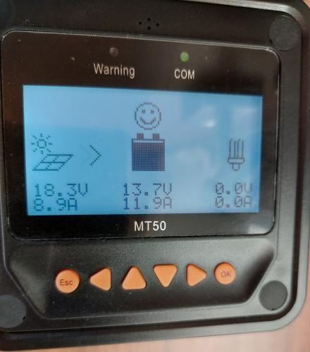

Anche su pannelli "12 V", che in realtà al sole escono a 18-19 V,  grazie alla trasformazione corrente-tensione a pari W e anche alla funzione di ricerca del punto di massima potenza sulla curva V(I),  si ha un 25-30%di corrente in più rispetto a un PWM, che notoriamente si limita a tagliare la tensione in più rispetto a quella richiesta in uscita.
Questa ad esempio è di ieri
.. mentre verificavo il comportamento del FV con la LiFePO4 appena montata (grazie Ciro!) .
Si nota che la corrente in uscita dal regolatore è il 33% in più di quella in uscita dai pannelli, che un PWM avrebbe mantenuto invariata, solo tagliando la V.
(Per inciso: c'era sole velato, la LFP era al 90% eppure c'è una buona corrente, che non ricordavo a pari condizioni dai 280W con le AGM .. merito forse della resistenza interna minore?)

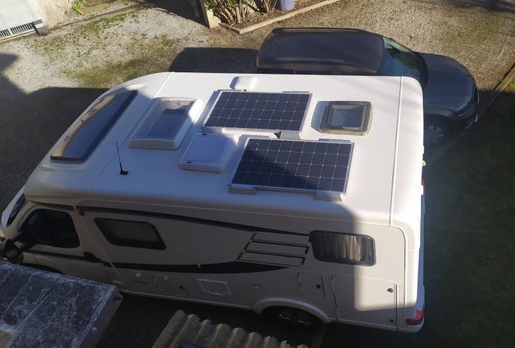

Ecco il mio impianto:
http://www.m48.it/camper/0j

saltuari dovuti al regolatore,  falsi contatti, problemi a un pannello, ecc A me è capitato che una massa fasulla su un bus bar facesse lavorare meno uno dei due sistemi fotovoltaici da 380 Watt, me ne sono accorto dalla differenza enorme di KWh generati dai due sistemi... trovare un guasto saltuario è sempre difficile, avere due sistemi gemelli aiuta molto. Solo dopo aver invertito i cablaggi sui due regolatori, prima i pannelli e poi la BS, ho tovato la vite lente sulla massa, con un impianto singolo è anche possibile che il malfunzionamento non venga percepito. Il doppio impianto costa e ingombra circa uguale, secondo me conviene.
Situazione in cui era senz'altro comodo averne due. Io sto meditando, in occasione dell'allargamento delle "botti" da 190 Ah AGM a 310 Ah LFP, anche un aumento della "vigna" .. mi ci starebbero giusti, tra le staffe attuali
due pannelli da 200 W al posto dei 140 W. Esito perché un aumento del 43% non mi cambia la vita .. e prima vorrei anche chiarire, nei prossimi giorni, l'impressione di miglior rendimento dei miei attuali pannelli con la LFP, che ho avuto il primo giorno. Se mettessi 200+200 W dovrei o aggiungere un regolatore all'epever 20 A o cambiarlo con un 30 A .. quindi problema simile (beh fossero tutti questi i "problemi" smiley) .. vedremo.
