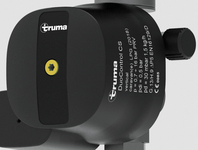

Buonasera volevo sapere dove leggo la data di produzione del duo control e se è vero che va sostituito ogni 10 anni.grazie
11/01/2007 37518
Inserito il 18/05/2024 alle: 19:55:08
Dove si legga la data di produzione non lo so ma da qualche parte sul dispositivo parte metallica dovrebbe esserci , per la scaddenza non esiste nessuna normativa che la impone ma è solo consigliata la sostituzione dopo tot anni quindi non ha scadenza

In risposta al messaggio di charlybaru del 18/05/2024 alle 19:00:29
Nel nuovo Duocontrol CS la data di fabbricazione c'è, nel vecchio non ricordo, ma sicuramente ci sarà. Ma indica solo quando è stato fatto, non che deve scadere. Ogni 10 anni si cambiano i tubi o prima se sono screpolati, ma il regolatore si cambia quando si guasta.

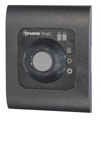

Il mio passa da una bombola all'altra correttamente ma purtroppo l indicatore rimane sempre nella posizione iniziale quindi è impossibile sapere se a switchato o no. Fino alla sostituzione sono costretto a tenerne una chiusa e aprirla quando finisce l altra
Intendi che il colore all interno del vetrino rimane sempre verde anche quando commuta sulla seconda bombola?
O non ti cambia il colore del LED in cellula? (se hai il Duo C)
A me capitava che commutando la bombola cambiasse il colore nel vetrino, ma non nei led in cellula. Poi ho scoperto che era un problema del microswitch che non so perchè rimaneva premuto. Ho risolto accorciando di qualche decino il pulsante del microswitch e ora funziona tutto.

Intendi che il colore all interno del vetrino rimane sempre verde anche quando commuta sulla seconda bombola? O non ti cambia il colore del LED in cellula? (se hai il Duo C) A me capitava che commutando la bombola cambiasse
Si intendo l indicatore nel vetrino. Non ho led interno. L indicatore nel vetrino rimane sempre verde anche se il duo control commuta regolarmente. Ovviamente in questo modo non so quale bombola sta usando, quindi ne apro una per volta e commuto a mano

In risposta al messaggio di GialloRosso1961 del 19/05/2024 alle 11:14:57
Allora il tuo Duocontrol si è guastato, nella parte dell indicatore, e sarebeb da cambiare, ma se non ti fa troppo scomodo, anche come lo usi ora va bene, è come se tu avessi una commutazione manuale.

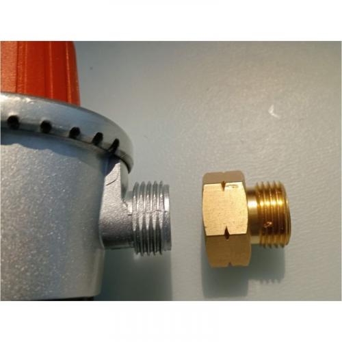

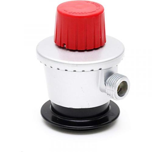

Il Clip On vive benissimo abbinato al tubo alta pressione, basta comperare un adattatore Clip On G56 da 35mm che non incorpora anche il regolatore, ma ha una uscita diretta (in Spagna chiamato Salida Libre)
Io ho preso QUESTO che viene fornito anche con l adattatore con uscita bombola Italiana e quindi ci si puo collegare o un tubo alta pressione attacco Italiano, o un regolatore Italiano
così sono pronto per l utilizzo di bombole locali nei paesi Scandinavi (oltre che in Spagna)
