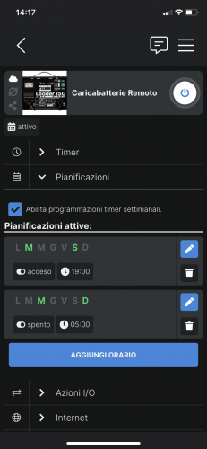

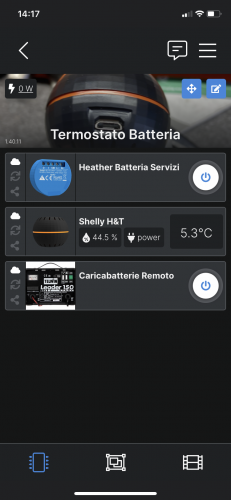

Buona sera, utilizzando un modem/router sul camper, che serve anche per la videosorveglianza al rimessaggio, la batteria è sempre al lavoro quindi anch'io ho la necessità di caricarla periodicamente.
Ho utilizzato uno Shelly1, l'ho inserito, dopo aver fatto naturalmente tutti i collegamenti necessari, in una scatola di derivazione elettrica volante, ha una presa di corrente ed un interruttore, alla presa collego il cavo che va al CB del camper, posso accenderla manualmente con l'interruttore oppure da remoto con lo Shelly, pianificando settimanalmente accensione e spegnimento, metto una foto.
