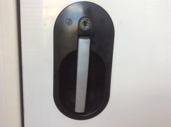

Inserito il 02/07/2023 alle: 18:37:08
Salve a tutti,
mi inserisco nella discussione, visto che si parla di estrazione del nottolino, sul mio, hanno cercato di entrare, quindi hanno rovinato il nottolino, (vedi foto) non riesco ad estrarlo, se qualcuno di voi ha delle risposte per come fare un fai-da-te ad estrarlo o se devo smontare tutta la serratura, vorrei evitare di portare il camper da un carrozziere. vi sarei grato. La maniglia di fuori funziona tirandola la porta si apre, per chiuderla e fermarla devo abbassare il perno all interno del camper, e quindi la porta si blocca e di fuori non si apre.
grazie.
tury
28/08/2003 13769
Inserito il 02/07/2023 alle: 20:14:31
In risposta al messaggio di tury54 del 02/07/2023 alle 18:37:08
Salve a tutti, mi inserisco nella discussione, visto che si parla di estrazione del nottolino, sul mio, hanno cercato di entrare, quindi hanno rovinato il nottolino, (vedi foto) non riesco ad estrarlo, se qualcuno di voi
ha delle risposte per come fare un fai-da-te ad estrarlo o se devo smontare tutta la serratura, vorrei evitare di portare il camper da un carrozziere. vi sarei grato. La maniglia di fuori funziona tirandola la porta si apre, per chiuderla e fermarla devo abbassare il perno all interno del camper, e quindi la porta si blocca e di fuori non si apre. grazie.
Questo è successo anche a me. Il manutentore ha trapanato  il nottolino e ne ha inserito uno nuovo. A suo tempo avevo comprato una nuova serie (mi pare 12 nottolini per 56 Euro) per cui per un po' posso sempre utilizzare una sola chiave per tutte le serrature.
