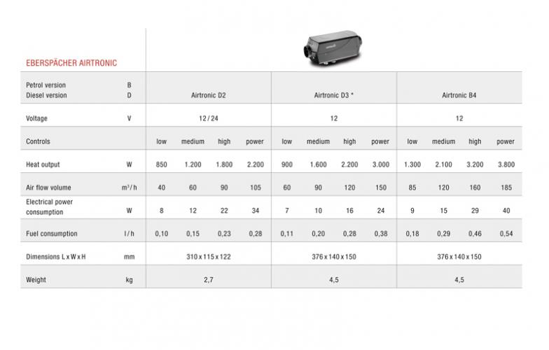

Mi permetto di suggerire di scegliere il modello maggiore (D4, mi pare),perché la comodità del riscaldamento a gasolio è impagabile rispetto al riscaldamento a gas e montare un modello della potenza inferiore può a volte non essere sufficiente e, comunque, sarebbe costretto a lavorare sempre alla massima potenza cosa che, logicamente logorerebbe il dispositivo più del dovuto. Nel mio camper, da 5.50 metri, è installato il D4 e lavora per 10-15 minuti quando lo accendo poi va in surplace al minimo.

Sono d'accordo meglio un D4, piu performante, lavorerebbe al minimo consumando meno elettricità e gasolio nonché meno rumore di un modello piu piccolo ...differenza prezzo modesta...lo pagai 1400€ e per sei anni funziono perfettamente fino alla vendita del mezzo. Sostituì impianto originale tanto era efficiente.

Io ho usato per 14 anni in un Mh da 6,40 cm un Webasto AirTop 2000, automontato e con 3 bocchette.
Data la disposizione della mobilia sono riuscito con facilita far passare internamente la tubazione e dislocare le bocchette in buona posizione.
Questa scelta l'ho fatta per avere un riscaldamento di emergenza qualora il sistema a gas per un qualsiasi motivo si fermasse.
Con il 2000 riuscivo a riscaldare degnamente il mio mezzo fino a temperature attorno allo zero termico.
I sui pregi erano le dimensioni contenute e il relativo consumo di energa elettrica.
Lo usavo nelle mezze stagioni alle sera od appena svegliati per alzare le temperature oppure in inverno per diminuire il consumo di gas.
Di notte vuoi per la rumorosità che per la approssimativa regolazione della temperatura accendeve sempre la truma a gas.
Ora il nuovo mezzo è da 7 mt. e potrebbe essere più indicato il 4000 ma ho paura del suo maggiore consumo elettrico mentta in crisi la riserva elettrica.
La Eberspacher ha in listino l'interessante D3 ma si dice non venga più prodotto, mi sembrava un prodotto dalle ottime caratteristiche.

Io ho diserie ebespacher 3900 su un mansardato da 6,70m e va benissimo a temperature anche a -15 . Il rumore è dato dall'aspirazione aria nei primi 10 minuti quando và alla massima potenza dopo gira al minimo e non su sente più. Per questo motivo è meglio non installare il 2000 perché girerebbe sempre al massimo. Rispetto al gas il consumo di corrente è maggiore durante l'accensione per lacandeletta per questo motivo è meglio non montare quelli da 6kw perché anche al minimo scaldano troppo e fanno molti spegnimenti e accensioni . Dato che il riscaldatore si monta sotto al camper con un po' di manualità si può usare le tubazioni esistenti.  Nel mio sono diversi solo i primi due metri che sono sotto al camper. Io aspetterei perché dovrebbero uscire i nuovi modelli a Parma  con chit altitudine integrato anche se io senza non o mai avuto problemi per più giorni ultre i 2000m .
