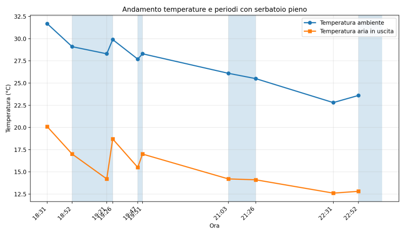

Ciao, eccomi qua, fresco di prova (breve) di Wave3.
Premessa: non ho mai avuto A/C in cellula, abbiamo sempre evitato zone/periodi troppo calde/i. Ma quest'anno, causa di forza maggiore, abbiamo anticipato le ferie a luglio al mare, zona Trieste. Siamo stati fortunati: su 10 giorni, sono gli ultimi 3 c'è stato l'anticiclone africano con 35/36 gradi di giorno, e cmq di notte si stava bene semplicemente tenendo tutto aperto.
Ma visto che per la prima volta andavamo al mare a luglio e l'andazzo del clima, ho preferito dotarmi di una soluzione almeno tampone: preso al volo il wave3.
E ho provato ad accenderlo gli ultimi due giorni, al ritorno dal mare, quindi verso le 18. Ecco il risultato (regolato a 24° e ventole al massimo):
Temperatura interna di partenza: 32° alle 18:30 (esterna almeno 34).
28° dopo un'ora, 26° dopo 2,5 ore, 23° alle 22 (esterna 25).
Consumo massimo: 450W.
Mi ritengo soddisfatto: ha fatto quello che mi serviva, cioè raffrescare il mezzo prima di andare a dormire (e poi l'ho spento) senza dover aspettare l'1/2 di notte per avere il letto fresco.
La noia più grande è drenare l'acqua.
Primo: deve essere in orizzontale. L'avevo posizionato tra i sedili della cabina e così era leggermente pendente in avanti e ha spento acqua.
Secondo: una volta messo in piano, o si posiziona il tubo di scarico in modo che possa scaricare da solo in continua oppure ogni mezz'ora circa riempie il serbatoio interno (sarà mezzo litro circa) e si ferma fino a scarico manuale (che è comodo perché ha una pompetta interna). Impensabile durante la notte.
Non ho ancora avuto modo di doverlo accendere di giorno o di notte (ma in modalità silente è davvero silenzioso).
Sicuramente non economico e sicuramente non pratico come uno fisso ma, a parte che non avevo il tempo materiale di installarne uno fisso, non ho dovuto rinunciare all'unico oblò che ho in cellula (nè fare altri fori) e si è rivelato sufficiente per il mio mezzo (che però ha una pianta particolare: letto centrale basculante su dinette e bagno con armadio in coda, 6,7m).
Credo che me lo farò bastare, stanti le nostre abitudini di vancanza. Con abitudini diverse, credo considererei il fisso.
