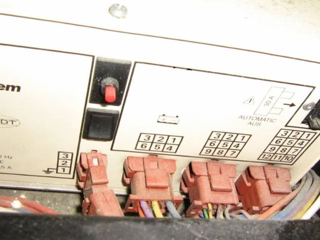

ciao a tutti!!!
anche se da un po ero offline sono sempre dei vostri!!
oggi mentre pulivo e controllavo le batterie servizi ho acceso l interruttore della centralina si e sentito un rumore di un funzionamento(non ho capito di cosa) e un assorbimento di circa 8 ah
che cosa comanda?
in questi quasi 4 anni lo utilizato sempre in posizione spento e sia i servizi che la carica a 220v a sempre funzionato

http://downloads.campingcar-bri...
Questo dovrebbe essere lo schema ma l'unico interruttore, a due vie, a mio avviso è quello prima del trasformatore della 220V. Vediamo se qualcun'altro può aiutarti

non capisco il senso della domanda di ciuchino,ho avuto quell'alimentatore nel camper precedente ma, il fatto di accendere la centralina ,con relativo rumore del rele' nell'alimentatore ,era condizione indispensabile al funzionamento delle utenze,non mi capacito di come tu riesca a far funzionare tutto senza accendere nulla.

Ho provato  sentire un elettrauto mi ha detto di fare delle prove  come staccare i conettori verificare i fusibili  ecc .... Riprovo  accendere il motore e funziona tutto  14,4 v a questo punto mi domando come mai è se succede in viaggio o in ferie !!!! Ciao grazie

in quell alimentatore capita che si interrompano le piste sul circuito stampato,a me e'capitato ,bisogna smontarlo e ripassare le saldature.un lavoro rognoso ma,tutto sommato non difficile.

Grazie del consiglio ... Ed è il consiglio giusto ieri delle  15 del pomeriggio ho finito alle 19  ... Controllato tutto l'informazione me l'aveva data un elettrauto camperista  piste rele diodi ecc ..... Ora funziona tutto ho solo da tenere sotto controllo il rele 70 amper che non mi piaceva ma funzionava e condì più non riuscivo trovarlo  in negozio....... Così ho trovato anche il filo del l'alternatore D+ che mi serve x altre cose ciao grazie
