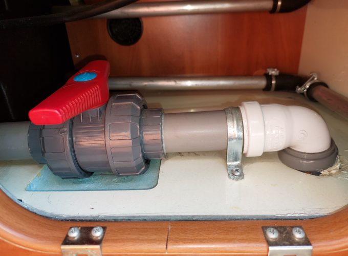

Questo è il comando di scarico del mio camper. Vorrei installare un'elettrovalvola per evitare di dover aprire garaga --> botola --> valvola.
Il tubo che vedete è da 40mm
Non intendo smontare la manuale per ragioni di sicurezza e l'elettrovalvola deve poter essere aperta o chiusa anche manualmente.
Non voglio creare strozzature e limitare il deflusso o rischiare otturazioni.

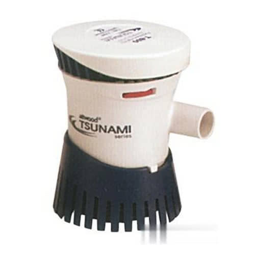

Pero' una soluzione ci sarebbe...ed e' quella che ho addottato personalmente e funziona bene da qualche anno (previa adeguata manutenzione) ma non e' percorribile da tutti, dipende da come e' fatto il camper.
Mi sono procurato una pompa di sentina di tipo nautico presso uno shipchandler: alcune pompe di sentina, come e' noto, hanno la girante, in gomma, che e' "libera", cioe' non incapsulata all'interno della pompa, ma posta sulla base di essa, in una coclea abbastanza ampia. Questo per consentire di pompare fuori acque impure e detriti solidi anche di una certa grandezza; i semi della tua mela ci passano alla grande. Non si ha idea di cosa possa finire in una sentina di una barca, soprattutto a vela....
Ho posto la suddetta pompa sul fondo del mio serbatoio delle grigie, cosa possibile attraverso il grande tappo di ispezione. Ho realizzato un condotto di scarico ex novo, separato da quello di fabbrica, con la sua condotta di scarico su un fianco del camper. Ho collegato l'alimentazione alla 12V, tramite un interruttore luminoso, onde non dilenticarla accesa.
Ho aggiunto la voce "pulire la pompa delle grigie" sulla lista delle manutenzioni da fare una volta all'anno, a primavera: infatti ogni anno trovo parecchia morchia depositata sulla pur ampia ghiera esterna della pompa, malgrado anche io usi le suddette retine...ma qualcosa sfugge sempre, ed eccolo li'....Non e' stato difficile, il tappo ispezione e' molto grande, il serbatoio facilmente raggiungibile per realizzare il secondo scarico: mi sento fortunato.

In questo caso, però, dovò metterlo prima della valvola manuale visto che lo spezzone di tubo che sta dopo, prima della curva di scarico, è corto (vedi foto iniziale)

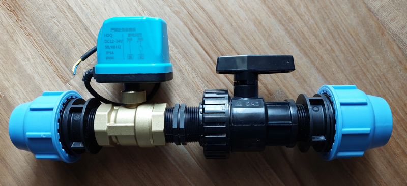

Sono stato dall'installatore e mi ha dato una bella idea: lasciare invariato lo scarico così com'è, da questo lato, ovvero manuale che esce a destra del camper (anche perchè c'è pochissimo spazio per fare bypass e/o integrare la tubazione che vedete nella foto di apertura thread); all'uscita del serbatoio, sostituire la curva esistente con una "T" che va nella direzione opposta, ovvero verso il centro del camper; qui forare e uscire, ma, nel frattempo, interporre la valvola elettrica + valvola manuale. In questo modo ottengo il risultato di avere lo scarico centrale, con un impianto a sè stante (che con la valvola manuale in aggiunta può essere escluso in qualunque momento se la valvola si dovesse bloccare aperta. Se si blocac chiusa posso scaricare dallo scarico originario.
Quindi mi sono procurato (una decina di euro di spesa) tutti i raccordi/valvole che possono far andare d'accordo la valvola in ottone e la tubazione idrica in PVC da 40mm. Di seguito la foto
Resta la possibilità, qualora mi rendessi conto che lo scarico centrale è scomodo, di spostarlo sul lato aggiungendo tubo SOTTO il camper. image(4487).png
