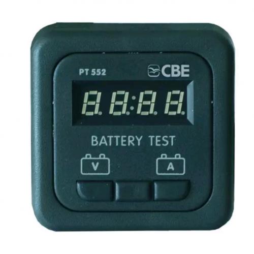

Inserito il 19/12/2017 alle: 15:51:32
questa l'ho reperita in rete perché adesso non so a casa... comunque è quello che ho ioScreenshot_20171219-154841(1).jpg

Cerca dove e come è installato lo shunt.

Lo shunt l'ho collegato da un lato al negativo della BS e dall'altro tutti negativi in arrivo l'unica differenza dallo schema che mi hai inviato poco fa e il fusibile che invece di essere da 3 Ampere è da 5

Dimenticavo,avevo notato che lo shunt  è un po' arrugginito

lo shunt è tra il negativo di una o di entrambe le BS e gli utilizzatori?
Non è che il "consumo maggiore" che vedi quando spegni utilizzatore è invece la carica della BS che aumenta, diminuendo il consumo?

Le batterie sono in parallelo secco Quindi da BS1 con un cavo vado al negativo di BS2 , da li allo shunt, dall'altro lato dello shunt tutti i negativi

Come dicevo non sapevo come interpretare i dati che leggevo Adesso che mi hai mandato le istruzioni per esempio ho capito che quando le batterie sono in carica i dati che mi dà solo la differenza tra energia in entrata ed in uscita

esatto, potrebbe essere 0 se la corrente generata dal caricabatterie fosse sufficiente per soddisfare la richiesta delle utenze.
Metti 10A di assorbimento, se il caricabatterie è in grado di erogare 10A e la tua batteria fosse totalmente carica, non vedresti assorbimento sullo strumento. Se invece il caricabatterie riuscisse a soddisfare 8 dei 10A assorbiti, sullo strumento leggeresti 2A (assorbiti dalla BS)

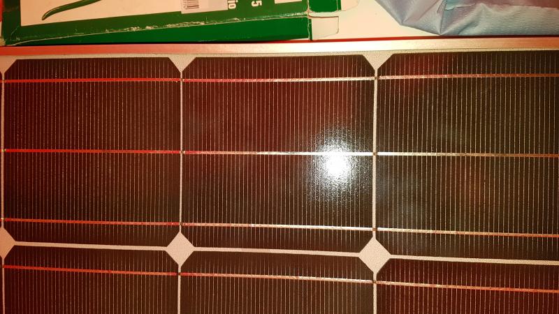

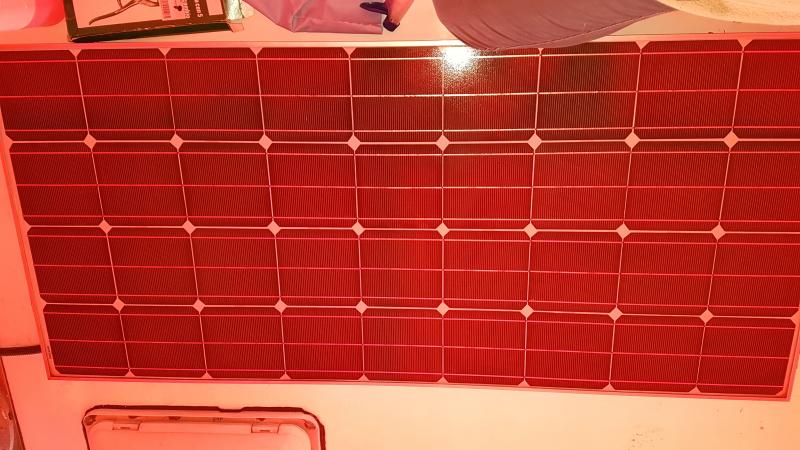

maury75
maury75
15/09/2009 433
Inserito il 20/12/2017 alle: 12:59:45
20171220_122028.jpg20171220_122033.jpgecco il pannello...
RobVision
RobVision
22/06/2016 1614
Inserito il 20/12/2017 alle: 14:53:38
In risposta al messaggio di maury75 del 20/12/2017 alle 12:59:45
ecco il pannello...
Oso, ripeto "oso":
Ogni cella sono 0.5 max 0.6V
ogni cella di quel periodo ha un amperaggio max da 3 a 4A, ne considero 4 perchè confidente nella buona qualità.
Per fare i 20V nominali (a vuoto) del pannello quindi 36 celle in serie (4 file da 9, corrisponde all'immagine).
tensione 20V quindi, 4A =  pannello da 80W
- Roberto -
