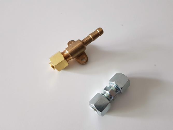

Ho però dei dubbi sul corretto uso di questi raccordi con relative ogive:
Quello in basso nella foto è una giunzione 8mm - 8mm, marcata GOK.
Il regolatore del bombolone (che andrà eliminato), è anch'esso marchiato GOK.
Mi chiedevo se posso quindi riutilizzare il dato e la relativa ogiva già incastrata in quel tubo esistente, e avvitarci il raccordo dopo aver eliminato il dado. Praticamente userei il raccordo nuovo con dado e ogiva vecchia.
Se non faccio così, immagino che dovrò tagliare un pezzetto di tubo esistente, per rimuovere il dado e l'ogiva vecchia prima di metterci questi componenti nuovi.

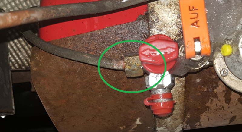

Ecco lo zoom di una vecchia foto (il cerchio in verde indica esattamente il dado del raccordo al regolatore):

Io non sono nessuno per dire nulla sul gas, ma se dovessi farlo io, taglierei l ultimo pezzo del tubo, che ha anche una piega e mi sembra ossidato (ma è rame o ferro? Perchè spesso viene usato tubo in ferro).
Così poi una volta tolto il bombolone fai girare il tubo aderente al pianale.
Per inserire i raccordi con ogiva (ne ho usato uno identico al tuo doppio ma da 10mm) inserisci sul tubo il dado, poi infili l ogiva sul tubo, quindi metti il raccordo e spingi bene il tubo che arrivi in fondo, poi stringi bene con due chiavi. Così facendo l ogiva si stringe attorno al tubo un po come se fosse crimpata e non si toglierà piu.
Se il tubo è di ferro bisogna stringere con piu forza che se è di rame perchè l ogiva deve impostarsi sul tubo.
Se ho detto qualche imprecisione prego che Mario mi corregga e mi bacchetti sulle dita laugh

volendo potresti utilizzare ogiva e dado che rimarranno sul tubo ma anche io come Tommaso ti suggeisco di tagliare ed eliminare ogiva e dado vecchi , taglia con molta attenzione in un punto dritto e non deformato del tubo , prima di inserire dado e ogiva pulisci bene la parte di tubo ove dovrà far tenuta l'ogiva poi con due chiavi stringi con determinata forza senza paura evitando la tursione del tubo ,  il tubo esistente pare si rame e se lo è per pulirrlo dal verderame e quant'altro usa uno straccio bagnato con acido muriatico e il tubo diventa come nuovo , non puoi sbagliare neanche volendo vai tranquillo
tommaso tu con tutt'altra professione e tutt'altro trapano , sull'impiantistica e componentistica gas gas per autucaravan e non solo saresti più idoneo di alcuni presunti tecnici fasulli

Non ero sicuro di mettere ogiva e dado nuovi su un tubo vecchio perché non sapevo se l'ossido avrebbe dato problemi di tenuta. Ma ha ragione ecostar, basta prima pulire bene il tubo esistente, e ora che ci penso non devo neanche comprare l'acido perché ho dei granuli di soda caustica in casa.
Ho ancora dei dubbi su come posizionare il tubo sull'ogiva: confermate che devo spingere il tubo al massimo prima di iniziare a stringere il dado? In altre parole, l'estremità del tubo deve arrivare a toccare il metallo del raccordo?
E' consigliabile avere delle ogive di ricambio prima di iniziare il lavoro?

il tubo deve sempre stare fermo , ti spiego la semplice procedura :
- 1 -  taglia il tubo dove sei più comodo e sciegli un punto ove il tubo non sia ne rigato ne deformato
- 2 -  tagliato il tubo pulisci bene gli ultimi 3 cm evitando di far entrare residui o quant'altro nel suo interno
- 3 - sulla fine del tubo vecchio gia preparato e pulito ci infili prima il dado e poi l'giva poi infili il raccordo sul tubo fino a battuta
- 4 - infilato il raccordo niples a battuta mandi il dado sul filetto stringendo fin che puoi a mano e l'ogiva si posisionerà di suo poi con due chiavi strigi forte girandone una in un senso e l'altra nell'altro senso finche il raccorto  rimane bloccato sul tubo
- 5 - stessa procedura anche dall'altro lato del raccordo verso il nuovo tubo ma invece del raccordo dovrai infilare il tubo nel raccordi fino a battuta poi stringi a mano il dado sul raccordo e via di seguito
- 6- idem anche per il raccordo con portagomma ma quello dovrai fare in modo che quando è ben stretto sia girato il più possibile nel verso gusto perchè da stretto non potrai girarlo ma girerà leggermete il tubo e avrai solo una minima possibilità di regolazione
