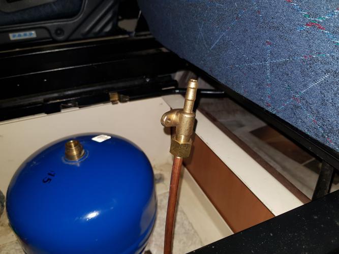

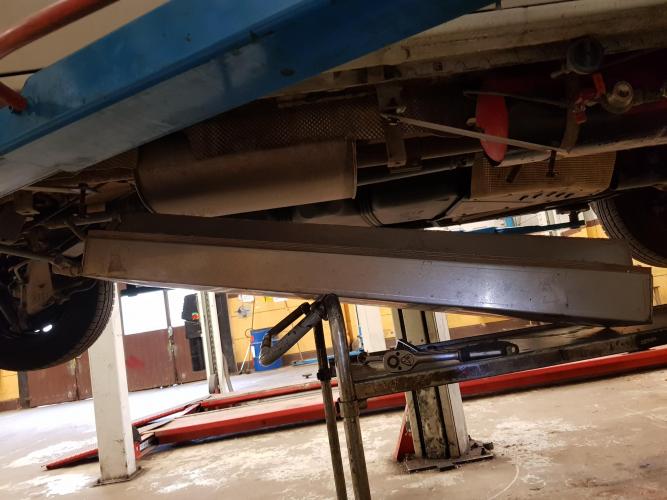

Domenica trascorsa in officina per rimuovere il bombolone e installare la bombola interna con la sua linea in rame.
Per montare la linea del gas in rame ho dovuto innanzitutto rimuovere il serbatoio delle grigie, piccolo ma pesante perché in inox.

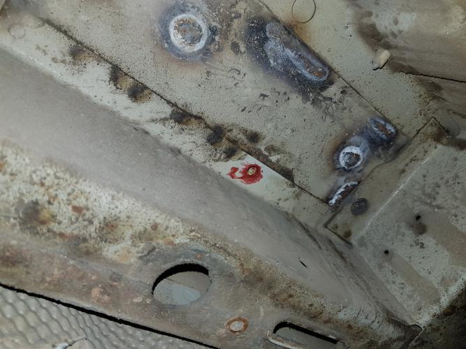

Foratura pavimento per far passare il tubo in rame verso il futuro vano bombola (la macchia rossa è antiruggine).

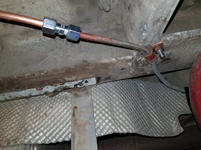

Allaccio del nuovo tubo (sinistra) tramite giunzione GOK al vecchio tubo di mandata (destra), che era collegato al regolatore del bombolone.
Passaggio del tubo interno e allaccio al portagomma.

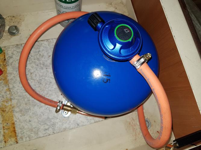

Bombola interna equipaggiata con regolatore compatto con rubinetto, attaccato al portagomma. La bombola è fissata al pavimento tramite un supporto metallico che ne "abbraccia" la base (non si vede nella foto, ma è questo:
http://www.kamafritid.se/Welcom...

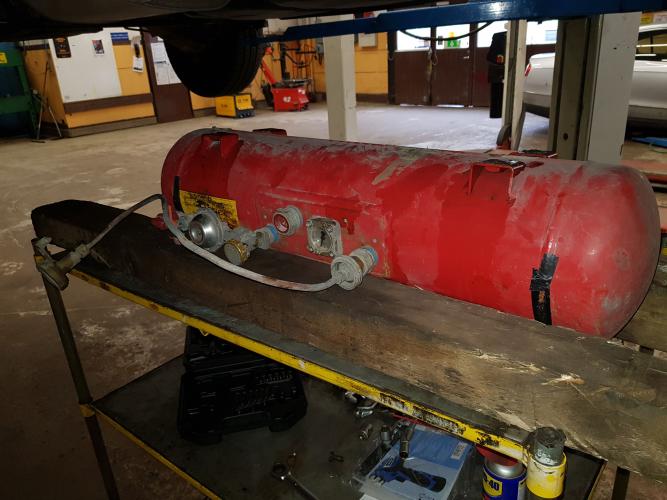

Rimozione bombolone. Si nota qualche principio di corrosione.

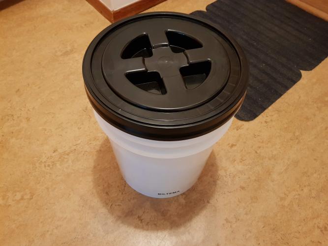

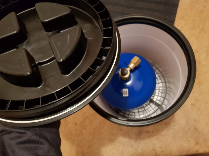

Prossimamente cercherò di adattare questo contenitore per ricavare una copertura stagna per la bombola. Dovrò tagliare il fondo, accorciarlo, deformarlo leggermente e fissarlo al pavimento. La base andrà sigillata, se non riesco a trovare una guarnizione idonea. E poi dovrò fare un foro di scarico sul pavimento.
Il contenitore viene venduto per trasportare attrezzi bagnati senza bagnare il portabagagli dell'auto.
Il coperchio è a tenuta stagna, e pure la parte centrale che si svita (notare la guarnizione bianca nella seconda foto). Ottimo per poter accedere facilmente alla bombola.

Bel lavoro!
Ottima quel collare di fissaggio per la bombola, rapido e pratico.
Per fare un contenitore stagno, forse faresti meglio con il legno, così fai la misura che vuoi. Una cassetta quadrata o rettangolare senza fondo, con coperchio incernierato e guarnizione di gomma dove appoggia. Poi la fissi sul pavimento con silicone e squadrette di metallo.
Anche la Hymer che fa il vano bombole interno al camper e con sportello interno, lo fa in legno, con coperchio di legno e guarnizione.
Mi sa che con quel contenitore di plastica forse poi triboli di piu a mettere e togliere la bombola, e comunque dovresti sempre togliergli il fondo e fissarlo al pavimento con squadrette di metallo e silicone, ma togliendo il fondo forse perde rigidità.
Parlo per cio che posso vedere dalle foto, poi casomai averlo in mano cambia tutto.

In effetti la cassetta in legno sarebbe la cosa più normale. Ma un problema è che non ho gli attrezzi per lavorare il legno sad, e neanche l'esperienza.
Nel mio caso poi dovrei farla a forma trapezoidale, cioè inclinata, che complica le cose.  Se la faccio dritta ho il problema che non posso far scorrere bene il sedile per trasformarlo in letto. Non so se hai presente com'è fatto il sedile FASP: ha un telaio robusto in acciaio che scorre su dei binari. Una delle traversine di questo telaio scorrevole è un po' troppo bassa, e andrebbe a toccare il coperchio del vano bombola nel momento in cui scorre in avanti per poter fare il letto.
Il contenitore in plastica invece lo potrei scaldare con il cannello e deformare legermente comprimendolo su un lato quanto basta per lasciare spazio al sedile per scorrere al 100%.
