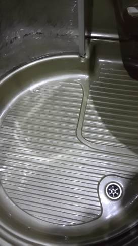

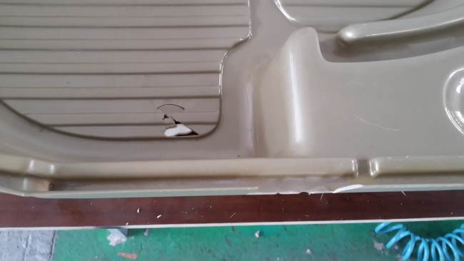

Buongiorno a tutti,
sono da pochi mesi possessore di un ELNAGH PRINCE seconda serie del 2010 con pochissimi km all'attivo. Un mese fa circa, facendo la doccia ho letteralmente spaccato il calpestio di detta doccia. Non vi dico l' amarezza nel vedere quel danno...crying
Premetto che peso 80 kg scarsi.
Tornato a casa ho cercato di capire il perchè di tale rottura anche perche veramente tengo il camper come una reliquia...ed informandomi in rete...ho scoperto che questa serie ha probabilmente i bagni molto fragili e che altri utenti di PRINCE ma anche di T LOFT  avevano avuto lo stesso problema!!!!  . Ho ovviamente contattato Elnagh via telefono e anche via mail...ma l'unica risposta peraltro scocciata è stata di arrangiarmi con il rivenditore autorizzato perchè elnagh non segue direttamente..
Certo, lo capisco, inoltre  il mezzo ha quasi 5 anni e 18000km...ed e  fuori garanzia.....decido così di contattare il venditore di zona che mi dice che Probabilmente il ricambio non sarà pronto prima di settembre-ottobre perchè oramai siamo troppo a ridosso delle ferie e alla cifra di circa 450 euro per il solo piatto doccia! A cui aggiungere  il lavoro di smontaggio parete.
Ricontatto la Elnagh che nel frattempo non risponde più dal sito elnagh.it ma di contattarli dal sito sea-camper.com.
Ovviamente scrivo ma mi esce un ,messaggio in inglese che mi dice di usare al max 300 caratteri!( come un sms e Mezzo!)
E come spieghi il tuo danno con 300 caratteri????
Capita l'antifona ed avendo una buona manualita ma sopratutto capendo che tanto a nessuno fregava della mia situazione, ho deciso di smontarmelo da solo e una volta arrivato ad avere in mano i relativi pezzi ho constatato che gli spessori di dette plastiche a stento arrivano a 1,2 mm nei punti massimi 1,3!!! In alcuni punti controluce si vede filtrare la luce!!

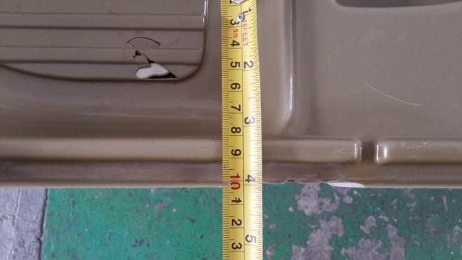

Ma ca**òlina...quelli son spessori da Blister non da doccia e da piatti doccia! Ho fatto tantissime foto, sono camperista da quasi 10 anni ma mai avrei pensato che un controllo qualità di ELNAGH permettesse tanta economia x questo bagno.  Sono veramente arrabbiato perche in ELNAGH non ti filano e non cercano neppure di tenersi il cliente...

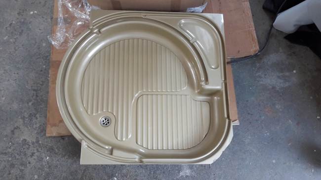

salve dalla foto il piatto doccia sembra sia fatto di plastica e non vetroresina e francamente spendere quella cifra per una bacinella di plastica sagomata più la mano d'opera mi sembra eccessivo,in un mio precedente camper avevo il piatto doccia riparato con della vetroresina dal precedente proprietario , un lavoro molto discutibile per cui ho rifatto il lavoro a modo mio , ossia usando materiali e tecniche del mio campo lavorativo,l'edilizia.per prima cosa ho riempito il vuoto  tra il fondo del piatto e il pavimento con della schiuma poliuretanica ad alta densità ,dopo ho trattato il fondo del piatto con un primer per vetroresina,quindi ho creato una solettina di un paio di centimetri con un prodotto che noi usiamo per i pavimenti per doccia in muratura,dopo 24 ore ho rivestito la base con mosaico al quarzo da cm.2x2 ,stuccato con materiale per fughe idrofugo,e ad asciugatura completata ho passato in filo di silicone bianco nel perimetro interno tra alzata del piatto doccia e il nuovo fondo,ti posso assicurare che l' esito finale è stato molto apprezzato da amici camperisti ,quando ci salivo sopra avevo la sensazione della solidità.il costo finale per mè è stato zero per via dei materiali che avevo in magazino compreso il mosaico,ma a conti fatti non dovrebbe superare il centinaio di euri.Saluti

E poi ci sono i casi estremi come nel mio Prince dove un EVIDENTE difetto progettuale viene "scaricato" al consumatore...senza che vi si ponga rimedio, senza che la casa madre ammetta lo sbaglio.

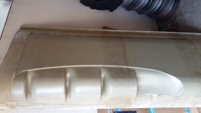

Guardate lo spessore dalla parte del "4 "  ...e non aggiungo altro.  Guardate  lo spessore nella parte calpestio dove "esce il silicone"...e non dico altro. E  QUESTO BLISTER DI PLASTICA lo fan pagare 450 euro in mano! ed è un mese che sono col camper fermo perchè ovviamente senza doccia ho dovuto staccare anche il rubinetto dedicato...insomma
SONO obbligato a riparalo in FAI DA ME perchè non ho alternative.
CMQ si, confermo quanto detto da Pioniere che la doccia è fatta di plastichetta e non di vetroresina...

Salve,
vi aggiorno sullo sviluppo della doccia del Prince.

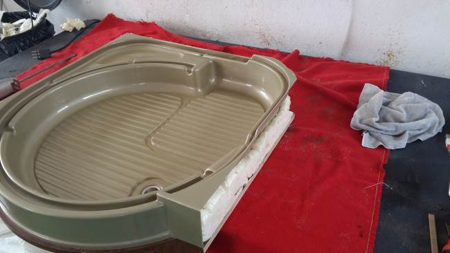

Dopo aver completamente smontato tetto, pareti e fondo, li ho fatti riparare con bicomponente dal mio carrozziere che ha poi riverniciato e rinforzato con vetroresina da sotto . Inoltre ogni intercapedine è stata riempita con poliuretanica in modo da non lasciare cavità a rischio.
Infine ho completamente rinforzato pareti e anche il tetto con vetroresina che ho poi carteggiato
Dopo averle ben scartavetrate e "lisciate" in modo che abbiano il gioco e gli incastri iniziali ho proceduto a rimontarle...fondo, parete e infine tetto. collegando ovviamente tubi riscaldamento e acqua e verificando che la tenuta sia ottima!.
Ora devo terminare di montarla con viterie, porta ecc. ma all'inizio me la ero vista davvero brutta.....

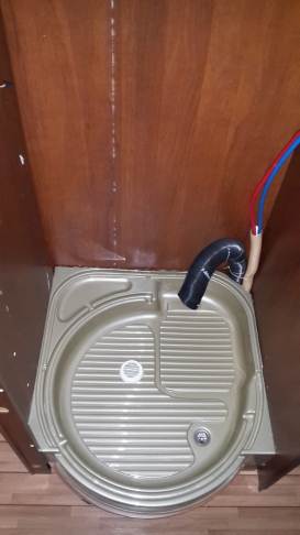

ULTIMA COSA. STO VALUTANDO LA POSSIBILITà DI FARE UN CALPESTIO IN TECK , mi son già fatto un calco...secondo voi ci sono operatori o ditte o falegnami che li fanno?

riguardo al calpestio di legno, nel mio nuovo era un opzione, ma non lo ho preso per vari motivi, ho semplicemente ritagliato un pezzo di moquette che metto nella doccia quando non usata, per non rovinare il piano se si pesta con le scarpe.
Nell'Hymer il piano grigliato di legno va comunque rimosso per fare la doccia perchè impedisce di chiudere le porte della cabina
Il piano rimosso bisogna addossarlo alla parete quando si fa la doccia
Il piano ha due listelli che lo sostengono alzato dal piatto, e mi da l'idea che concentrino il peso in questi due punti
Il concessionario mi disse che lo ordinano tutti, ma io sono un po controcorrente e non lo ho voluto.
