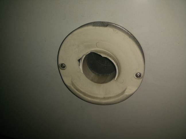

Come da titolo, ammetto la mia inesperienza essendo proprietario di camper da nemmeno un anno, questo ponte mi sono recato in Germania con il bombolone gpl dei servizi a metà (due palline verdi su una scala di quattro!), c'ero stato altre due volte e avevo notato che molti distributori hanno il GPL self service allora pensavo di fare il pieno in loco appena fossi andato in riserva (pallino rosso), cosa che puntualmente è successa il secondo giorno, causa anche le basse temperature e la truma che andava a manetta, vado al distributore del paesino dove mi trovavo e mi faccio dare l'adattatore per l'attacco italiano, non era compatibile con il mio, provo in un altro distributore e mi succede la stessa storia, unica soluzione tentare di passare un'altra notte e sperare che non finisse il gas sul più bello, in fin dei conti avevo anche il condizionatore Telair con pompa di calore che in casi estremi......!
Tornato al camper dopo la giornata passata a spasso trovo la truma in blocco senza gas, ci accingiamo a passare la notte che fortunatamente non era come la altre due, a causa di una fitta nebbia le temperature esterne erano risalite a circa +5, la mattina avevo 10 gradi interni e sotto le coperte si stava ancora bene, riparto in direzione Italia verso i mercatini dell'Alto Adige con l'intenzione di ricaricare il gas una volta entrato in Italia, alla peggio avrei comprato una bombola di propano, fattostà che in un distributore austriaco dalle parti di Innsbruck mi fermo per caricare il diesel e chiedo se hanno l'adattatore per il gas italiano, mi tirano fuori una valigetta con una ventina di adattatoti di tutti i tipi compreso il mio, carico subito il gas e faccio ripartire la truma che era rimasta con i l rubinetto di carico aperto, dopo circa un minuto sento un botto, pensavo mi avessero tamponato, faccio un giro intorno al camper e vedo il camino laterale della stufa con il pezzo centrale completamente mancante, alcuni pezzetti li ho trovati distanti qualche metro dal camper, chiari segni di una combustione anomala, fatto stà che rispengo e riaccendo la stufa e da quel momento tutto è ritornato nella normalità tanto da permettermi di passare un'altra giornata di vacanza.

Li c'è stato uno scoppio di gas incombusto, a volte avviene anche dopo una mancata accensione. Dicono di fare controllare il tubo di scarico, che non si sia staccato anche parzialmente dalla stufa, che potrebbe essere pericoloso. Casomai non è, ma meglio guardarci.
Il camino se ne prende uno nuovo, così si puo prendere grigio he non si sporca e non diventa brutto wink

Non ho il bombolone, ma mi sembra di avere letto che quando si fa il pieno di gas sul bombolone bisogna chiudere un rubinetto tra le due camere. Li c'è stato uno scoppio di gas incombusto, a volte avviene anche dopo una
mancata accensione. Dicono di fare controllare il tubo di scarico, che non si sia staccato anche parzialmente dalla stufa, che potrebbe essere pericoloso. Casomai non è, ma meglio guardarci. Il camino se ne prende uno nuovo, così si puo prendere grigio he non si sporca e non diventa brutto Tommaso IZ4DJI www.iz4dji.it
Domani controllo tutto il tubo che è lungo circa mezzo metro, per il camino, azz....l'ho appena ordinato su un sito assieme ad altre cosucce, non sapevo ci fosse anche grigio!

L'accaduto è molto strano. In genere la stufa, in caso di combustione anomala, dovrebbe spegnarsi. Questo anche se all'interno arriva una fiamma troppo alta.
Lo scoppio sta ad indicare che si è depositato gas incombusto all'interno della stufa formando una miscela esplosiva che si è attivata al primo tentativo di accensione della stufa. Lo strano è questo, poichè prima dell'accensione, viene normalmente fatto un ciclo di "lavaggio" proprio per evitare questo tipo di problemi. Il lavaggio consiste in alcuni secondi di immissione di ventilazione forzata nel bruciatore, senza immissione di gas e senza accensione, proprio per mandar via eventuali residui di gas incombusto.
Riguardo il rifornimento: non è scritto da nessuna parte che si debba chiudere il rubinetto fra le due camere all'atto del rifornimento anche se io, per esperienze negative avute proprio con il sistema di riempimento del serbatoio, provvedo sempre a chiuderlo. Malgrado questo ho avuto varie volte l'arrivo di gas liquido ai servizi. Nel caso in discussione però, mi preme ripeterlo, penso che il problema sia diverso; forse non ha funzionato il ciclo di lavaggio del bruciatore.

L'accaduto è molto strano. In genere la stufa, in caso di combustione anomala, dovrebbe spegnarsi. Questo anche se all'interno arriva una fiamma troppo alta. Lo scoppio sta ad indicare che si è depositato gas incombusto
all'interno della stufa formando una miscela esplosiva che si è attivata al primo tentativo di accensione della stufa. Lo strano è questo, poichè prima dell'accensione, viene normalmente fatto un ciclo di lavaggio proprio per evitare questo tipo di problemi. Il lavaggio consiste in alcuni secondi di immissione di ventilazione forzata nel bruciatore, senza immissione di gas e senza accensione, proprio per mandar via eventuali residui di gas incombusto. Riguardo il rifornimento: non è scritto da nessuna parte che si debba chiudere il rubinetto fra le due camere all'atto del rifornimento anche se io, per esperienze negative avute proprio con il sistema di riempimento del serbatoio, provvedo sempre a chiuderlo. Malgrado questo ho avuto varie volte l'arrivo di gas liquido ai servizi. Nel caso in discussione però, mi preme ripeterlo, penso che il problema sia diverso; forse non ha funzionato il ciclo di lavaggio del bruciatore. / L''esperienza?? E'' la somma delle fregature!!!
Infatti lo scoppio era frequente sulle vecchie S3002 e i camini a tetto partivano come missili laugh

Ricordo di avere rifornito con la stufa spenta (interruttore sullo 0), dopo circa 10 minuti ho acceso in posizione boiler e aria e mi dava led verde e rosso, penso di avere spento e riacceso, dopo poco il botto, forse ho forzato il programma di lavaggio?
giusto, è bene e anche obbligatorio al rifornimento anche di gasolio ma ancor piu di gas , spegnere la stufa, il frigo e anche un eventuale webasto.
Potrebbe essere che haii spento e poi riacceso subito e non ha fatto tuto il suo ciclo?

Anche se si spegne e riaccende in maniera rapida, il ciclo di lavaggio dovrebbe partire. Questa però potrebbe essere un'anomalia dell'elettronica di base della stufa. Le istruzioni raccomandano di passare su spento e commutare successivamente solo dopo lo spegnimento totale di tutte le spie.
Forse la manovra rapida non ha resettato completamente il sistema, provocando l'accorciamento o la non effettuazione del ciclo di lavaggio.
