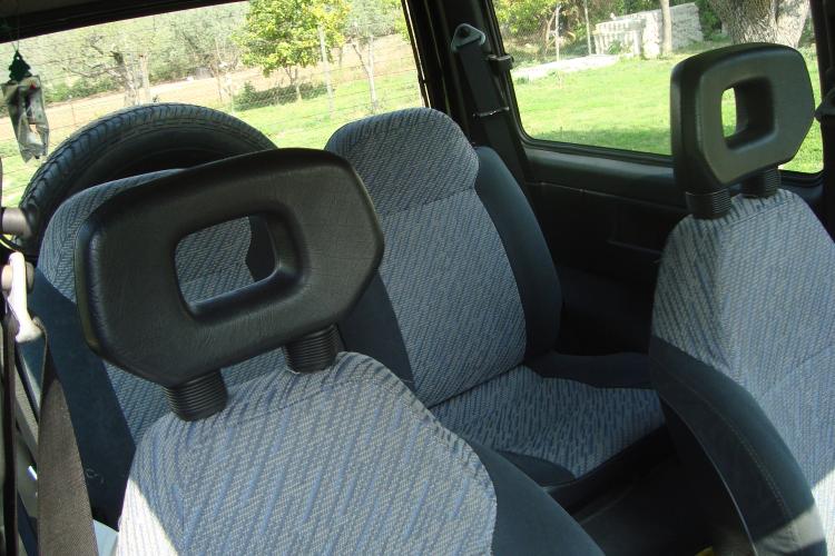

Ivan, non so se può esserti utile questo suggerimento... anni fa circa 15, ho riverniciato la cabina di un camper ad un amico meccanico... e per non creare problemi ai vicini, con dei teli trasparenti che si usano per coprire i pavimenti o i mobili quando si tinteggiano gli appartamenti... abbiamo creato usando anche delle assi di legno una "cabina di verniciatura" che partiva dalla mansarda in avanti... e nonostante che ho usato la vernice bicomponente  poliuretanica che fa molto fumo di verniciatura... i vicini non hanno potuto dire nulla perché il fumo é rimasto tutto nella "cabina" improvvisata di verniciatura...wink

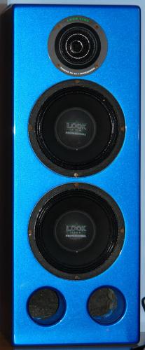

Giusto per dar prova della mia esperienza in merito alla verniciatura, questa è una cassa acustica con vernice metallizzata da carrozzeria (stucco poliuretanico 2 mani con ugello da 3 mm, filler 3 mani ugello 1,3 mm, base opaca 3 mani ugello 1,3 mm e trasparente 4 mani ugello 1,2 mm; tra una mano e l'altra sempre una carteggiata grana 400-800 a seconda del caso). Alla fine è stata lucidata.
PS: Di certo il diluente nitro antinebbia aiuta un po' ma non pensare che faccia miracoli in merito all'overspray.. Per L'overspray tutto sta nella pistola (ugello, regolazioni etc)

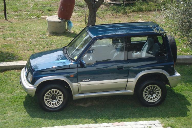

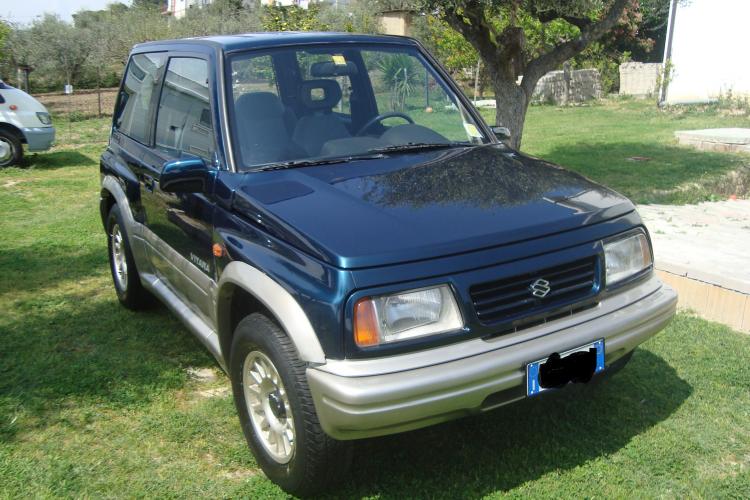

...questo é il risultato finale dopo 3 o 4 mesi di lavoro, dopo aver smontato tutto e di più... sul telaio c'era rimasto solo il cristallo anteriore, il cruscotto e il motore... acquistata a poco perché nessuno la voleva wink... e per verniciarla come anche per altre auto... ho usato pistole normali senza sigle particolari... basta la mano e sapere cosa stai facendo... l'auto in foto nonostante verniciata all'aperto non é stata lucidata... quindi se hai bisogno di qualche suggerimento fammelo sapere... permettimi una domanda, perché vuoi usare un doppio strato? se adoperi una vernice a lucido diretto anche se ci va un po' di polvere (cosa molto probabile visto che non adoperi una cabina per la verniciatura)... ti resta molto più facile toglierla... (sempre se è un colore pastello e non metallizzato).

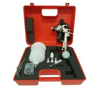

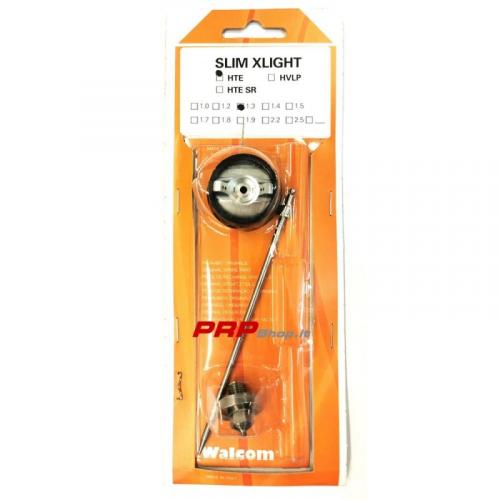

...per farti un esempio banale io per le verniciature a cui tengo un po' di più adopero questa pistola che ho acquistato anni fa presso un negozio specializzato quindi pagandola ancor di più...
https://www.ebay.it/itm/2320226...
...quindi se prendi il kit ugelli per questa pistola non la paghi 10 euro... ma circa 90...
https://www.prpshop.it/it/ugell...
la pistola é dotata di un ugello da 1,3... e grazie alle regolazioni che tutte le pistole sono dotate ci puoi verniciare quasi per non dire tutte le varianti di vernici che sono in commercio... sempre se uno é in grado di effettuare le regolazioni giuste... per esempio secondo le consistenze delle vernici bisogna adoperare le atm giuste per spruzzarle... perché anche su di un banalissimo trasparente della stessa marca ma con caratteristiche differenti tipo medio solido e alto solido le atm. e le regolazioni sono differenti...

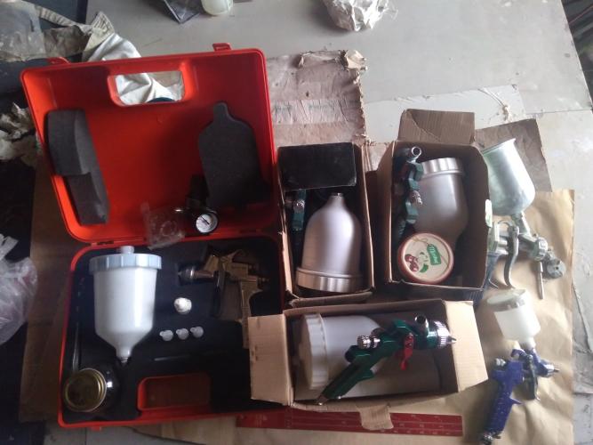

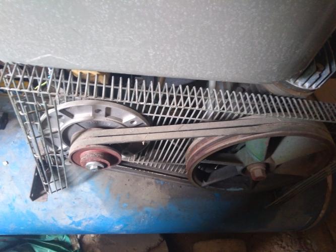

Inserito il 06/06/2021 alle: 10:43:29

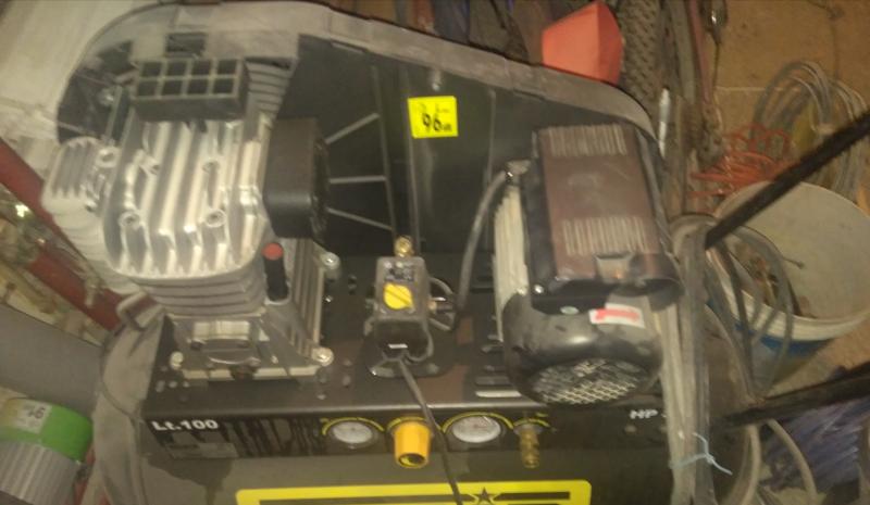

...questo é il mio armamento casalingo solo per verniciare...
...ci mancano due pistole.
P_20210606_102245.jpgcompressore da 24lt
compressore da 100lt
P_20210606_103456.jpgcompressore da 150lt a cui sto sostituendo le cinghie...
Modificato da damasi il 07/06/2021 alle 07:40:34
