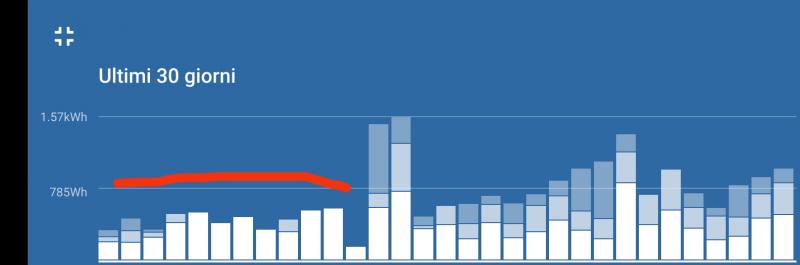

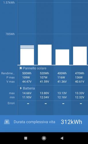

Io non so...non sono certo esperto di usi invernali o a latitudini estreme quindi su quello non dico...
Però tutti sti problemi di autonomia (specialmente elettrica) io non li riesco proprio a vedere.
Allora o c'è un problema in consumi esagerati..oppure c'è qualche scelta sbagliata alla base dell' impianto e degli accessori che si sonoessi o che ha consigliato ad cacchium il tal installatore.
Un nostro amico Campano quest' inverno è stato varie volte sul Gran Sasso, la Maiella e Roccaraso con bimbo e compagna. A fine novembre, fine gennaio e primi di febbraio.
Mise l anno scorso un pannello da 420w mppt, ha una batteria scalcinata AGM dual purpose da 90ah trovata sul mezzo usato.
Non ha un riscaldamento diesel dal consumo eléctrico folle come hanno quasi tutti ora.
Ma tra TV, telefoni, stufa Truma ventilazione trumavent luce e acqua è sempre stato in attivo o leggerissimamente in passivo se proprio non cvera il sole o era a Roccaraso con l ombra di una montagna che veniva alle 15.00 nemmeno, e si è spostato.
Un pannello da 450w a dicembre e gennaio in Italia al centro e nord può produrre 700/800 Wh al giorno. Dato reale comprese le perdite del regolatore ed essendo piatto! Sono 60 ah al giorno. Già da febbraio è abbastanza di più.
ma cosa ci fate per finire 2 batterie, più 180ah di produzione in 3 notti?
750.w di solare fanno 1200wh il 21 dicembre al sole a Verona.
Ma io a dicembre alle Canarie ne faccio 1500 con 450w e se tolgo il superfluo(monopattino e frigo trivalente su inverter) e se accendessi la trumavent H24 sarei in attivo di 900wh con TV accesa su inverter tutto il giorno .
Quest inverno ci siamo caricati tranquillamente un monopattino da 624wh di batteria litio su inverter con uno spreco tra passaggi vari del 130% rispetto ai 624wh!. Con la stessa insolazione che in Italia a fine ottobre o fine febbraio.
Ovviamente lo ricaricavo 40 o 50% al giorno non tutto di colpo ma a che mi serve scaricarlo a zero se fa 40km con una carica?
Certo che in Italia il monopattino a dicembre e gennaio non avrei potuto! Ma le luci , l aqua e la.stufa , e la TV o il pc si ,e alla peggio con qualche spostamento!
Invece è venuta una persona dall Italia a gennaio con un pannello da 100w Pwm e 430 ah di batterie litio ed era a piedilaughlaugh quando ha fatto nuvolo per 2 settimane. Doveva muoversi per ricaricare. Noi tranquilli con 2 pc, TV, telefoni, Dremel etc etc con 178ah di AGM sempre cariche. FERMI.
Ecco gli investimenti fatti ad cacchium..con un pannello grande e una batteria da avviamento da 100 euro sarebbe stato a posto.
La verità è che una marea di camper hanno batterie in pessime condizioni..impianti solari che non servono a nulla salvo a luglio, consumi esagerati etc etc.
Il frigorifero a compressore per esempio e il riscaldamento diesel sono una cosa da considerare seriamente se si vuole essere autonomi in inverno..ma anche in autunno.
Se un trumavent gas consuma 190wh al giorno acceso H24 ma finisce le bombole, un webasto diesel è comodo da rifornire ma consuma 600 Wh al giorno probabilmente. Aggiungiamo un frigo a compressore e ovviamente ci siamo mangiati una potenza che a dicembre possono produrre FORSE 1500w di solare..se c'è il sole. O un efoy a malapena.
Ma se c'è un trumavent e un frigo trivalente ecco che con 500w di solare si fa la settimana a sciare senza problemi. Se non nevica.
E non è solo l inverno...quanta e quanta gente su facebook non è autonoma nessun giorno dell' anno e chiede consiglio e gli si dice " il generatore! 400ah di litio! Zeus! " E via dicendo.
Ma sono 4anni e mezzo che siamo in sosta libera ININTERROTTA tra Spagna e Canarie e un paio di estati in Italia senza toccare mai la 230..mai! Mai! Pioggia o sole. Ok...
E praticamente viviamo tutte le condizioni salvo la condizione di dicembre e gennaio in montagna in Italia. Mai scaricato le 2 AGM sotto 80%. Da quando c'è il monopattino ogni tanto proprio in inverno pieno alle Canarie siamo arrivati a 68%. Ma il monopattino ciuccia 140w per 6 ore!
Ogni uso ha il suo impianto adatto. Ma l'autonomia senza 230 è possibile quasi sempre con  gli accessori o i sistemi adatti alle proprie necessità. Salvo il generatore a motore che proprio non si può sentire!
E le necessità devono essere di buon senso nel camper.

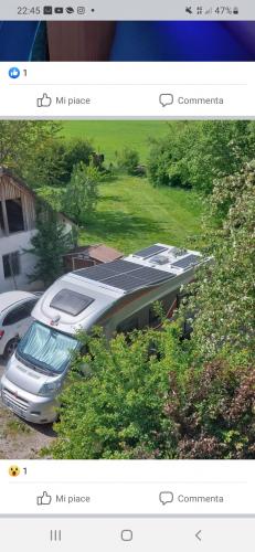

Vorrei sapere come si trova m48 col suo nuovo camper Colibrì su misura con 760w di solare.
Guarda questo come ha piazzato probabilmente 1200w su un camper nemmeno super  gigantesco e sicuramente non con un tetto stile antico. E se questo in inverno si mette sedere a sud ha anche in vantaggio apprezzabile.
I 2 pannelloni enormi costano propabilmente meno di 250 euro l uno.

Io ti dico, siccome nel camper ci viviamo da anni in libera ininterrotta, di partire con 2 AGM,  (puoi partire anche con una sola e vedere), 300w di solare e regolatore mppt e un inverter onda pura da 600w/1000w(salvo esigenze particolari).
Vedi che questo impianto sarebbe autonomo all infinito diciamo 9 mesi l anno con sicurezza.
Prevedendo uso abbondante di TV telefoni e uno o 2  oc portatili e tutto il resto basico.
Se hai una vecchia stufa gas con trumavent, con 400/500 w e le suddette 2 AGM ti fai tranquillamente le tue soste libere di svariati giorni in inverno se c'è il sole.
Non sto a ripetere tutti i conti di consumi e produzione ma se ti interessa li vediamo.
Se hai riscaldamento diesel il discorso cambia.
Per una questione di tenere i costi bassi, scegliere AGM e pannellone civile è la via migliore.
Altrimenti usa i pannelli che vuoi e prendi magari 100ah o 150ah di litio e hai un salto qualitativo dell' impianto.
Ad esempio se hai i 400 o 500w di solare ma in inverno non c'è sole , 150ah di litio ti permettono di poter passare più tempo senza sole, essendo che le puoi scaricare a una percentuale molto bassa senza stress e tengono una ottima tensione fino a 1%.
Un amico questo inverno le sue uscite in montagna in Abruzzo se le è fatte tranquillamente con pannello da 420w mppt e vecchia batteria AGM da 90ah , ogni giorno non andava sotto di NULLA . È uscito sempre col sole. E addirittura ai primi di febbraio già ha messo qualche ora il trivalente su inverter in .montagna che sono 11A.
La settimana scorsa a Roccaraso produceva da metà mattina a metà pomeriggio da 10 a 14A.  In ogni caso già sfiora il kWh di produzione quasi.. cioè oltre 75ah al giorno.
Vedi tu.
Significa che col sole poteva stare fuori all infinito con una batteria da 90ah a fine gennaio e febbraio in montagna.
Lui ha il vecchio trumavent cole riscaldamento che consuma molto poco però.
Per il resto con 300w già hai autonomia infinita per 9 mesi come ho detto e il loro Bell aiuto lo danno pure in inverno a ritardare la fine delle batterie di giorni eventualmente.
E per i 9 mesi l anno, di batteria ne puoi teoricamente mettere pure una scrausa di avviamento perché ti serve solo per tamponare dal tardo pomeriggio alla nanna. Ma comunque è sconsigliabile per questioni di affidabilità e durata.
Più produci e meno ti servono batterie(nei limiti del buon senso ovviamente)
A che ti serve il bluetti in particolare?
Che consumi credi di volere? Si fanno presto i conti in modo molto preciso per quanto riguarda il solare in pieno sole. A qualsiasi latitudine e in qualsiasi stagione, tramite i dati di irraggiamento medio giornaliero.
Ah per dire. Noi a febbraio siamo stati a Tenerife, per 10 giorni senza un raggio di sole sul pannello da 450w all ombra di un capannone. Veramente non batteva mai dove eravamo parcheggiato!
perché anche se evidentemente più alto il sole che in Italia ora, il capannone era a sud rispetto a noi quindi zero sole per 10 giorni.
Mi credi se ti dico che ha prodotto sui 500/550 wattora senza un secondo di sole diretto? Punte di 6A. E non siamo mai andati sotto nel bilancio giornaliero, salvo quando ho ricaricato il monopattino elettrico 2 volte parzialmente (una carica completa costa oltre 900 Wh)ma poi reuoerava ogni giorno qualcosa?
Con pc TV e telefoni tutto su inverter e tutto il giorno.
Quindi i nostri consumi con tutte ste cose sono inferiori di poco a 500wh al giorno.
Sicuramente qualcuno qui dirà che non è vero.
Ovviamente all ombra di un capannone a febbraio in Italia 500wh non li faceva. Ma al sole ne faceva più di 1000.
Il titolare dell' officina nel capannone ci avrebbe dato la 230 ma non ho avuto necessità manco all ombra del capannone!laugh
In tutte le aree sosta attrezzate(le rarissime volte che siamo andati) dalla Liguria alla Francia alla Spagna non ho mai fatto la fatica di tirare fuori la prolunga. Anche perché ho un caricabatterie da rete da 5A che in 24 ore rende la metà di quanto fa il pannello in un giorno di estate.
Solo in un area sosta sotto la foresta a dicembre al hierro ho attaccato la 230 ma più per scrupolo.
siamo stati in castilla la mancha e castilla león a fine febbraio nel 2019 con tempo quasi sempre brutto e il pannello da 300watr..con qualche spostamento (non fatto apposta ma per programma) sempre in attivo.
