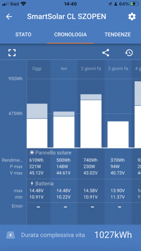

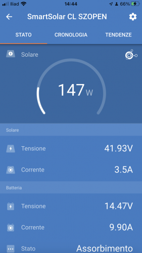

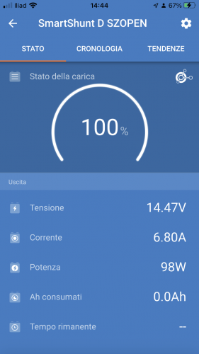

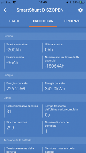

Inserito il 25/02/2023 alle: 15:08:41

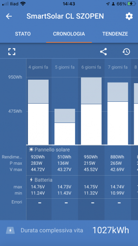

ruby scusa se ho frainteso, ho rimosso il mio commento, ad ogni modo questa è la situazione più o meno stazionaria tra Milano e Novara.
i soli pannelli da 650 watt in serie-parallelo sullo SmartSolar da 50A hanno prodotto più di 1000 kWh e va benissimo così, purtroppo col freddo notturno devo tenere il riscaldatore acceso ed oltre al litrozzo di gasolio si mangia pure una trentina di Ah.
La batteria AGM Start&Stop da 100Ah dopo 3 anni non è più al massimo questo però dovuto ai lavori forzati che le ho propinato, si è comunque comportata molto bene, anche in relazione al suo costo di 95 euro.
Devo dire che è capitato anche un inverno diciamo fortunoso con molte belle giornate ed ormai con la primavera alle porte i consumi si riducono per cui per un eventuale cambio è “rimandata a settembre”.
Ciro.

Inserito il 25/02/2023 alle: 15:52:31
In risposta al messaggio di Szopen del 25/02/2023 alle 15:08:41
ruby scusa se ho frainteso, ho rimosso il mio commento, ad ogni modo questa è la situazione più o meno stazionaria tra Milano e Novara.  i soli pannelli da 650 watt in serie-parallelo sullo SmartSolar da 50A hanno
prodotto più di 1000 kWh e va benissimo così, purtroppo col freddo notturno devo tenere il riscaldatore acceso ed oltre al litrozzo di gasolio si mangia pure una trentina di Ah. La batteria AGM Start&Stop da 100Ah dopo 3 anni non è più al massimo questo però dovuto ai lavori forzati che le ho propinato, si è comunque comportata molto bene, anche in relazione al suo costo di 95 euro. Devo dire che è capitato anche un inverno diciamo fortunoso con molte belle giornate ed ormai con la primavera alle porte i consumi si riducono per cui per un eventuale cambio è “rimandata a settembre”.  Ciro.
Nessun problema ho capito che c'era stato un fraintendimento! Mi sarebbe dispiaciuto se non ci fossimo chiariti

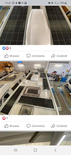

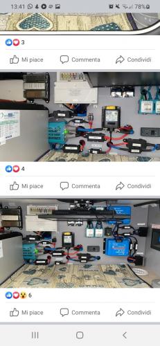

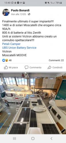

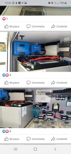

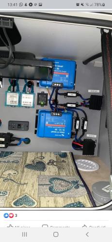

Guardiamo questo lavoro (fatto molto bene)per esempio .
1) avendo speso 10/12 Milà euro solo per 800ah di litio certo che avrei messo un efoy gigante d'obbligo laugh
2)pur avendo 1400w di FV..l impianto è sbilanciato. O è troppo poca la potenza FV, oppure è troppo grande l accumulo.
Se 1400w sono abbastanza allora 800ah di batterie sono inutili. Se servono gli 800A di batterie allora 1400w sono pochi.
Immaginando che non avrà dei DC DC ne il Cb da 250A.
IMG-20230225-WA0008(1).jpgIMG-20230225-WA0006(1).jpgIMG-20230225-WA0005(1).jpgIMG-20230225-WA0007(1).jpgIMG-20230225-WA0004(1).jpg
Secondo me i 1400w bastano e sono gli 800A di batterie ad essere inutili..così a occhio.

PS: i 320 kWh miei sono il dato da giugno 2022 a ora. Manca il megawattora memorizzato nel regolatore epever (metà 2018-metà 2022)ora a fare il suo servizio su altro mezzo(con grande soddisfazione del proprietario rispetto al Pwm da 20 euro che gli si era bruciato smileyper colpa dell' installatore che lo aveva dimensionato..)

Infatti avevo scritto "@Hunter, al suo ultimo rilievo 320 kWh," immaginavo già che avevi fatto modifiche all'impianto.
I tuoi 1300 kWh ti sarebbero costati 36.000 euro con l' Efoy 80, magari solo 25.000 con il 150.
