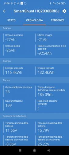

Vedo una efficienza energetica delle batterie dañlo smartshunt molto bassa.
Circa 66%. Tra 226 kWh scaricati e 342 kWh caricati.
Il mio smartshunt segna un totale di 216kwh scaricati e 244kwh caricati con circa 88% di efficienza energetica delle batterie.
io ho 2 AGM "solari" nel senso a scarica profonda. Non dual purpose.
Il dato è in parte su un foglietto perché ho resettato lo smartshunt per sbaglio una volta angry
16774134714458021795684296222408.jpgScreenshot_2023-02-26-12-08-39-506_com_victronenergy_victronconnect.jpgI
Il conteggio dei cicli che ha fatto victron è totalmente fuori di testa perché conta un ciclo solo se il SOC scende sotto 65%. Cosa sbagliata per le batterie al piombo.
Le mie hanno circa 500 cicli nella realtà. Sono quantomeno a un terzo della vita.
Lmefficienza nelle 2 tranche, è in realtà passata da 89% a 87%. Quindi va diminuendo.
Possibile che la tua batteria è alla frutta o che hai trafficato con i dati imbrogliando lo storico?

In effetti la P Max è arrivata a 250watt circa purtroppo il camper è stato qualche giorno in una posizione poco soleggiata in pratica dalle 10,30 alle 15,30 circa, comunque meno di 5 ore.
Tranquillo, nessun imbroglio dei dati, la differenza dei kWh  tra caricati e scaricati è dovuta alla massa diretta al telaio per la linea di alimentazione della parte sinistra dove di prima installazione non vi era nemmeno una presa 12V.

In effetti la P Max è arrivata a 250watt circa purtroppo il camper è stato qualche giorno in una posizione poco soleggiata in pratica dalle 10,30 alle 15,30 circa, comunque meno di 5 ore. Tranquillo, nessun imbroglio dei
dati, la differenza dei kWh  tra caricati e scaricati è dovuta alla massa diretta al telaio per la linea di alimentazione della parte sinistra dove di prima installazione non vi era nemmeno una presa 12V. In questa zona c’è la pompa shurflo e la Truma S3002 ma i cavi sono al massimo da 2,5 mmq e collegarmi ad una di questi negativi era fuori discussione.  Qui erano collegati il riscaldatore Diesel, la tv ed alcune prese sia 12V che usb, una di queste è una doppia presa PD 65 Watt (la quale mi ricarica senza problemi un MacBook Pro) e USB QC 3.0 Un paio di settimane fa sono riuscito a portare un nuovo cavo da 16 mmq allo SmartShunt ed ora ho quasi tutto sotto controllo, sono in attesa d ricevere lo shunt positivo che ti avevo segnalato per la visualizzazione della corrente da alternatore oltre ad un Orion non isolato da 30A.  Ciro.
Non ho capito..avevi quindi installato lo smartshunt in modo che rilevasse meno della corrente caricata reale?
Oppure al contrario che rilevasse qualcosa altro in corrente scaricata oltre quella della batteria?
Io ho tutte le masse dal telaio sulla parte sx. E lo smartshunt che va sul telaio sulla parte destra. L'importante è che sul cavo dello smartshunt alla sua sx ci siano solo la o le batterie. E alla sua destra TUTTI gli utilizzatori e tutti i caricatori. Dico ovvietà ma non ho capito bene.
Hai sia il riscaldatore diesel che la teuma 3002 col trumavent. Così se fa brutto tempo e sei a corto di corrente puoi usare il trumavent che non consuma niente rispetto al diesel.smiley
Per "imbroglio" intendevo "pasticciamento"smiley

Dunque, nella nuova linea da me creata con cavi da 16 mmq, avevo collegato il negativo direttamente a telaio, di conseguenza erano escluse le letture dallo smartshunt e da ciò è scaturita la differenza degli 80 kWh tra energia caricata e quella scaricata.
Ho trovato un passaggio adeguato ed ho potuto prolungare con un nuovo cavo il negativo, l'ho staccato dal telaio e collegato al contatto System Minus sullo Smartshunt, ora questa linea con i suoi accessori  è correttamente collegata e posso rilevare anche i consumi del riscaldatore, del tv e di tutto ciò che al bisogno collego, telefoni, pc, aspirapolvere etc. etc.

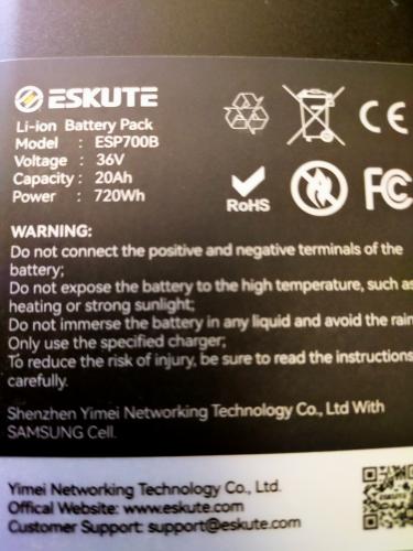

Scusate se mi intrometto angel Vorrei chiedervi un consiglio. Ho appena preso due biciclette elettriche e sul mio camper ho un inverter da 1200 con una bm da 95 riesco a caricare le batterie delle bici le istruzioni dicono che ci vuole 5 ore l'una
Grazie scusate l'intrusione è che di corrente non capisco un Ccccccc

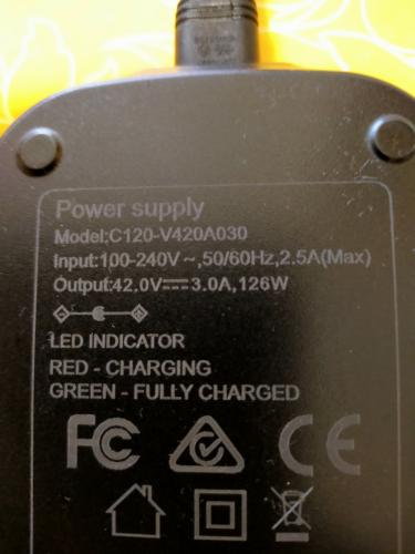

Mancano dati, comunque ipotizzando caricatore da 42V e 2A, a 12V sarebbero 42*2/12=7A, 6 a 14V. Facciamo i conti che tanto l'inverter come il caricatore siano estremamente efficienti, diciamo 90%, la somma dei due darà un'efficienza dell'80%, quindi parliamo di 7,5/8,75A, per semplificare diciamo 8A, per 5 ore fanno 40Ah, per due bici fanno 80Ah.
Rifai i conti con i dati di targa del caricatore, se le bici non sono completamente scariche consumeranno meno, ma ad occhio e croce direi che con 95Ah di batteria non ci arrivi se non hai un forte apporto dal solare o dall'alternatore (senza contare che avrai altri consumi oltre alla ricarica delle bici).
dell'80%, quindi parliamo di 7,5/8,75A, per semplificare diciamo 8A, per 5 ore fanno 40Ah, per due bici fanno 80Ah. Rifai i conti con i dati di targa del caricatore, se le bici non sono completamente scariche consumeranno meno, ma ad occhio e croce direi che con 95Ah di batteria non ci arrivi se non hai un forte apporto dal solare o dall'alternatore (senza contare che avrai altri consumi oltre alla ricarica delle bici).
C'è scritto 36v

C'è scritto 36v
Sicuro? Le mie bici sono a 36V (nominali) ma il caricatore ne da 42, e non hai detto gli ampere. Se fossero veramente 36V (cosa che dubito), sempre a 2A, passeresti da 80Ah a 68.
Bon cop de falç!
massibabi
massibabi
14/02/2012 2379
Inserito il 06/07/2023 alle: 19:38:03
In risposta al messaggio di Lebowski del 06/07/2023 alle 19:00:29
Lebowski
Lebowski
02/02/2021 1661
Inserito il 06/07/2023 alle: 19:41:25
In risposta al messaggio di massibabi del 06/07/2023 alle 19:38:03
Appunto, 42V, però 3A, quindi passiamo a 120Ah.
Bon cop de falç!
massibabi
massibabi
14/02/2012 2379
Inserito il 06/07/2023 alle: 20:03:01
In risposta al messaggio di Lebowski del 06/07/2023 alle 19:41:25
Scusa ma non capisco vuoi dire che non riesco a caricare

Eh, i numeri sono quelli: se hai bisogno di 120Ah ma la batteria ne può fornire solo 95 (e in realtà non ti può fornire neanche quelli, se no si rovina) non ce la fai.
Al massimo puoi caricare una bici (60Ah) o non caricarle completamente.
Poi la batteria mica la usi solo per le bici, avrai pure luci, frigo, riscaldamento, ecc. che usano la batteria. E come ti ha detto ecostar, una volta scarica, la batteria la devi ricaricare in qualche modo (pannelli, alternatore, efoy, 220).
