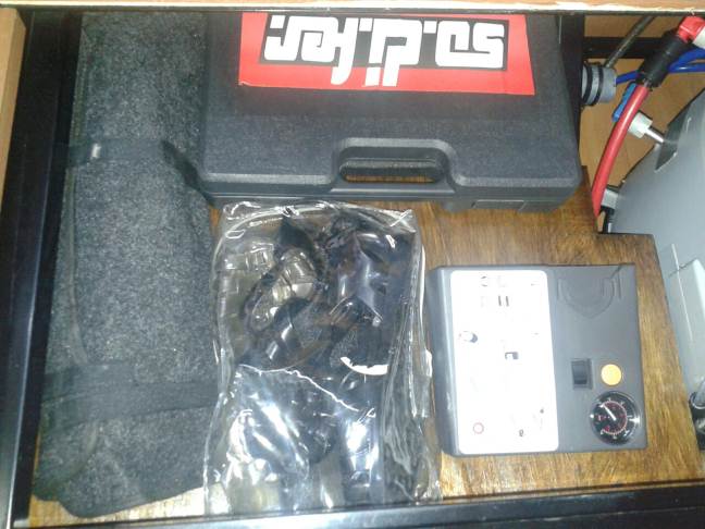

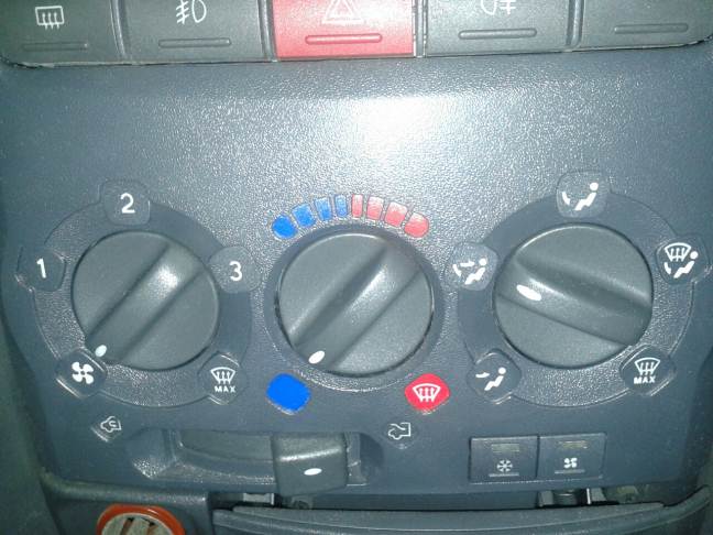

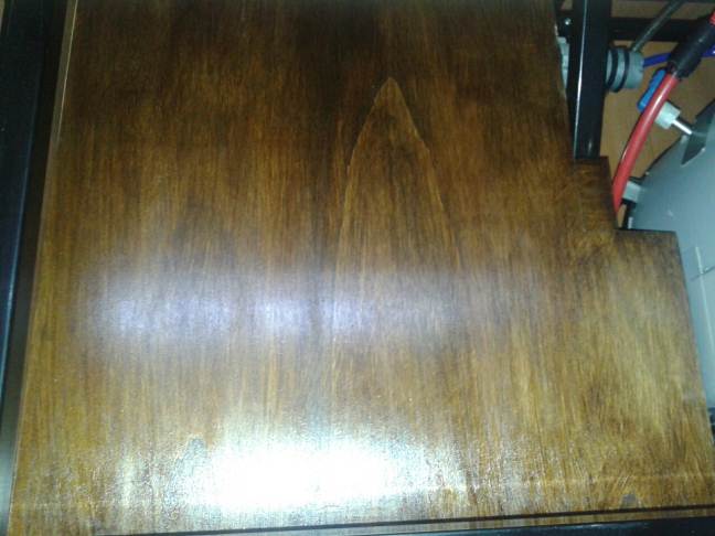

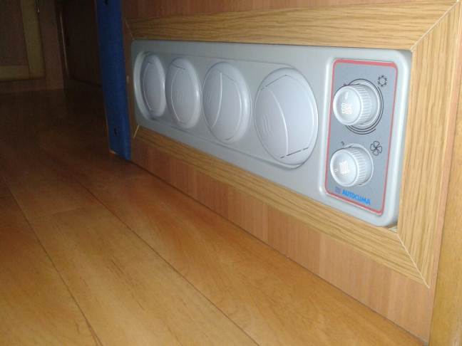

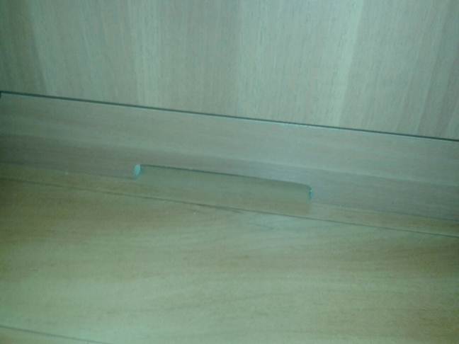

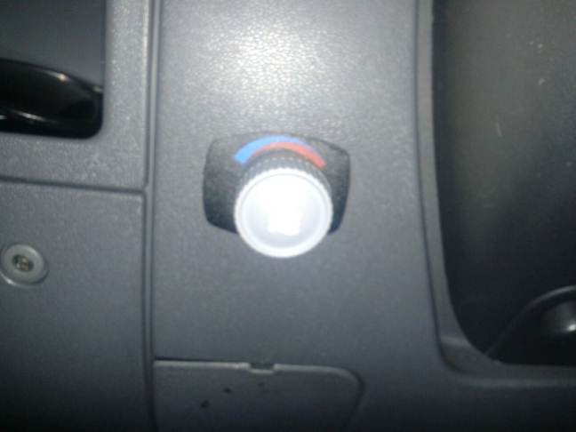

Inserito il 01/11/2015 alle: 20:26:20
Certo,
ci ho pensato molto anche io, ma poi ho deciso e son contento.
Esterno
Esterno sul corridoio
Interno panca
Interno panca, il kit prevede elettrovalvola e pompa elettrica di rilancio.
Sotto non li vedi ma ci sono i tubi di scarico condensa, uno per lato dell'unita EH60.
Presa
Presa d'aria, ma la panca non è ermetica
Cruscotto
Cruscotto, viene cambiata la mascherina con l'aggiunta dei 2 tasti sotto a dx.
Commutatore
Commutatore caldo freddo montato a sx del volante
Coperchio
Coperchio autocostruito
ripostiglio
Oggetti nel ripostiglio venutosi a creare.
Cosa ti sembra?
Modificato da hotrod il 02/11/2015 alle 08:48:33

Inserito il 01/11/2015 alle: 23:44:26
In risposta al messaggio di hotrod del 01/11/2015 alle 20:26:20
Certo, ci ho pensato molto anche io, ma poi ho deciso e son contento. Esterno sul corridoio Interno panca, il kit prevede elettrovalvola e pompa elettrica di rilancio. Sotto non li vedi ma ci sono i tubi di scarico condensa,
uno per lato dell'unita EH60. Presa d'aria, ma la panca non è ermetica Cruscotto, viene cambiata la mascherina con l'aggiunta dei 2 tasti sotto a dx. Commutatore caldo freddo montato a sx del volante Coperchio autocostruito Oggetti nel ripostiglio venutosi a creare. Cosa ti sembra?
Gentilissimo! Gran bel lavoro, con le foto poi posso capire tutto quello che cercavo.
Grazie ancora.
