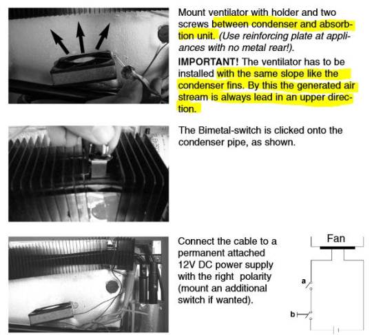

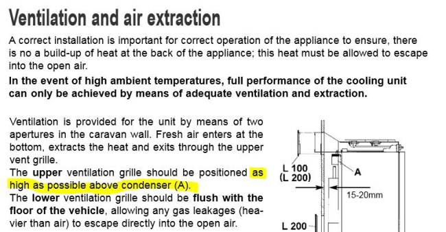

Riguardo al manuale stavo dando una scorsa anche io dopo la tua segnalazione. La prima cosa che noto è la posizione delle griglie superiori che viene raccomandato siano più in alto possibile rispetto al condensatore, come del resto vorrebbe la logica! Ripeto che se fosse possibile sfogare direttamente verso l'alto sarebbe ancora meglio in modo da evitare qualsiasi stratificazione di aria calda.
Per il kit di ventilazione invece...che dire...sono istruzioni del fabbricante del frigo, non di un rivenditore di accessori nè dell'allestitore, quindi decisamente farei affidamento su queste.
Allego un paio di immagini.
