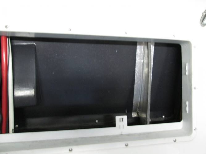

Ho modificato , nel frigo a due porte
la griglia superiore , SEPARANDO
i fumi caldi dalla zona delle serpentine
lasciando uscire i gas da lla sola parte destra
inserendo a tutta altezza una divisoria in lamierino
che raggiunge la parte alta.
Funzionamento perfetto da anni e apprezzato da
un tecnico Dometic trovato presso la Hymer in Germania.
Anche la parte bassa è modificata proteggendo le parti elettriche
da possibili entrate di acqua in viaggio e al  lavaggio.
Anche li con una lamierino in alluminio e poi sigillato.
Il tubetto blu che vedete è un troppopieno della vaschetta
collegato al suo aggancio di serie .
