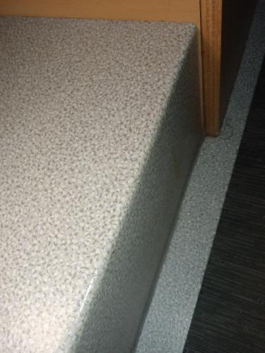

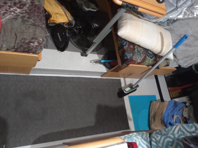

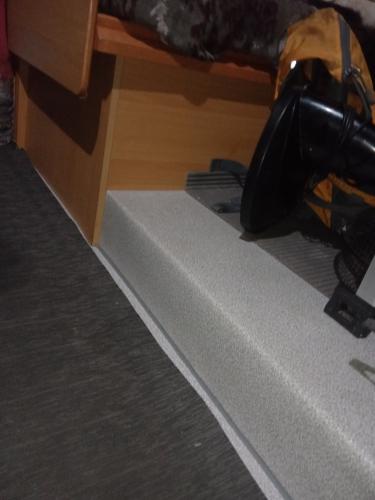

questo è linoleum corretto?
Ripeto..32 anni.
Poi dipende da come uno tratta le cose..se se ha bambini devil
Ho tappeti e teli su tutte le sedute wink
E asciugamani dove la micia vorrebbe farsi le unghie invece che usare il suo tiragraffiangry
