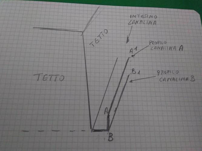

ho fatto un disegno veloce con dei punti di riferimento per farti capire quello che scrivo...

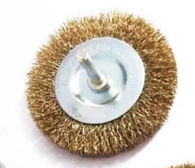

ti devi procurare una spazzola di questo tipo da adattare al trapano...
※) con un martello e un piccolo scalpellino  devi togliere lo stucco delle precedenti riparazioni che si trova sulla canalina raccogliacqua (interno ed esterno)...
*) dopo aver tolto lo stucco, nell'interno della canalina devi passarci la spazzola che avrai montato sul trapano, lo devi portare a ferro nudo... stesso lavoro sia all'esterno che nella parte inferiore esterna della canalina...e per non far rovinare la vernice della carrozzeria buona , devi mettere della carta gommata (più strati) ai bordi della canalina...
*) una volta portato a ferro la canalina devi raddrizzare il profilo della canalina A... usando un piccolo ferro tubolare che metterai nell'interno della canalina e usando un martello picchietterai la parte esterna della canalina dove giustamente nel suo interno avrai messo il piccolo tubolare...
n.b.

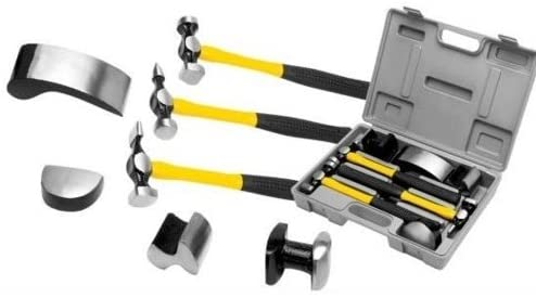

Per fare questo tipo di radrizzatura ci vuole questo tipo di attrezzi
...però dai ti puoi arrangiare anche come ti ho detto io...wink
*) poi se la linea del profilo da A a A1 (disegno) non è dritta... con una smerigliatrice angolare gli ridai la sua linea...
*) una volta terminato il tutto passerai sulla lamiera che avrai portato a nudo (tutta la canalina) un convertitore di ruggine  epossidico  a base di solvente...

Grazie damasi, vedo già dai preliminari che il lavoro si prospetta lungo e difficile. Aspetto il secondo tempo.

ok damasi, ricambio il saluto e se il resto è chiaro come per lo schemino sono in una botte di ferro, anche se devo onestamente dire che dovrò ricorrere a qualche tecnica per aumentare la forza di volontà per tutto quel popò di lavoro. Approfitto del post per togliere dubbi sulla stabilità del tetto: 1) secondo me è come una cozza attaccata allo scoglio; 2) se invece avessero ragione i miei detrattori, diverrebbe il primo camper-spider della storia. Quasi quasi preferirei la seconda...
