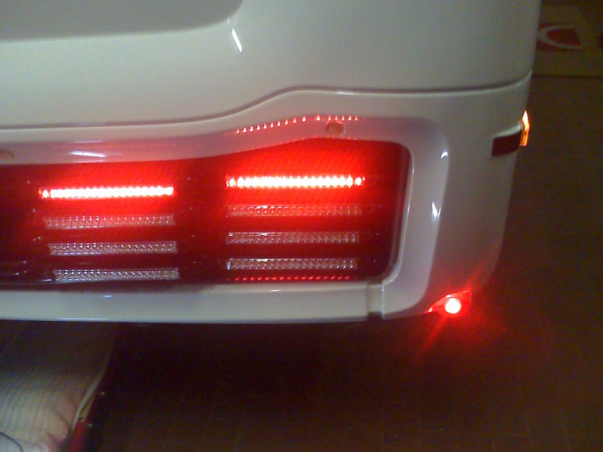

Ciao sul mio kreos 6009 del 2013 ho i fanali/led posteriori con acqua/umidità all’interno e qualche led che non va... so che è’ un problema noto e che in nuovi sono stati modificati ... il problema che la maggior parte delle strisce presentano questo problema e mi hanno chiesto oltre 90 euro caduno x se moltiplico x 4 e x i 2 lati più manodopera arrivo quasi a 1000 e follia... vi chiedo quindi
.anche se saranno resinati c’è un modo x asciugarli (del resto l’acqua è’ entrata!?) e poi sigillarli ?magari anche ripararli
. Esistono come ricambi non originali ? Non sono di certo laika
. È’ facile cambiarli ? Io temo che laika abbia un po’ pasticciato e che quindi bisogna smontare paraurti ad esempio..

no vanno alcune, ma altre i led di frecce e stop ne hanno un paio che non accendono  evedo dentro un po' di condensa... il problema che non so se sono identiche se si cambiano vorrei farlo con tutte ...cmq le lascero' sicuramente visto ch e+ o meno funzionano ma ti assicuro che ogni striscia costa in pratica 100 euro sono 8 fanno 800 euro...c'è chi mi ha detto il problema e' nella plastica che fa delle crepe...boh

MI RIcordi quali led ci sono dietro?posizione stop retromarcia e freccia?retronebbia?oppure posizione e stop sono lo stesso led con la doppia funzione?retromarcia e retronebbia sono 2 1 x lato?porca la miseri ann ho il camper a portata di mano
24/01/2008 10508
Inserito il 06/12/2019 alle: 17:41:55
In risposta al messaggio di qwertyz del 03/12/2019 alle 12:51:38
Le 4 stiscie di led posteriori sono singole
e ognuna ha la sua funzione
posizione-frecce-retromarcia-retronebbia.
Ho ulteriormente variato sul mio che avendone 8
fa si che attraverso l'uso di un semplice diodo
quando freno (e voglio ben vedere che non mi vedano)
oltre ai due stop si accenono contemporaneamente
anche i DUE RETRONEBBIA inferiori centrali,
perciò dietro se freno in totale ci sono
1 stop superiore
4 striscie led degli stop
2 striscie led dei retronebbia.
FORSE chi segue se ne fa una ragione.
