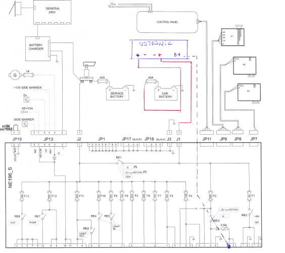

Una PREMESSA.  Perché Votronic?  Perché era il più compatto, l'unico che mi stava nel vano. Era inoltre l'unico ad avere un ponticello studiato apposta per conservare la funzione della lettura batteria motore…..il più semplice da collegare: sfilare filo batteria motore dalla centralina, collegarlo all'entrata dello scatolotto e l'uscita di quest'utimo al posto del filo sfilato.
Il Votronic, ma credo anche gli altri  (e di questo mi piacerebbe avere conferma), funzionano come una porta che divide due stanze. In una stanza c'è la batteria motore, nell'altra quella dei servizi. L'apertura della porta è comandata dal segnale D+  (apertura immediata) oppure quando il booster capisce che il motore è stato messo in moto e la tensione della batteria avviamento comincia a salire.   Per collegarlo era sufficiente interporlo tra la batteria motore e la centralina di distribuzione nativa del camper e quindi comandarlo con il segnale D+

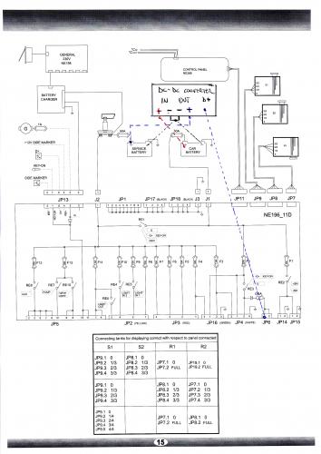

Ti allego uno schema così ti dovrebbe essere più chiaro.
Stiamo parlando del quadro di distribuzione Nordelettronica NE196. Tutto è sembrato funzionare a meraviglia durante la prima uscita.  Alla seconda sono andato a prendere il camper ed il display dava letture impazzite. Il frigorifero passava velocissimamente dalla modalità gas a quella batteria.   Mandato Votronic in assistenza perché evidentemente guasto con lampeggio di tutti i led e procurato un secondo,  Il secondo, tirato fuori dalla scatola, doveva essere funzionante, ed infatti nessun led lampeggiante. Purtroppo non funzionava neanche questo ma stavolta perché,  stranamente,  la centralina NE non dava più il segnale D+ nel piedino J6 se in mezzo c'era  il Votronic.  Fortunatamente tutto è ritornato a funzionare togliendo il booster.  Sono andato alla ricerca del D+ perduto ma arrivava da Fiat e spariva dentro la centralina NE. Per qualche motivo a me sconosciuto, se ricollego la batteria motore e metto in moto, il segnale D+ ritorna in centralina  ed a questo punto non ho voluto insistere per non correre il rischio di fare altri danni.

Solo per concludere il papocchio, la batteria motore non viene letta dalla centralina perché, come detto all'inizio, il booster crea due stanze con una porta in mezzo.  Finchè la porta è chiusa, la centralina del mezzo non riesce a vedere cosa c'è dietro.  Il Votronic mi era piaciuto perché con un piccolo ponticello ti permetteva di andare solo a curiosare cosa c'era dietro.  Sarebbe una funzione a cui potrei anche rinunciare ma mi chiedo quali modifiche siano riusciti a fare le case costruttrici di camper per adeguare le loro centraline alle nuove esigenze imposte dai generatori corrente Euro 6 o da qualche cliente che vuole passare al Litio.

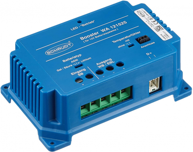

Ieri ho visto su Amazon il booster della SCHAUDT, piu o meno corrispondente al mio Votronic VCC 1212-30, e ha anche ingombro simile e costo simile.
Forse se lo avessi visto prima, avendo una centralina SCHAUDT, avrei preso questo.
https://www.amazon.it/dp/B0754R...
Ho data una occhiata veloce al
MANUALE
, mi sembra piu scarno di quello Votronic, ma gli schemi di installazione abbastanza simili. Forse cambia il collegamento delle masse che penso sia anche cio che c'è di piu delicato e che possa essere cio che ha creato i vari problemi.

Non credo che il problema sia riconducibile alla massa, in effetti questo booster sembra essere di quelli isolati per cui andrebbero separate le masse ma secondo me bisogna ricorrere a questi dispositivi solo quando c'è effettivamente l'esigenza della separazione galvanica dei 2 circuiti batteria. Quello che ha creato problemi a Tommaso è stato il parallelatore, che finiva in parallelo al booster creando una doppia linea con flussi di tensione e corrente diversi. Probabilmente anche nel tuo caso è così, io ho una vecchia NE148 che ha il ponticello di inibizione del parallelatore.
Potresti provare a non collegare il D+ al booster e lasciarlo attivare con la tensione della BM, almeno così forse eviti il problema al D+.
Quanto alle modifiche fatte dagli allestitori, credo siano ridotte al minimo sindacale. Si saranno fatti fornire delle centraline con parallelatore disattivabile o disattivato da usare con i booster. Che poi non è detto che vadano bene con le LFP o che siano sufficienti per garantirne una carica sufficientemente veloce, non ho mai visto i booster montati di serie ma solitamente li dichiarano da 25A.

Il relè parallelatore è RE1, andrebbe rimosso quando metti un booster garantendo alle utenze il collegamento alla BS  ma evitando la ricarica in parallelo alla BM.
effettivamente l'esigenza della separazione galvanica dei 2 circuiti batteria. Quello che ha creato problemi a Tommaso è stato il parallelatore, che finiva in parallelo al booster creando una doppia linea con flussi di tensione e corrente diversi. Probabilmente anche nel tuo caso è così, io ho una vecchia NE148 che ha il ponticello di inibizione del parallelatore.  Potresti provare a non collegare il D+ al booster e lasciarlo attivare con la tensione della BM, almeno così forse eviti il problema al D+.  Quanto alle modifiche fatte dagli allestitori, credo siano ridotte al minimo sindacale. Si saranno fatti fornire delle centraline con parallelatore disattivabile o disattivato da usare con i booster. Che poi non è detto che vadano bene con le LFP o che siano sufficienti per garantirne una carica sufficientemente veloce, non ho mai visto i booster montati di serie ma solitamente li dichiarano da 25A. Il mio nome è Luca, in ogni caso.

In assenza di uno schema elettrico dettagliato delle piste della centralina di derivazione è impossibile paventare qualsiasi ipotesi. Visto che tutti i produttori di questi aggeggi allegano solo schemi di un montaggio come se non esistesse la centralina di controllo nativa ai mezzi, mi chiedevo se potesse funzionare uno schema di questo genere, in alternativa da quello proposto da Votronic che non ha funzionato.
Si tratterebbe di far scorrere, uno parallelo all'altro, i due flussi di corrente che arrivano dalla batteria motore e/o alternatore. Il primo flusso lascia invariato l'impianto originale, ed il secondo invece passa per il DC-DC e finisce alla batteria dei servizi.
Non so se sono riuscito a farmi comprendere.  Praticamente alla batteria dei servizi arriverebbe sia la corrente di ricarica attraverso il relè parallelatore, sia quella "maggiorata" proveniente dal DC-DC.  Non sono però sicuro possa funzionare. Allego lo schema.
Così facendo però tornerebbe alla batteria motore anche la corrente maggiorata del DC-DC inizialmente destinata alla batteria servizi.   Mhhhhh!

A quanto ho capito nel caso di Tommaso è stato proprio questo doppio collegamento, nel suo caso creato dal CSB2, a provocare il malfunzionamento del booster. In qualsiasi caso, se il parallelatore porta ad esempio la BS a 13,5V come può fare il booster a portare la tensione della stessa a 14,2 per garantire una carica più veloce e completa? In questo caso non hai nemmeno più la sicurezza di limitare la corrente sulla BS perché quella che non passa dal booster passa dal relè. Il manuale Votronic dice di rimuovere i parallelatori presenti, ed è giusto che sia così.
Rispondendo anche a Tommaso, credo che la massa del CSB2 non abbia nulla a che fare con i problemi da voi riscontrati, piuttosto è il booster che non riesce a lavorare perché c'è il parallelatore quindi non riesce nemmeno a fare i cicli di carica che dovrebbe, trovandosi una batteria con una tensione elevata e fissa (che quindi non riesce a fare variare come vorrebbe, quindi magari va in blocco).

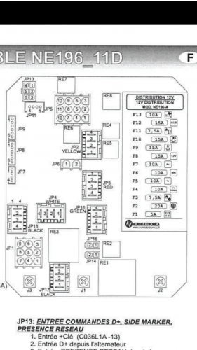

Con la NE196 l'unico modo per eliminare il parallelatore sembra la rimozione del relè che probabilmente è saldato alla piastra. Nella mia vecchia NE148 c'è invece un ponticello che lo esclude.

Schaudt wa 121545, dai schemi rilevo che può essere istallato senza interessare gli impianti originali.

hai per caso una foto della tua centralina o uno schema che verifico?   Possibile che una centralina meno recente avesse un ponte che è stato tolto per poi ricomparire nel modello prodotto l'ultimo anno?
Comunque hai ragione, l'ultimo schema che ho postato non ha senso di esistere

Schaudt wa 121545, dai schemi rilevo che può essere istallato senza interessare gli impianti originali.  Roberto
Secondo me dagli schemi puo essere installato anche in assenza di centralina (come il Votronic) ma se c'è la centralina deve comunque integrarsi nel collegamento.
