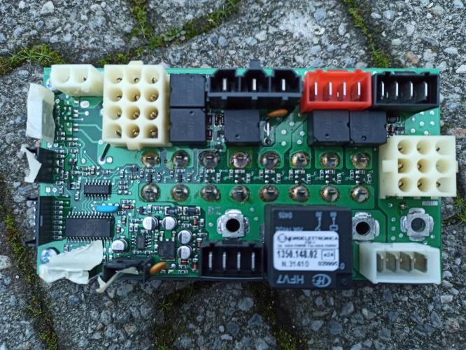

mi unisco a questa discussione , come faccio a capire marca e modello della mia centralina del CI Riviera 164 del 2006 ? (e avere lo schema?)
Grazie Roberto
route
motociclista12
motociclista12
31/08/2017 1082
Inserito il 08/01/2023 alle: 18:55:36
In risposta al messaggio di Roberto66 del 08/01/2023 alle 18:45:20
mi unisco a questa discussione , come faccio a capire marca e modello della mia centralina del CI Riviera 164 del 2006 ? (e avere lo schema?) Grazie Roberto
Normalmente é stampato sulla centralina stessa,
Paolo
19/10/2003 22700
Inserito il 08/01/2023 alle: 21:32:06
In risposta al messaggio di motociclista12 del 08/01/2023 alle 18:55:36
Normalmente é stampato sulla centralina stessa, ciao
Provo a smontarla, penso sia un nuova elettronica.
Se riesco verifico la portata del relè parallelatore.
oppure utilizzo la sua uscita per commutare un altro e gestire il DC DC

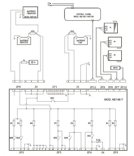

Premesso che devo individuare il modello esatto di centralina (posto una foto di quella che gli somiglia)images(114).jpg
Ripropongo anche lo schema che hai inserito in precedenza.
Ti domando :
ti domando : perche' non posso realizzare il circuito di sinistra ? Eventualmente inserendo un rele con un NO ed un NC per fare arrivare alle BS la carica dall orion quando motore in moto e da centralina quando spento ? In che modo il rele' parallelatore collega la BM considerando che a motore spento con 220 VAC la BM non si ricarica ?
Le BS sono collegate con questo morsetto , il centrale positivo rosso sottile presenta una tensione solo con motore acceso o con centralina a 220VAC.
Se andassi a gestire interrompendolo con il relè sopra menzionato)  tramite NC collegamento originale e tramite NO tensione da Orion in che modo il sistema sentirebbe la BM ?
spero di essere stato esaustivo.
Grazie ancora

In risposta al messaggio di Roberto66 del 09/01/2023 alle 20:21:49
Premesso che devo individuare il modello esatto di centralina (posto una foto di quella che gli somiglia) Ripropongo anche lo schema che hai inserito in precedenza. Ti domando :  ti domando : perche' non posso realizzare
il circuito di sinistra ? Eventualmente inserendo un rele con un NO ed un NC per fare arrivare alle BS la carica dall orion quando motore in moto e da centralina quando spento ? In che modo il rele' parallelatore collega la BM considerando che a motore spento con 220 VAC la BM non si ricarica ? Le BS sono collegate con questo morsetto , il centrale positivo rosso sottile presenta una tensione solo con motore acceso o con centralina a 220VAC. Se andassi a gestire interrompendolo con il relè sopra menzionato)  tramite NC collegamento originale e tramite NO tensione da Orion in che modo il sistema sentirebbe la BM ? spero di essere stato esaustivo. Grazie ancora  Roberto
E' passato del tempo da quando feci quel disegno. In seguito ho dovuto fare modifiche perchè mi accorgevo che qualcosa non andava come doveva: ad esempio il frigo rimaneva collegato con la batteria motore, così io immettevo 40Amp col DCDC ma di fatto ne entravano meno di 30 in batteria perchè il frigorifero sottraeva Amp dalla batteria servizi.  Poi avevo messo dei relè che però non avevano tenuto conto di un ritardo di mezzo secondo sul segnale D+  che mi spegneva la centralina generale del mezzo quando mettevo in moto. per risolvere avevo messo un relè temporizzato. Alla fine era diventata una cosa che non mi lasciava tranquillo perchè c'erano due relè che dovevano lavorare in tandem.   Credimi il lavoro MOLTO ma MOLTO più semplice e VELOCE sulla Nordelettronica è interrompere la pista o togliere fisicamente il relè se non è saldato alla scheda. Non ho gli schemi della tua centralina ma nel tempo le Nordelettronica sono rimaste più o meno le stesse quindi sono sicuro che con la modifica che ti suggerisco stai tranquillo: il frigo in viaggio pesca dalla batteria motore e se metti un DC-DC tutti gli Amp finiscono direttamente nella batteria dei servizi.   Ci ho perso troppo tempo prima di trovare la quadra... fidati !!

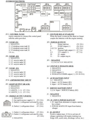

Mi sono procurato il manuale della centralina , incluso schemi elettrici.

Ho rintracciato il manuale della centralina , purtroppo il jumper J5 che disabilita il relè non è presente .
Come fare per non usare un sistema invasivo ? gduca consiglia il taglio pista , un tecnico di rimuovere il relè.
Ma se intercetto i due cavi che escono da J2 e vanno alla batteria ? taglio i fili ? tolgo i pin ? altre soluzioni  ?CentralinaRiviera.jpgCentralinaRiviera1.jpg

Ho rintracciato il manuale della centralina , purtroppo il jumper J5 che disabilita il relè non è presente . Come fare per non usare un sistema invasivo ? gduca consiglia il taglio pista , un tecnico di rimuovere il relè. Ma se intercetto i due cavi che escono da J2 e vanno alla batteria ? taglio i fili ? tolgo i pin ? altre soluzioni  ?
In quella centralina il collegamento della BM ha 3 funzioni:
- carica della BS in viaggio
- carica della BM in sosta
- misura della tensione della BM
Dissaldando il rele grosso o tagliando il ponticello elimini solo la funzione 1 che è quella che serve a te.

intendevo la pista.
Ho riguardato il tuo schema e mi accorgo che non è presente il circuito di ricarica della BM da rete.

Forse non sono riuscito a spiegarmi bene. Chi ti scrive ci ha già buttato tempo e soldi, valutato tutte le possibilità, ma questo pare non ti basti.   Devi raggiungere un punto da A a B e potendo scegliere la strada in pianura ti vuoi inerpicare per monti, facendo il percorso più tortuoso. Ti ripeto (e questa volta è l'ultima) che non c'è altra più semplice ed economica soluzione se non il taglio della pista della bobina relè, che è poi una cosa reversibile con un ponticello di stagno e ti permette di aggiungere un utilissimo interruttore (che ripristina le funzionalità originali). Tra l'altro il relè è saldato sulla scheda e rimuoverlo non sarebbe semplice.  Se ti piace spendere soldi, l'unica soluzione alternativa è il 3link di NDS, ma non sono in grado di garantirti al 100% che non possa avere il problema del micro-ritardo all'accensione del motore, cosa questa che ti spegnerebbe la centralina. E' da provare. Magari fai come me che inizialmente avevo messo un relè deviatore (che fa in maniera molto molto semplice lo stesso lavoro del 3Link), cosa questa che mi ha fatto scoprire questa criticità.
Ho verificato il tuo schema. Di solito la Nordelettronica è una centralina che, più delle altre,  si plasma alla modifica perchè mantiene la funzione di prelevare corrente per il frigo dalla batteria motore.  Ho verificato il tuo schema e purtroppo ti devo dire che il tuo modello è diverso dagli ultimi e, con il motore in moto, il frigo preleva dalla batteria servizi.  Se metterai il DC-DC  perderai circa 10A per il frigo, come avviene anche nelle più moderne CBE.
