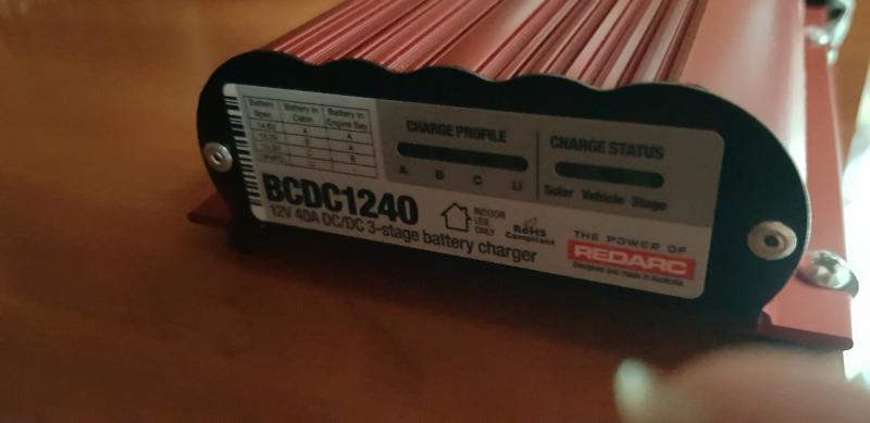

Questa mattina ho potuto vedere che sul camper nuovo ( Laika ancora in officina e non ritirato ) la casa madre ha installato un Booster a marchio Redarc ( come già avevi accennato tu )
Qui sotto la foto del frontale ( fatta in posizione molto scomoda )
Naturalmente googlando sono andato a cercare le istruzioni ( sul camper non ci sono ) ed ho trovato le istruzioni inerenti il modello BCDC1240D, di questo modello fotografato non ho trovato traccia ( esiste un BCDC1240 ma non ha la funzione Li visibile sulla foto )
Ho tratto la conclusione che quello montato sul mio camper deve essere o un modello nuovissimo o un modello intermedio tra quello senza la funzione litio e quello con la funzione litio ma con sigla BCDC1240D. Qui il link
https://www.redarc.com.au/dual-...
Ho scaricato il relativo manuale ed ho potuto constatare che è possibile settarlo su parecchi tipi di batterie tra cui appunto le litio, con carica al max di 14.6 V, mantenimento a 13.6 V e 40A di picco
Mi ritroverò così un Votronic nuovo di zecca che non userò.
Il Redarc è un oggetto costruito in Australia il cui costo è di 707.5 dollari Australiani, circa 433 euro
Modificato da cinquantuno il 16/07/2020 alle 22:13:16
