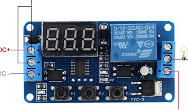

I collegamenti li ho fatti cosi: alimentazione ovviamente positivo e negativo il centrale sul D+.
Lato opposto ovvero NC, NO COM .
Nel COM cosa collego e poi nel NO o NC?

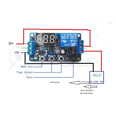

Non ti voglio abbandonare, ti seguirò ma devi partecipare perchè mi è difficile farlo andando a memoria, senza poter avere il relè tra i polpastrelli e provare.  Partiamo dall'alimentazione.
1) il negativo che arriva dalla batteria entra nel primo morsetto in basso a sinistra ed una diramazione lo deve portare anche  ad uno dei due pin della bobina del relè di potenza.
2) il positivo che arriva dal D+ (ed è qui che non ricordo bene) dovrebbe andare nel morsetto in alto a sinistra.  Nel tuo caso, infatti, ogni volta che dai alimentazione al relè, lui dovrebbe tenere in memoria l'ultima configurazione.  In altre parole, ogni volta che lo alimenti riparte il contatore   Non hai quindi bisogno di collegare il filo al centro a sx, ossia il segnale. Se idovessi aver ricordato male, allora il positivo (sempre del D+ e non della batteria)  lo devi collegare  al segnale (morsetto centrale) e non sopra, ma non credo proprio.
3) lo stesso filo positivo del D+, che alimenta il circuito, lo devi far andare anche al morsetto centrale a dx
4) il morsetto in basso a dx (il NO) lo colleghi all'altro pin della bobina del relè di potenza, che era rimasto libero.
Fatti i collegamenti ti devi occupare della programmazione.
Ci sono 4 programmi che fanno 4 cose differenti.   Mi pare di ricordare che il programma aderente alle nostre esigenze sia il terzo.   Per questo ti devi davvero affidare a due video in lingua italiana che trovi su youtube, che ti spiegano il funzionamento di ogni singolo programma.    In uno di questi puoi impostare il tempo di innesco e quello di disinnesco (che attiverà o meno il relè di potenza collegato a cascata.     Il tempo di innesco lo puoi sapere solo tu (quanti secondi ti servono)  Nel mio caso tre secondi erano sufficienti.  Il tempo di disinnesco dovrebbe essere infinito, ossia fino a che non si spegne il motore e quindi togli alimentazione al D+ e con esso al temporizzatore..
Come ti ho spiegato, io mi ero incartato su questo perchè impostavo il massimo valore di 999 (che non è un tempo infinito) mentre devi mettere 000.   Quel 999 può significare tre cose a seconda di dove posizioni il puntino separatore sul piccolo display (999 minuti - 999 secondi ecc...).  Questo vale anche per i secondi di innesco: devi stare attento al puntino dei decimali.
Il relè di potenza, pilotato dal temporizzatore, avrà anche lui un comune, un NO ed un NC.   Il Comune va verso la centralina e il NC sul filo che hai staccato dalla centralina.
Spero di esserti stato d'aiuto in qualche modo.  Prossima volta allega magari anche una foto o uno schema del tuo impianto, per aiutarti meglio.

Non sono per niente bravo a fare ste cose col computer, però ci ho provato.  Molto più semplice da vedere a video che spiegare per iscritto..
Ti mando uno schema di collegamentoscheda-modulo-rele-temporizzatore-timer-multifunzione-12v-con-display.jpg
