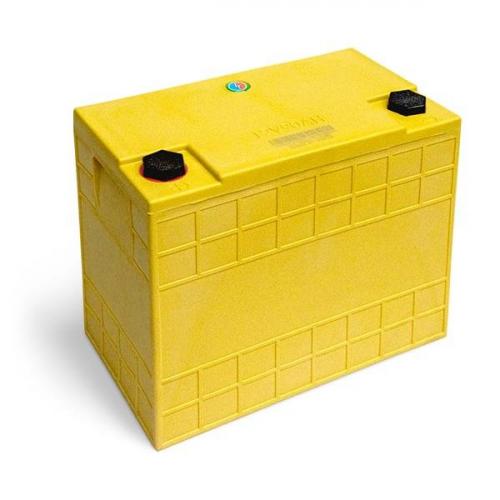

Buongiorno Tommaso, (detto molto sottovoce), il tuo impianto è quasi già adatto sia per dimensionamento dei cavi, sia per gli accessori presenti ad ospitare una batteria tipo questa:
Lithium Yttrium High Power Battery LiFeYPO4 (12V/90Ah) - Original Winston Battery product WB-LP12V90AH
Hai il dc-dc Votronic che puoi settare per le litio, il regolatore solare credo anche, l'efoy che a partire dalla versione 15.12 del firmware ha le impostazioni anche per le litio:
Forse solo il CB, cui non ricordo quale hai, è da verificare però potrebbe essere idoneo ma questo non credo sia un grosso problema, tu una soluzione la troveresti subito.

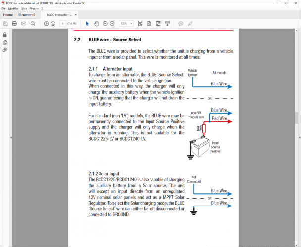

Visto nel video il Redarc è effettivamente molto compatto.
Per quanto riguarda il filo blu ci sono indicazioni contrastanti tra video e manuale.
Forse dipende dal fatto che ce ne sono 2 versioni, la normale e la LV

Non hai pubblicato le istruzioni giuste.  Cerca il modello BCDC121240D   e non BCDC121240LV
https://www.redarc.com.au/bcdc-...

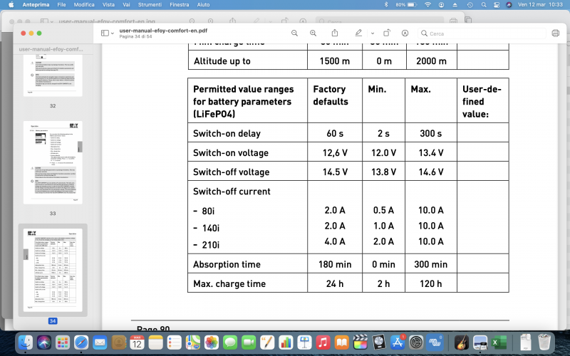

LiFeYPO4 (12V/90Ah) - Original Winston Battery product WB-LP12V90AH Hai il dc-dc Votronic che puoi settare per le litio, il regolatore solare credo anche, l'efoy che a partire dalla versione 15.12 del firmware ha le impostazioni anche per le litio: Forse solo il CB, cui non ricordo quale hai, è da verificare però potrebbe essere idoneo ma questo non credo sia un grosso problema, tu una soluzione la troveresti subito. Ciro.
Si, il Votronic e i cavi sarebbero a posto, ma il mio Efoy è del 2009 , la versione precedente e non penso sia adattabile, e il regolatore del FV è proprio basico e niente selezione litio.
Il CB è interno alla centralina SCHAUDT EBL29 ma quello non sarebbe un problema disattivarllo e mettere CB esterno.
Però, perchè dovrei spendere per una BS Litio quando anche così con uns sola AGM ho autonomia infinita, anche in inverno, e l unica limitazione a stare in un posto è solo l acqua e il WC ? (con 120 litri e tre cassette WC comunque minimo una settimana la potrei fare).
Si, potrei risparmiare qualche kg di peso, ma secondo me non ne vale la pena complicarsi la vita.
Le ultime due volte che mi è morta la BS ero in viaggio all estero, ma dopo un oretta ero gia andato in un supermercato, anche di Domenica, presa una batteria qualsiasi e sostituita li nel parcheggio e ero a posto per proseguire.

Vero, è il modello vecchio, nel nuovo hanno ridotto i costi di produzione unificando le versioni, ma hanno peggiorato le cose, obbligandoci a mettere il relè esterno.
