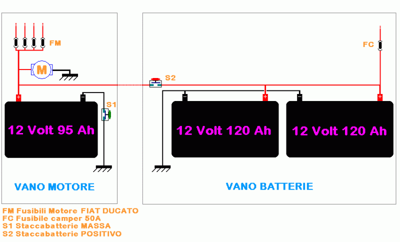

Sul Wingamm feci così:
http://www.m48.it/backupcamper.asp
Su quello nuovo ho qualcosa di simile, ma sempre e soltanto collegamenti FISSI, niente cavi volanti che se si staccano danno fuoco al camper.
N.B. I collegamenti elettrici ad elevatissimo amperaggio sono difficoltosi da realizzare e NON possono essere allestiti col fai-da-te improvvisato.

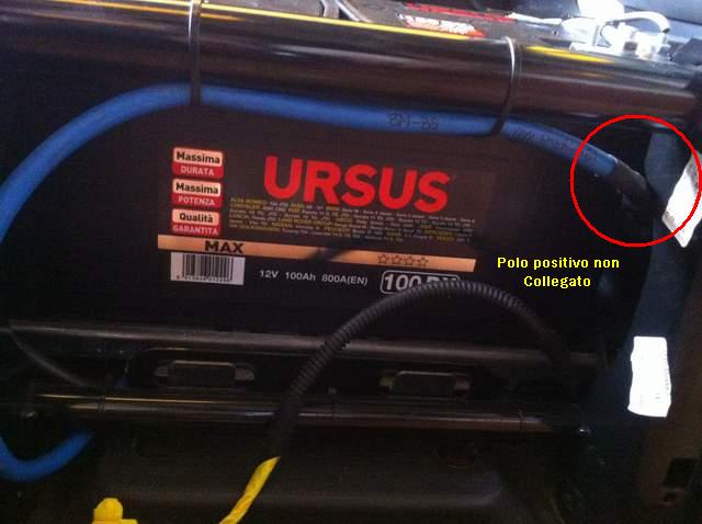

Avendo come BS una piombo da 100Ah e 800A di spunto ho fatto come M48, solo che i collegamenti li ho lasciati per l'emergenza, cioè il cavo (mi pare di ricordare un 35mmq blush ), percorre il tratto che va dal (+) della BS sotto al sedile passeggero, al (+) della BM senza essere collegato ai poli.
In questo modo con una banalissima chiave da 13 collego tutto e riparto.
In effetti nello schema di emme48 non mi è chiaro chi protegge il cavo che va dalla BS allo staccabatteria...indecision

Avendo come BS una piombo da 100Ah e 800A di spunto ho fatto come M48, solo che i collegamenti li ho lasciati per l'emergenza, cioè il cavo (mi pare di ricordare un 35mmq ), percorre il tratto che va dal (+) della BS sotto
al sedile passeggero, al (+) della BM senza essere collegato ai poli. In questo modo con una banalissima chiave da 13 collego tutto e riparto. In effetti nello schema di emme48 non mi è chiaro chi protegge il cavo che va dalla BS allo staccabatteria... Ciao
Nel caso del mio camper Wingamm ho inserito il filo da 35 mm quadri in un tubo di gomma da antincendi boschivi dotato di rete interna in acciaio inox; per tagliarlo non va bene un coltello e neanche un seghetto a ferro, ci vorrebbe proprio un Flex.
Diciamo che lo schema eltettrico racconta fino ad un certo punto com'è realmente realizzato l'impianto.
Il messaggio è che non si può stare tranquilli con morsettti volanti, meglio fare un impianto fisso con tutti gli staccabatterie che si vuole, evitiamo morsettoni e anche chiavi di 13 che al buio mentre piove non facilitano certo questi collegamenti volanti e pericolosi.
E come sempre... quando si maneggiano cavi e correnti simili l'impianto deve essere "almeno meraviglioso";
"Bellistimo" sarebbe troppo poco...
