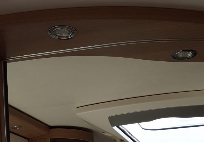

Salve, qualcuno mi saprebbe dire come aprire i faretti, come nella foto, che vorrei cambiare le lampadine?

A vedere la foto sono uguali a quelli che avevo sul Tramp Hymer.
Il lamierino tondo, quello che regge il vetro per intendersi, è incastrato con delle linguette. Devi fare forza con un piccolo cacciavite.

A me sembrano quelli Adria, se è così, vanno fatti ruotare in senso antiorario per circa 30/40 gradi e poi estratti, hanno un innesto a baionetta
Confermo, e fai molta attenzione se sono datati e/o con ancora le vecchie alogene, perchè il tempo e il calore indebolivano la plastica e il rischio di rompere la cornice è alto.
In effetti sono un pò diversi da quelli Hymer

Sì, sono Adria a baionetta e sì, non sono riuscito con il semplice giro a 30° perché si girava tutto il faretto invece della sola ghiera.
Ho smontato il panello del tutto e così ho potuto togliere i faretti e smontare le ghiere.
Job done ;)
