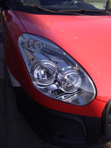

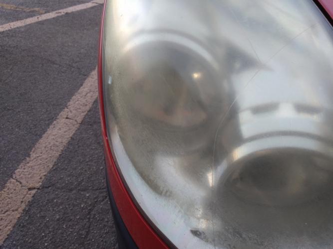

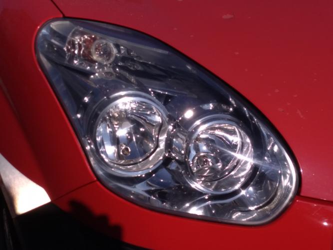

Ognuno di noi ha la sua teoria che rispetto... ma due ore fa il faro del doblo della nostra amministrazione era così...
adesso é così...
...per la modica spesa di  euro 2,50....e un'ora del mio lavoro!!

il problema non è farlo venire così
il problema e farlo durare così .

Inserito il 07/11/2020 alle: 12:36:49
In risposta al messaggio di Roca del 07/11/2020 alle 12:30:03
il problema non è farlo venire così il problema e farlo durare così .
...non è semplicemente lucidato... sulla mia auto con lo stesso procedimento sono due anni che é ancora così...
