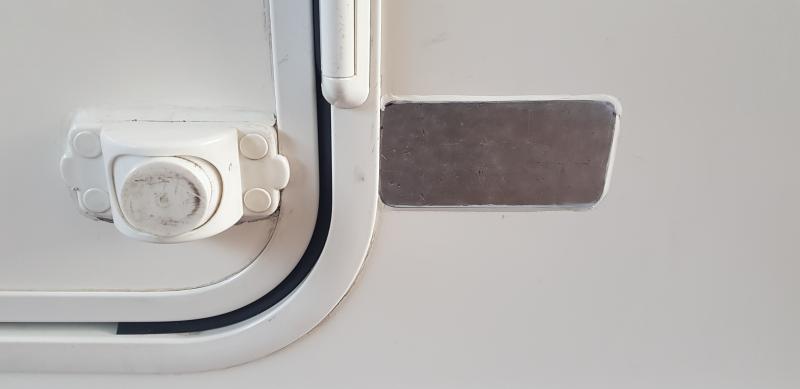

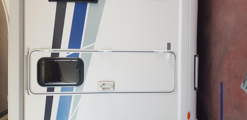

Io ho proprio quel tipo di bloccaporte comprato da loro, ma ricordo di averlo pagato di meno circa 1 anno fa. Ma magari ricordo male.
Considera che la forza necessaria per chiudere la porta è abbastanza leggera; infatti quando c'è vento la mia porta tende a chiudersi da sola.
I fermaporta in plastica fanno più resistenza alla chiusura, ma in compenso questo magnetico dura in eterno.
Al momento ne ho montato solo 1 sulla porta mentre sulla cellula ho messo una piccola piastra zincata a coprire i vecchi fori e sopra ho aggiunto 2 calamite al neodimio prese su Amazon (nelle foto allegate mancano le calamite aggiunte in seguito).
Quest'invero farò lo stesso lavoro, ma senza piastra zincata, nella parte alta della porta cellula, in modo da avere 2 fermi e (speriamo) maggior resistenza alla chiusura.
Allego 2 foto:

Concordo con il tuo scritto,c'è l'ho anch'io.Sono da 10 kg ma ci sono anche da 20 kg,se tornassi indietro sicuramente prenderei questo
