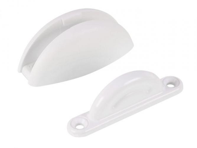

Buonasera e buon ultimo giorno dell'anno.
Oggi, tornato da qualche giorno in montagna, quando ho chiuso la porta del garage, il fermaporta maschio è rimasto incastrato nella femmina strappando le viti che lo tengono (lo dovrebbero tenere) attaccato alla porta.
Ovviamente le viti ora girano a vuoto e quindi non tengono. Pensavo di risolvere riempiendo i buchi nella porta con Sika 522 o silicone e poi infilando le viti. Idee migliori o esperienze in tal senso?
Grazie, buona fine e buon inizio smiley
Paolo

Buonasera e buon ultimo giorno dell'anno.  Oggi, tornato da qualche giorno in montagna, quando ho chiuso la porta del garage, il fermaporta maschio è rimasto incastrato nella femmina strappando le viti che lo tengono
(lo dovrebbero tenere) attaccato alla porta. Ovviamente le viti ora girano a vuoto e quindi non tengono. Pensavo di risolvere riempiendo i buchi nella porta con Sika 522 o silicone e poi infilando le viti. Idee migliori o esperienze in tal senso? Grazie, buona fine e buon inizio  Paolo
Io non userei un riempitivo morbido
ma un riempitivo rigido
Esistono vari prodotti bicompinenti adatti allo scopo

Grazie Silvio, quindi una normale colla epossidica bicomponente? Dici che protegge anche da eventuali infiltrazioni?
Paolo
No, quella è per non strappare più le viti
per sigillare dovrai poi passare sul bordo il sika, magari mettendo tra parete e aggancio un po' di terostat

salve...
premesso che il mio ha le pareti in VTR, e che la VTR, non arriva ai 2 mm di spessore... la vite/viti fanno poca presa perchè sotto alla VTR c'è il coibente che tiene ancora meno... dove mi è capitato, ho infilato nel buco 2/3 spezzoni di stuzzicadenti bagnati di attack e riavvitato la vite... come sigillante uso il TECHNO, che è anche un forte adesivo...
ciao attutti
massimo

Il mio ha le pareti in alluminio, credo di spessore molto sottile. Affogherò le viti in colla e poi sigillante. Grazie a tutti e buona fine anno.

Per riempire il buco puoi provare con cotone idrofilo e abbondante adesivo cianoacrilico: il cotone al contatto con quell’adesivo diventa come il cemento, gli puoi avvitare qualunque cosa.
Io l’ho fatto per le viti della maniglia sulla porta del bagno ed è solidissima, su YOUTUBE trovi un sacco di video con il cianoacrilico.
Funziona anche con il bicarbonato di sodio.
Provare per credere.

Per adesivo cianoacrilico intendi colle tipo Attack, giusto?

Grazie Wibos, mi hai incuriosito, guardo di sicuro. Per adesivo cianoacrilico intendi colle tipo Attack, giusto?
Si proprio quello
