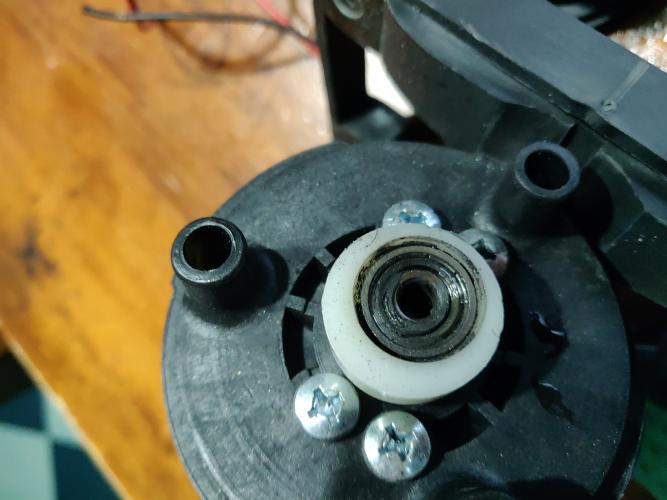

Buonasera, veicolo di un anno. Ho sempre percepito un funzionamento che non mi convinceva della pompa, accentuato negli ultimi mesi. Mi avevano consigliato: "finché va lasciala andare" ma io sono un rompimarroni e se una cosa non mi convince voglio vedere. Così è stato.

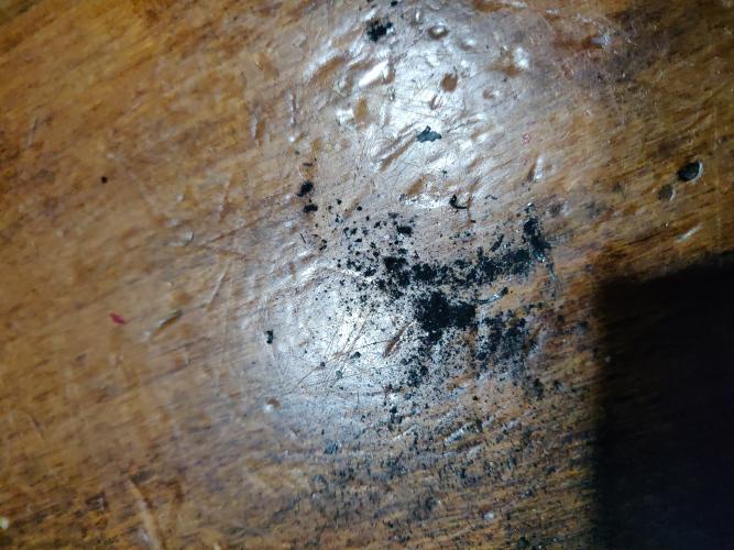

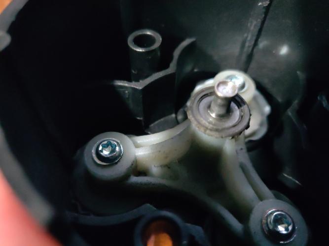

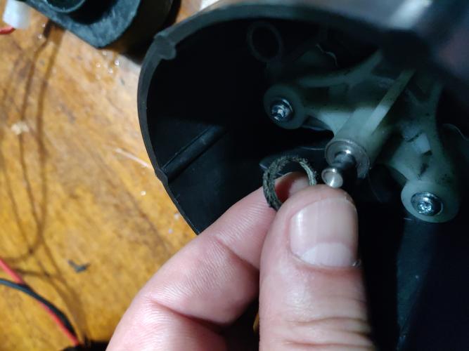

L'alberino calettato nel cuscinetto eccentrico pare molto consumato. Il cuscinetto è grippato e sembra abbia perso grasso che si è mischiato ad una polvere carboniosa (vedi foto) che è caduta all'atto dello smontaggio.
Questo è quello che pare il danno, adesso le ipotesi.
Se dovessi indovinare direi che è rimasta la pompa inserita per una giornata con serbatoio seccco al concessionario. A me è impossibile che sia accaduto perchè stacco SEMPRE la pompa da centralina quando non ci sono ed anche la notte quando vado a letto.
La parte piattelli è perfetta, pare nuova. Il filtro metallico pulitissimo, cosa che mi aspettavo visto che uso un filtro per il carico acqua e faccio lavaggio con ammoniaca e acido citrico una o più volte l'anno.
Che ne pensate?

Io la sostituirei con una nuova.

Si, quello l'ho già fatto ma volevo anche revisionare questa per tenerla come ricambio.

Anche io tengo la vecchia, non per usarla, ma per qualche componente come ricambio, non ho perso tempo per farla funzionare, la ritengo un impresa difficile.

Il costruttore sostiene che quella pompa puo girare a secco senza subire danni, per esperienza mi è capitato per una distrazione di farla girare a secco per più di 24 ore  la pompa e questa non ha subito danni, tuttora fa il suo lavoro. La causa di quanto accaduto per me è riconducibile al cuscinetto crippato. Non ti rimane che sostituire le parti rovinate e verificare per giorni a fasi alterne  al banco che la pompa lavori bene, con un secchio di acqua.
14/01/2010 31688
Inserito il 25/05/2024 alle: 09:01:51
Ho involontariamente lasciato la pompa fiamma accesa per una settimana, funzionava esattamente come prima ed è andata avanti per altri anni, poi ho venduto il camper, ma credo sia ancora montata e funzionante
Non credo centri il fatto che ha girato a vuoto, più probabile un difetto del cuscinetto, anche perché dici che è un po' che non funzionava bene e non da quando è rimasta unngiorno senza acqua
