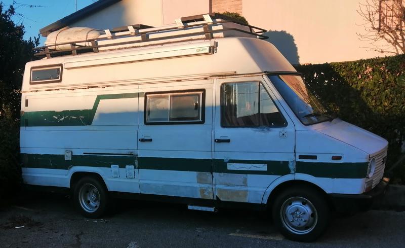

Ciao a tutti! E' la prima vola che scrivo sul forum, dopo mesi di ricerca io e mia moglie abbiamo acquistato il nostro primo camper Fiat 35 f8 Safariways Marco Polo del 1983, non avendo grosse somme economiche e vedendo che il mercato dei furgonati ultimamente è molto ricercato abbiamo optato per questa soluzione(ved.foto). L'idea è smontare tutto e rifare tutto, dal pianale alla coibentazione,arredo, cablaggio, rivernicialo ecc... un lavoro che mi porterà via parecchio tempo e denaro, di questo sono cosciente.
L'unica cosa che g​​​ià dall'acquisto avevo notato,erano un paio di infiltrazioni che secondo me erano rimediabili, col senno di poi spero di non aver combinato un c...ata.

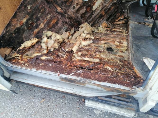

Iniziando a smontare secondo me le parti più critiche, ho trovato un paio sorprese...La parte sottostante al pianale è completamente arrugginita, con dei buchi non indifferenti,(Ved.foto) consigli? Devo tagliare tutto,saldare un nuovo piano e lasciare le traverse dei montanti ?

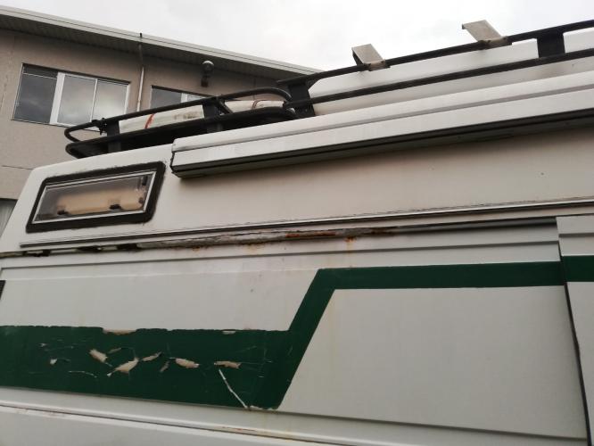

Altra nota negativa, la grondaia nella parete laterale dove c'è il portellone è marcia, anche qui consigli? taglio tutta la grondaia? Cosa gli metto dopo?
Qualcuno di voi a mai avuto un mezzo del genere, si è trovato bene? Consumi ecc...
Grazie per la disponibilità di tutti

Sei dell'anno '86 e sei già in pensione?Visto il lavoro che ti sei portato a casa.Non sono carrozziere,ma credo che le tue intuizioni siano giuste e da amatore anch'io procederei così.
L'unica cosa che non hai fatto è stato non chiedere consigli preventivamente ai forumisti.
Buon lavoro!!

Hai risparmiato nell'acquisto... adesso però non risparmiare nel restauro! Non lasciare lavori a metà. Fatti consigliare da un buon carrozziere esperto di mezzi d'epoca. Ti dirà di buttarlo ma tu digli che vuoi fare il lavoro a tutti i costi. Molti di loro pensano che qualunque lavoro sopra i 2000€ non sia conveniente da fare su un mezzo vecchio. Un carrozziere voleva convincermi a buttare il mio camoer (valore intorno ai 18-20000 €, credo) perché secondo lui non valeva la pena di spenderci 3000€ di riparazione.
Ovviamente ovunque ci sia ruggine bisogna togliere completamente e sostituire.
Alcuni carrozzieri e ricambisti ti diranno anche che non esistono i pezzi di ricambio e invece la maggior parte esistono (quello che non esiste si può comunque ricostruire con la lamiera).

Il mio amico cercava un furgonato da poca spesa, per un impiego particolare, ma l'ho dovuto dissuadere perché avevo visto che il pianale era completamente andato. Il mio amico non aveva tempo di intervenire, e infatti si é orientato su un altro mezzo un pó piú costoso, ma in migliori condizioni.
Certo, il danno é importante...dipende dal tempo che si ha, lo spazio a disposizione, l'attrezzatura e la capacitá manuale. Se lo fai restaurare da un carrozziere, ammesso che trovi chi sará disposto a farlo, la spesa sará il doppio del suo valore finale. Viceversa, se lo restauri con le tue mani, puó essere che arrivi fino in fondo; ho visto fare cose incredibili su auto all'apparenza irrecuperabili: si tratta di avere la costanza necessaria, nonché le condizioni di cui sopra.
Una soluzione per accelerare il lavoro, sarebbe trovare un fugone identico, ma sano, di demolizione, per recuperare i lamierati, che credo non siano piú disponibili nuovi, da sostituire. Un mio conoscente ha "denudato" un Transit d'epoca a colpi di flessibile, attingendo a un donatore in demolizione, e ricostruendolo totalmente; a saldare bene, si impara.

Per quanto riguarda la carrozzeria ricordo che negli anni 70/80 mio padre aveva una 500 con il pianale sotto completamente fradicio, nelle stesse condizioni del tuo, beh ha tagliato dove c'era il sano risaldando lamiere sia lato guida che passeggero, la stessa cosa dovrai fare tu, osserva bene però la struttura portante se hai dubbi non esitare a tagliare e ripristinare, altrimenti potresti poi pentirtene a lavoro fatto.
Insomma, sulla struttura portante non lesinare soldi e ricorda che una volta riprisrinato il tutto va protetto con vernici adatte anche al sale che si prende nelle strade di montagna...

Grazie a tutti per le risposte, con il fai da te qualcosa so fare, per il pianale mio papà fa il saldatore come lavoro, quindi spero che insieme riusciremo a trovare la strada giusta.
Invece per la grondaia, voi la ritenete indispensabile? Non esiste qualcosa di simile in plastica o in gomma rigida?

La grondaia è la nota dolente del mio ducato ('89). Rifatta (nel senso di raschiata, rabberciata e ristuccata) più volte dal carrozziere a 500/600 euro a botta, e che regolarmente durava (e dura) non più di tre anni, poi siamo da capo. L'ultimo carrozziere interpellato mi dice che occorrerebbe togliere il tetto in vetroresina, tagliare il perimetro completo di gronda e risaldare nuova lamiera conformando il tutto. Effettivamente ha ragione, perchè il tetto poggia su di essa (e su rinforzi predisposti) che marcendo lo abbassano di pochi millimetri e questo fa si che la porta, lato guida, tocca e sfrega un po' in alto. Mi ha sconsigliato il lavoro, a cui non ci pensavo proprio perchè credo che questo sia l'ultimo anno che lo uso (ma negli ultimi tre anni dico sempre così). Al momento credo che una 'grattata', anche se c'è rimasto poco da grattare, gliela darò io, e poi magari (se posso) copro il bordo con una guarnizione che ho trovato online.Bei buchi sul tuo! Bel lavoro di lattoneria che comunque, a mio parere, più 'facile' da riparare di un panellato. Auguri.

siamo da capo. L'ultimo carrozziere interpellato mi dice che occorrerebbe togliere il tetto in vetroresina, tagliare il perimetro completo di gronda e risaldare nuova lamiera conformando il tutto. Effettivamente ha ragione, perchè il tetto poggia su di essa (e su rinforzi predisposti) che marcendo lo abbassano di pochi millimetri e questo fa si che la porta, lato guida, tocca e sfrega un po' in alto. Mi ha sconsigliato il lavoro, a cui non ci pensavo proprio perchè credo che questo sia l'ultimo anno che lo uso (ma negli ultimi tre anni dico sempre così). Al momento credo che una 'grattata', anche se c'è rimasto poco da grattare, gliela darò io, e poi magari (se posso) copro il bordo con una guarnizione che ho trovato online.Bei buchi sul tuo! Bel lavoro di lattoneria che comunque, a mio parere, più 'facile' da riparare di un panellato. Auguri. Bruno
Io volevo provare a fare come ha consigliato marob, mi sembra un'ottima soluzione. Grazie x la risposta

Il carrozziere che si è occupato della mia gronda (con tutti i soldi che gli ho dato praticamente amico di famiglia) mi diceva che lui aveva imparato il mestiere con quella prima serie dei ducato proprio per la facilità con cui arrugginivano in quei punti. Devo però anche aggiungere di aver visto un ducato dello stesso mio anno ('89) in un mercato ambulante di paese, che era veramente in ottime condizioni. Il proprietario mi aveva spiegato che, a parte il mercato, era sempre ricoverato al coperto e questo, devo dire, faceva molta differenza.
